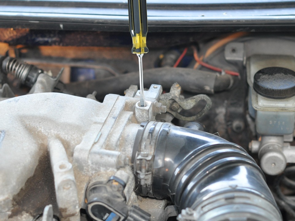

Крутите винт на дроссельной заслонке,
лишь бы двигатель начал стабильно работать
на 700-800 оборотах — без разницы какая у вас мазда.

Теперь выставляем приблизительно такие обороты винтом на
дроссельной заслонке — обычнно значение идет от 750 до 950 об/мин.
Глушим двигатель!
Вынимаем перемычку из сервисного разъема TEN+GND
Заводим двигатель и смотрим куда съехали метки зажигания!
Если метки остались на месте — поздравляю, вы точно настроили
базовый ХХ и угол опережения зажигания.
Если метки зажигания съехали — значит комп пытается сам
регулировать обороты и они настроены не оптимально!
Ваша задача, при вынутой сервисной перемычке, путем заворачивания/отворачивания винта регулировки
оборотов хх на дроссельной заслонке, вернуть метки зажигания "на
место" т.е. метки зажигания, что при вставленной, что при убранной
перемычке TEN+GND должны находится в одном и том же месте !

Небольшая нестабильность на мазде +/-50 оборотов яваляется нормой!

А вот у меня проблема другого плана — обороты занижены. Раньше когда втыкал перемычку (диагностику) — стабилизировались до нормы (650). Угол выставлен, все ок.
Недавно проверил — даже при выставленной перемычке 300-350 оборотов на холостую после прогрева. НО, это не всегда. Бывает, что поездишь — держатся, потом видно как комп их занижает до 300. На дроссельной крутить не стал, потому что когда они держатся в норме — получается сильно завышено (да и прогрев на высоких получается).
Есть мысли что это может быть? )
Попробуй все по порядку, если все выставлено павельно, то как вариант помыть дросель (заслонку) может позасирались каналы холостого хода или не плотно закрывается заслонка… после прочистки и промывки многим помогло. Начинай с простого и минимальных затрат
я делал по другому.
подсоединил стробоскоп точно также, далее ставлю перемычку, на дросселе кручу обороты, добиваюсь примерно 750, смотрю на метки, выставляю поворотом распределителя ровно напротив метки Т(стробоскопом), проверяю обороты если изменились снова кручу на дросселе, чтобы было примерно 750.
глушу двигатель, убираю перемычку, потом запускаем, обороты завышены получились порядка 1250, смотрим на метки стробоскопом и добиваемся поворотом дросселя чтобы метка была на отметке О, смотрим далее на тахометр(у меня строго 750).вот и все
как итог, стабильные холостые, хороший пуск на горячую, сравнительно лучший пуск при температуре ниже 20 градусов.
все работы производить на прогретом двигателе
