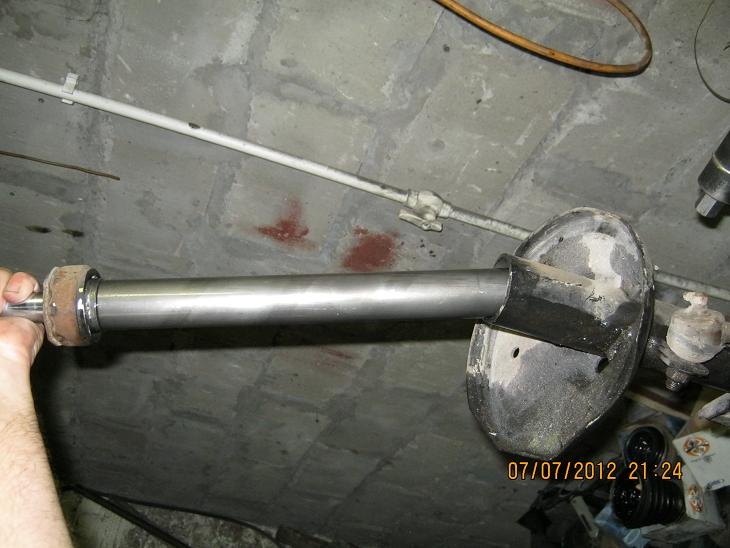

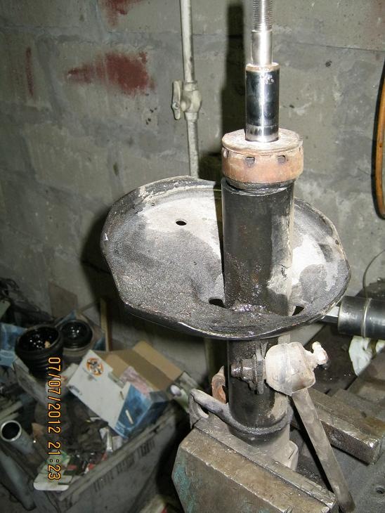

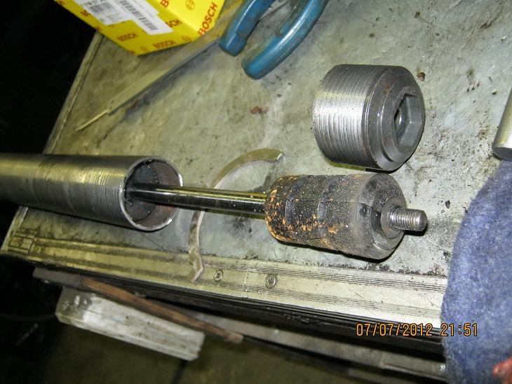

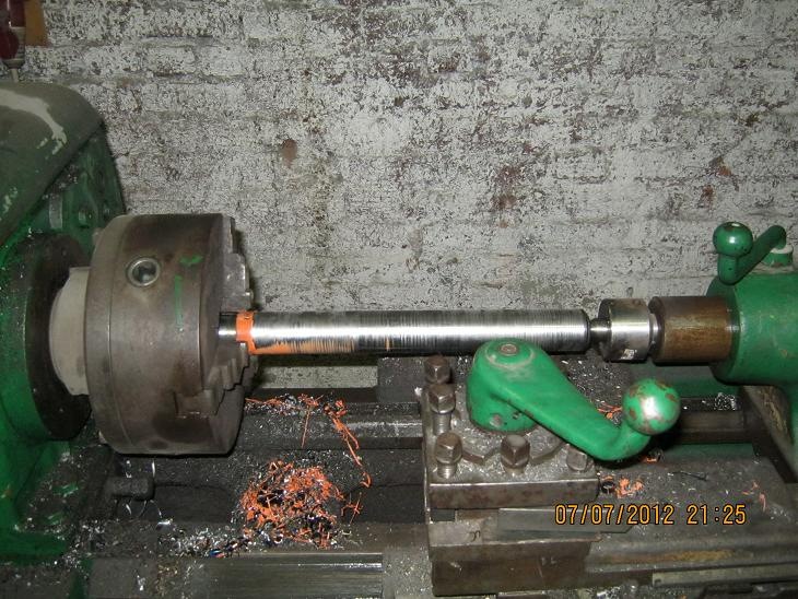

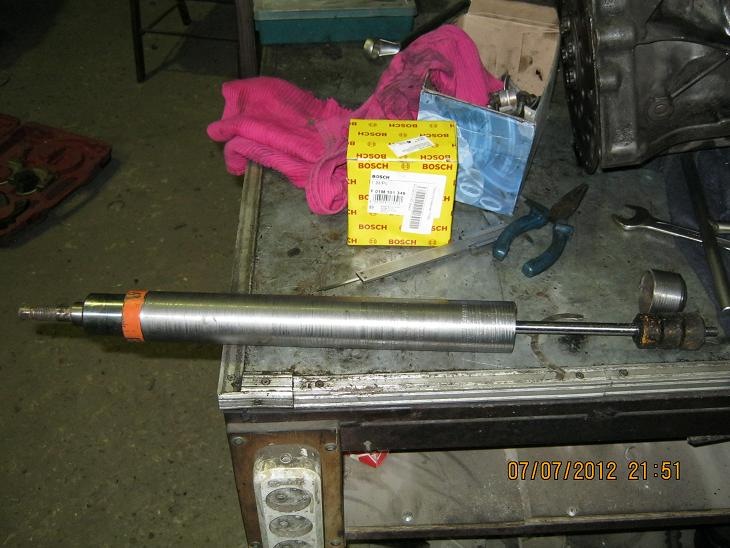

задача: подготовить автомобиль к установке амортизаторов плаза -спорт или екстрим
снимаем, разбираем, отрезаем и вынимаем потрошка))))
затем берем плазу и в токарном станке на 2 десятки делаем ее худее… иле хужее…
короче тоньше…
затем отрезаем снизу сантиметра три от плазы.
подрезаем шток (чтоб глубже села чашка пружины и опорный подшибник)
сверлим отверстие в дне корпуса
запресовываем плазу в корпус( если достаточно точно все сделать ну или вставляем и прихватываем сваркой))))
прикручиваем снизу гаечку и все готово!
собираем и наслаждаемся!
