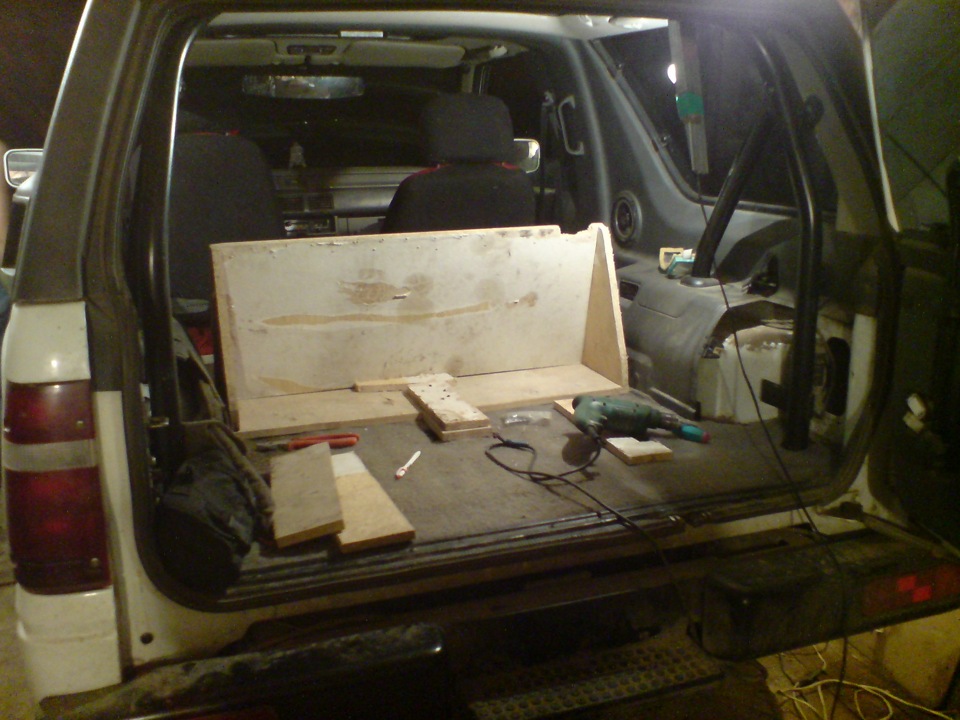

Честно говоря не знаю заинтересует ли эта тема кого-то, пишу просто от безделья. Итак ОФА спорт. Родной багажник ну ващеее маленький у меня туда 3 рюкзака влазили с трудом.
А езжу я на природу в основном вчетвером и четвёртый рюкзак каждый раз приходится засовывать в салон. Салон же на оборот громадный, такой что ноги вытягивать можно. Багажник для крыши есть но с ним машина в гараж не проезжает и каждый раз снимать его не удобно. И я решил перенести сиденья в глубь салона.
У родного сиденья есть замок-крепление к полу оно приварено наглухо, срезать я его не хотел на случай продажи машины. Решено было делать самодельное сиденье, к тому же в гараже валялся лист опалубочной фанеры. Чертежи не чертил всё делал по месту, угол наклона спинки скопировал с родного сиденья. Для мягкости использовался поролон толщиной 8см. Остальное по фоткам понятно
Теперь влазит 4 рюкзака, 4 пенки и 2 палатки. Один минус, пассажирам ноги теперь не вытянуть, зато не «протянут ноги» :-)
Места пассажирам осталось примерно как с заде в семёрке.

Я тоже перенёс сиденье вперёд, использовал родные петли, просто перевернул их, отрезал лишнее. Никак сзади не крепится. просто лежит на полу. Нужно было срочно место в багажнике увеличить, болгарка + сварка и готово. Родное крепление с сиденья срезал, захват так и стоит полу. Надо вырезать и заварить пол, складывается убодно, высоко.
Сзади 3 больших рюкзака помещается спокойно, раньше с потугами лезли :)

Мы с отцом на спорте тоже перенесли задний диван вперед. Правда не так далеко, примерно на 100мм, но зато диван остался родной и при желании его недолго вернуть на свое место. Передние петли сделаны с нуля самодельные, оригинал оставлен про запас. Задний замок остался на месте, а вот перемычка в полу за которую он цепляется приподнята вверх и удлиненна в сторону капота. Со временем я заведу на ОФА бортовик и выложу фоты как это выглядит у нас. Удобство осталось прежнее, еще больше двигать не стали, так как при складывании дивана он впритык встает к передним сиденьям, все просчитывать пришлось)

А к полу новый диван крепится надежно?
никак не крепится, пол сверлить не охота, оно тяжелое и стоит пости в распор, на кочках может и подлетает но не сильно
Тут главное, чтоб вперед не улетело, если что!
Чтоб у тебя никогда такого "если что" даже на горизонте не маячило!
Слууушай! А за штатные точки крепления заднего сиденья не заболтиться?
в место крепления кронштейна рогатка идет
О.О Рогатка — это?..
