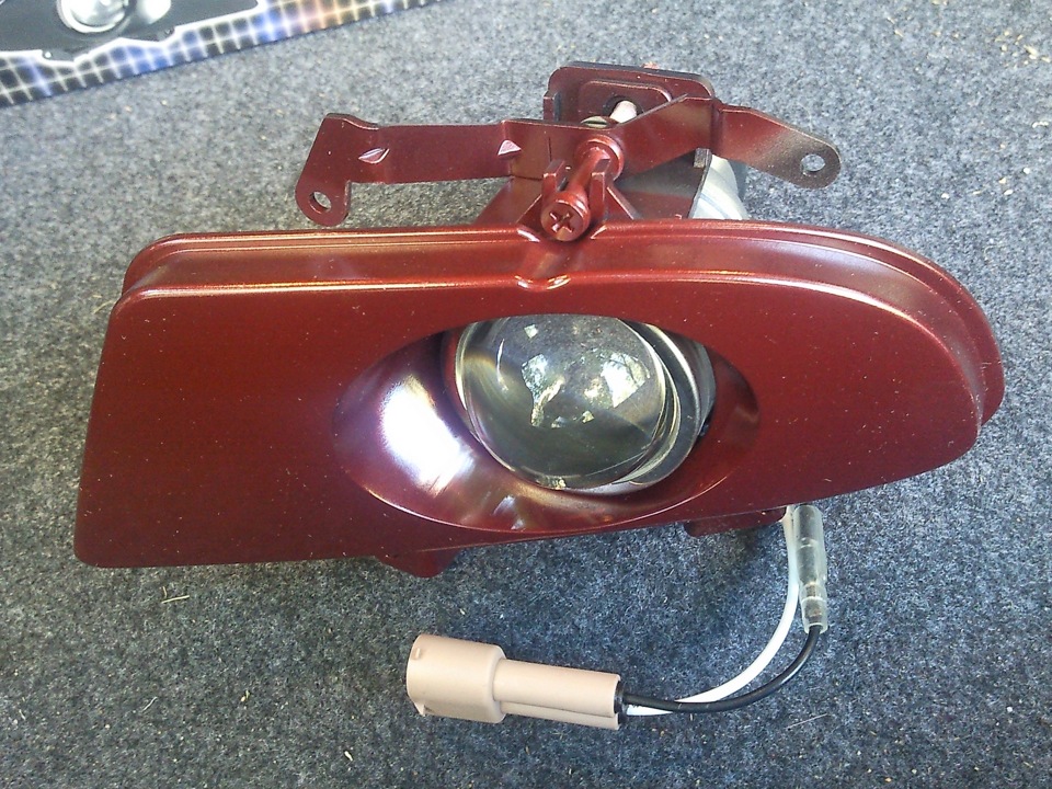

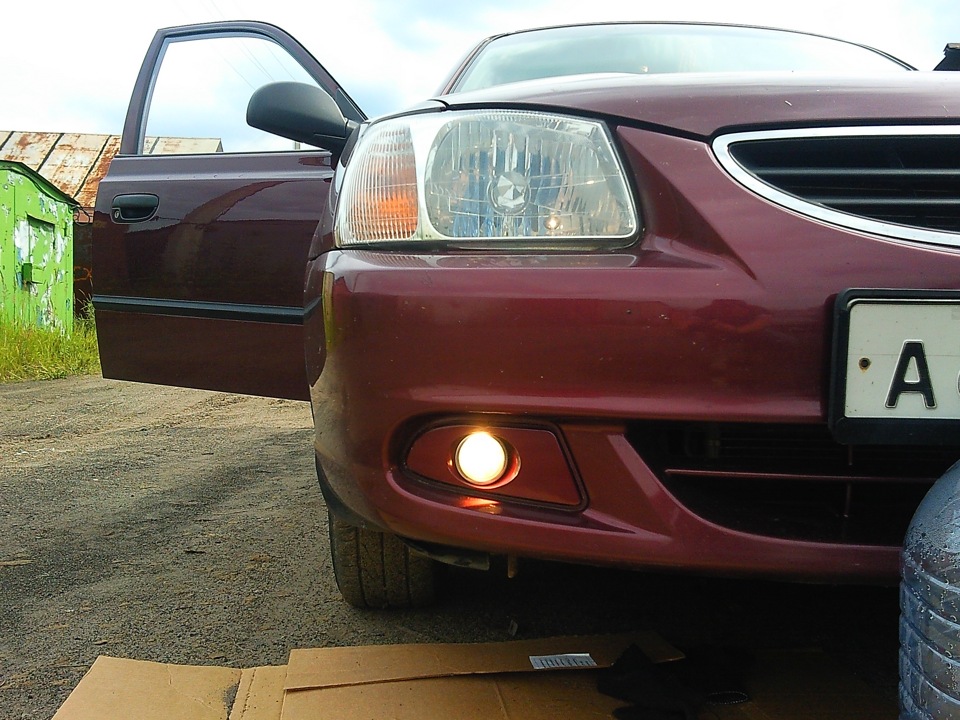

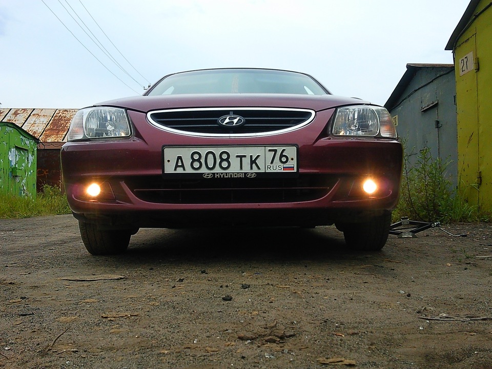

На неделе пришли линзованные ПТФ Pro Sport, которые я заказывал. Ждал недели 3, отдал за них 2550 руб.
Отдельно заказывал реле и кнопку.

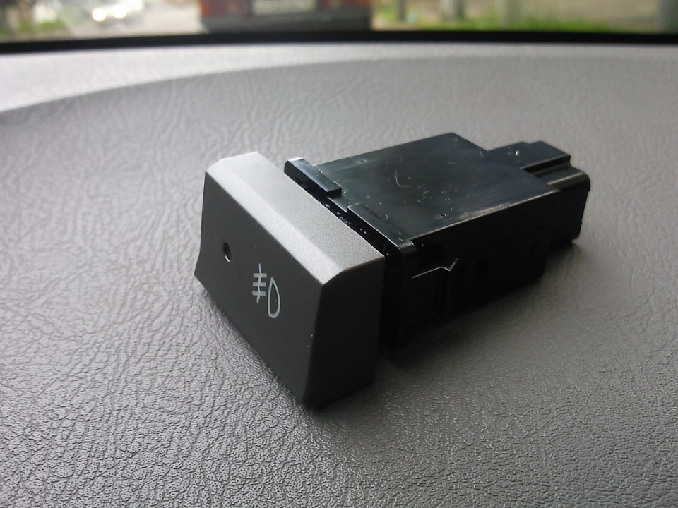

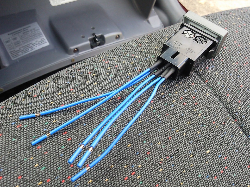

Кнопка ПТФ передних — 93740-25000 — 250 руб.

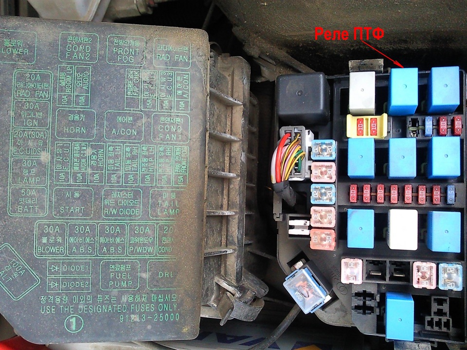

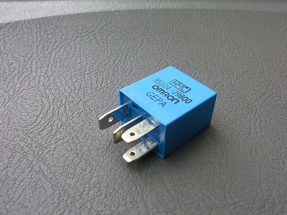

Реле 12V 1,5A — 95224-29800 — 200 руб.

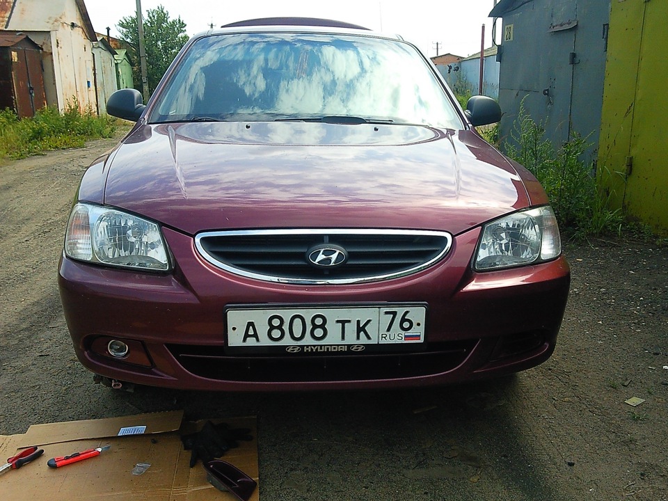

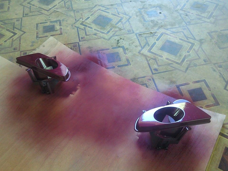

Корпуса противотуманок покрасил в цвет кузова. Краску тупо подобрал в магазине на глаз с помощью палитры, на мой взгляд практически угадал. Сегодня начал установку.

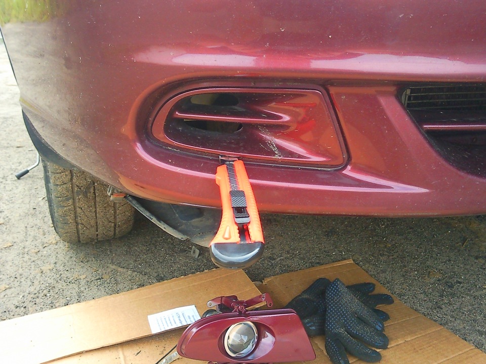

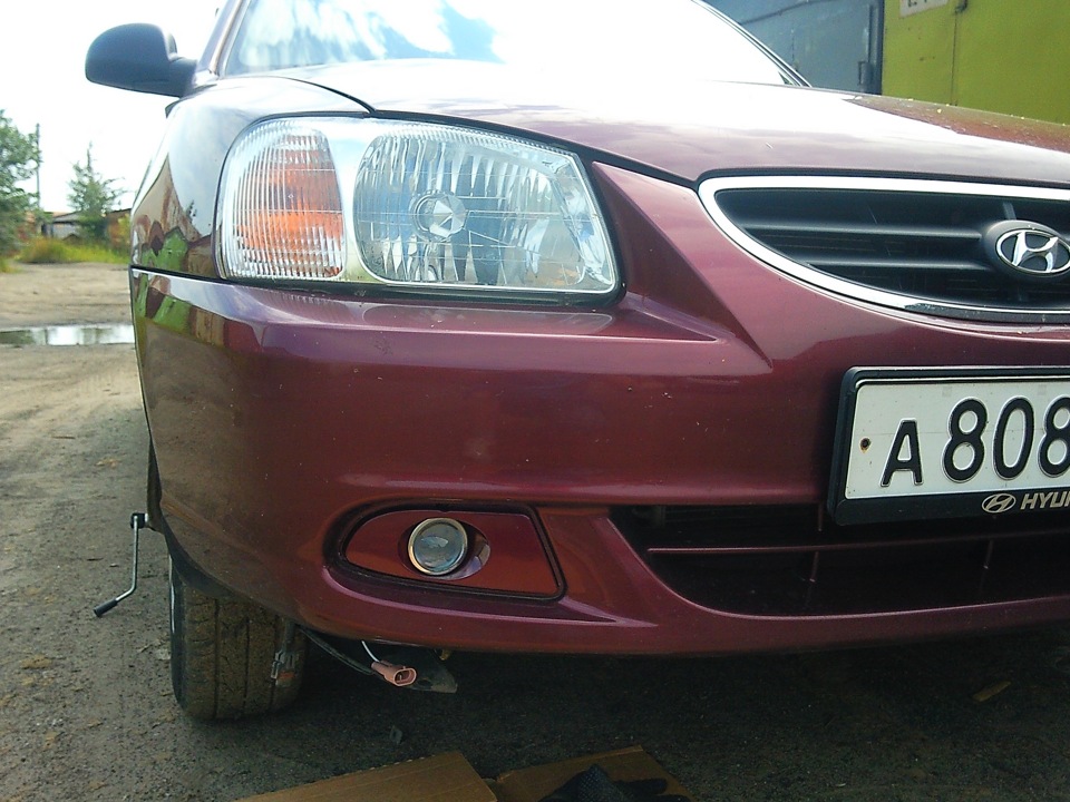

При установке поддомкрачивал авто сначала с одной стороны, затем с другой, чтобы было место подлезти под бампер. Снизу у бампера нужно открутить 2 винта креплений кожуха, далее он отгибается и получается достаточно места для установки. Аккуратно ножом вырезал отверстия в бампере.

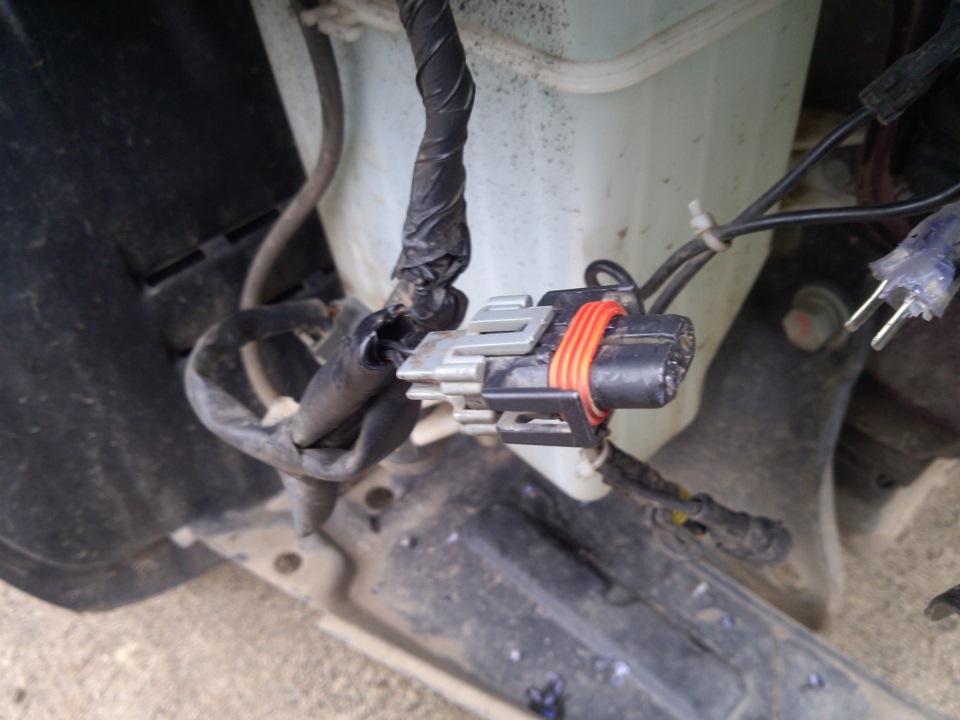

Проводка под капотом уже была, как и на всех акцентах, собранных на Тагазе. Фару поставил, фишку воткнул и готово.

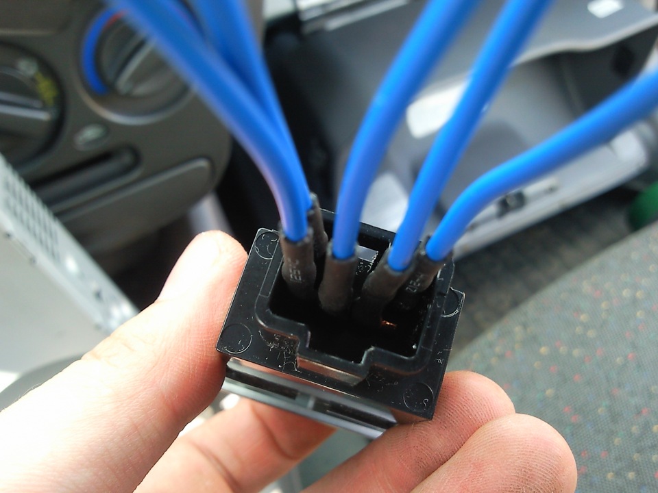

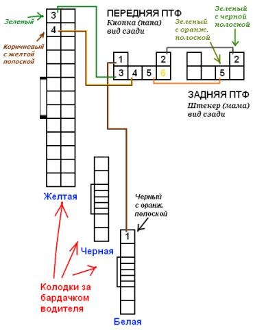

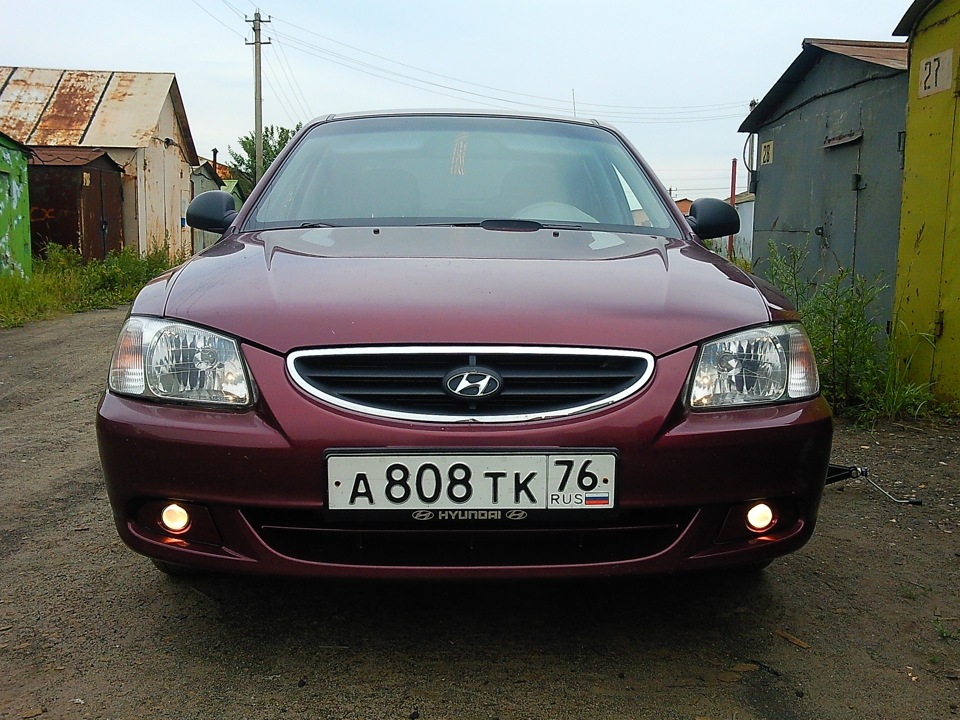

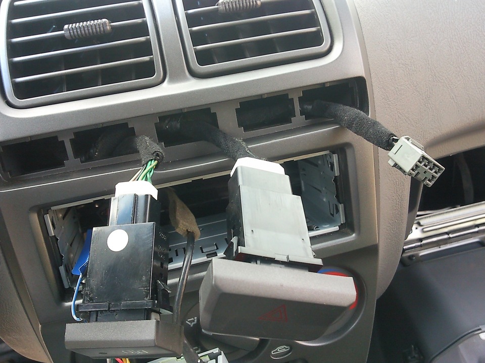

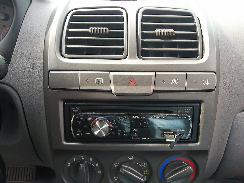

Далее возился в салоне с проводкой от кнопки до релюшек, использовал схему, откопанную у кого то на драйве. Для удобства монтажа вытаскивал все кнопки и магнитолу. Вобщем все работает и я очень рад. Фары отрегулировал (для этого имеется специальный винт). Сейчас стоят лампочки, которые шли в комплекте (стандарт H3, 55W), в ближайшее время планирую установить ксенон 4300К (35W), все настроить чтобы никого не слепить (все таки линза) и использовать их в качестве ходовых при езде днем вместо ближнего света.

Такой вопрос. При выключенных габаритах при вкл птф, лампочка на кнопке горит зеленым?или только при вкл габаритах горит?
ампочка на кнопке ПТФ горит зеленым только когда горят ПТФ. Если включить габариты без зажигания то ПТФ не горят, лампочка соответственно тоже, горит только с габаритами при включенном зажигании.
дело в том, что я у меня птф постоянно включены и днем и ночью, но днем понять включены они или нет можно только по положению клавиши. Вот хочу чтобы зеленая лампочка на кнопке при вкл птф(двиг запущен) горела и без вкл габаритов.
А есть парт номер релюшки? Кнопку ставил не снимая консоли?
Реле 95224-29800, там на фотке видно. Консоль не снимал.

такой вопрос, а свет то как вообще от них))?норм? или так для красоты?))
Поскольку они линзованые у них есть четкая световая граница, отлично освещают те 5 метров перед бампером, до которых не дотягивается ближний свет, по трассе отлично видно обочину в темное время, так что не только для красоты)
