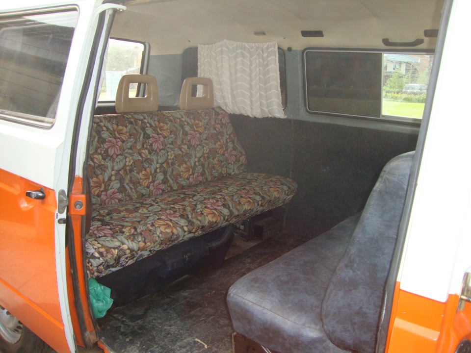

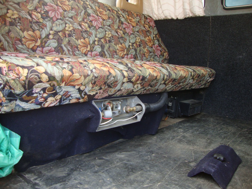

Под сидением, газовый баллон, на 60 литров, хватает на 450-500 км по трассе.
Возле баллона справа стоит печка, на двойке кочегарит капитально, зимой пассажиры не жалуются.
Спереди салон под ковриком отделан шумоизоляцией.

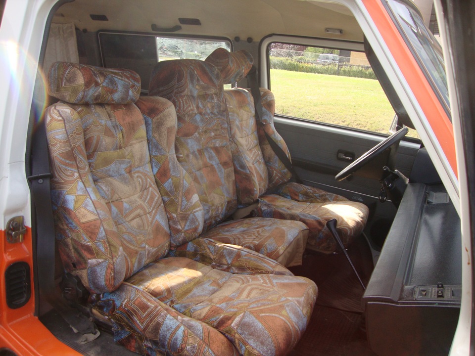

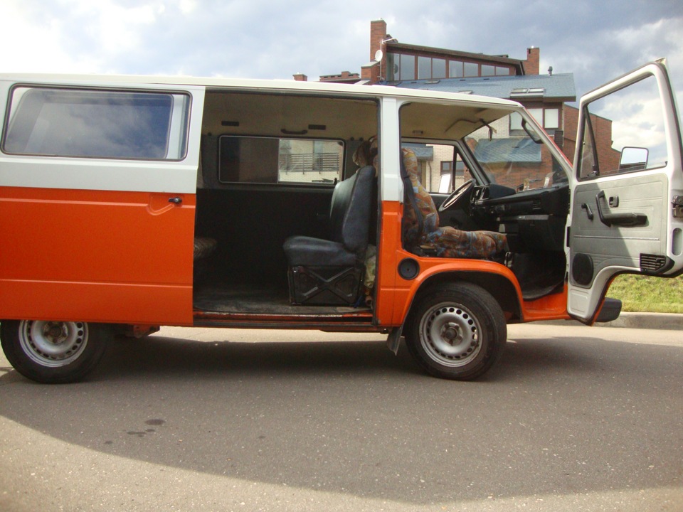

На сидениях чехлы, шитые на заказ, а под ними немного старенькие, но довольно удобные сидения,
закреплены на родных рельсах, которые в свою очередь прикреплены болтами к корпусу.
Диски 15, резина 195/75 С15.

а что у тебя по средине под сидением?
При покупке, ручник не работал и сидение которое по середине не подымалось. Сейчас- сидушку — переварил, откидывается и спинка ( при откинутой есть доступ к отсекам под боковыми сидениями, где у меня в свою очередь хранится что нибудь)) и низ, ручник — заменил тросики, все раб. теперь меж сидениями рычаг рабочего стояночного тормоза ( когда надо воспользоваться — три секунды и готово) а так еще оди пассажир рядом, огнетушитель аптечка, домкрат короче всякое барахло. Летом, когда на отдых еду, отличное место для автохолодильника))
а как с документами, сколько мест указано?у меня шесть два в переди з — диван, и одно еще сразу за водителем спинка в спинку.
я имел ввиду задние сидение, что у него по средине(у меня там печка), а у тебя смотрю печка с боку)
у меня диван рос складной так что там всякое барахло, от только оно там и зимой и летом)))
так там баллон газовый на 60 л, обтянутый какой то тканью, а мест по док 8 с водителем.
теперь понял)
Получается огонь. ждем описания
требую описания процесса и с какой машины передние сидушки.
Точно не скажу, как встречу бывшего владельца, спрошу.
Среднее стояло наглухо, ручник не работал, я немного переварил, на днях будет фото
