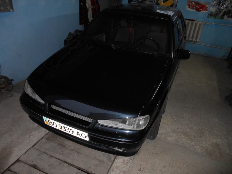

Все началось вот с этого капота, так сказать донор (капот 2109 короткокрылый) я взял чтобы из него вырезать нужные части (короче для кромок)
Вырезал примерно части, которые нужно для приварки:
Так у меня те куски долго лежали, пока не появилось немного свободного времени, вот и одним вечерком занялся углублением фар, но способом отреза пластика с шпилек, потому что видел что некоторые стучали молотком по кузову, я считаю, что лучше подрезать 2-3 мм.,
Пластмассу нужно подрезать с трех шпилек (болтов) и кромки возле них
Использовал такие инструменты, ножовка и нож строительный (не знаю как он точно называется):
утром приступил к подгонке трех частей для приварки — именно трех, потому что еще дал полоску снизу, бо считаю просто косынок приварить не достаточно, видно зазор между капотом и решеткой
Того же дня поехал к знакомому сварщику он занимается сваркой машин и он приварил полуавтоматом, кроме этих частей, еще заварил дырки из под шильдика, мухобойки (она была прекриплина болтами насквозь), и из под форсунок омывателя), так как я поставил виярние от 2110
Потом поехал к красильщику он посмотрел и сказал надо купить шпаклевку с стекловолокном, (обьяснил — эта шпаклевка при вибрации не потрескается, что могло быть с обычной) это было 2 первых слоя, на фото видно зеленого цвета
На следующий день когда шпаклевка засохла, поехал к красильщику погрунтувал капот с лицевой и внутренней стороны
швы заделали специальным шовным герметиком
Вот и на следующий день покрасил капот, положив несколько слоев краски и 2 слоя лака, вот и все, через пару недель поеду чтобы заполировать.
Капот надо было немного отрегулировать, так как снимали его, немножко его подвинул вперед (2 мм). А так доволен как слон, видок переобразился, нет тех зазоров между фарами и капотом, меня улибнуло что сказал сварщик "похожая на японца "(японского производства).
Свет совсем не изменился — проверял!
Обошлась мне эта робота — около 400 грн. ~1600 руб. это со своими материалами, своим подгонкой деталей, и еще знакомые мастера.
И еще были опыты как назвать свой проект, но вернулся к своей старой: Black Way что значит черный путь, черный способ.
Комментируйте, не забывайте о пальце, всем ровной дороги!;)

машина бобма)) а где шпаклевал? и сколько стоит шпаклевка?
шпаклевал знакомый красильщик, шпаклевка около 120 руб.
