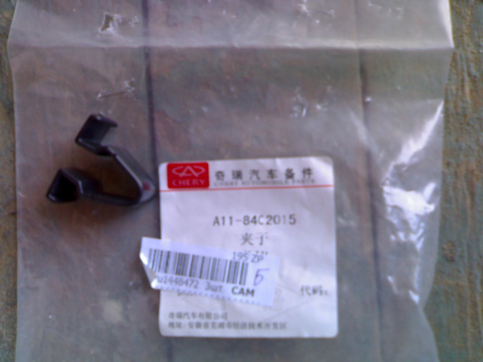

Немного не хватило, пришлось правый край клеить с кусочков( Давно достала меня проблема тарахтения правой двери, уже и облицовку снимал, стучал по двери, но стука нет, а при езде был. После увидел что на упоре была съедена пластмасса. Так кк она не разборная пришлось заказывать с Exist. На фото видна выработка
Пришлось при замене, на новую деталь одеть старую шайбу, при зтягивании новая шайба гнулась. Заразом заказаз клипсы на облицовку капота, а то повылетали)
И еще заказал клипсу крепления упора капота, недавно поломлась и соеденение проволкой меня не радовало

P.SКаталожные номера под фото.
P.S.S.Звыняйте, фотографировал на телефон)

Сколько стоят пальцы замков?
На EXiST брал по 11грн.
Чтот дёшево) мы на рынке от ауди хотели купить то около 60 грн два года назад, сосед по гаражу нам посоветовал взять толстую пластмаску (хлорку) не сильно твёрдую, по диаметру чтоб подходила, окунаешь в горячую воду и быстро одеваешь, хватает примерно на 1.5 года сзади, год водительская и чуть более этого пассажирская, в багажнике до сих пор оригинал.
