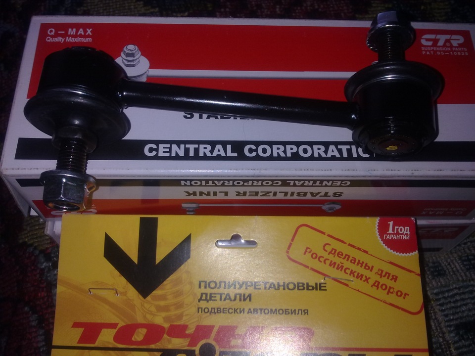

Осенью прошлого года, вскоре после покупки авто, менял стойки стабилизатора и втулки. После недавней поездки в Ярославль они начали не слабо так греметь. Не долго они прожили, пробежали где то в районе 5 тысяч км, хотя с нашими дорогами думаю что это не удивительно, да и наверняка многие знают какая дорога до Ярославля.
В этот раз решил поставить полиуретановые втулки. В свое время ставил подобные на свою бывшую 099, остался ими доволен — и по жестче немного и ходят значительно дольше. В прошлую субботу весь комплект из 4 стоек и 4 втулок был у меня на руках и в воскресение, выкроив немного времени, занялся их установкой сначала на зад. С их заменой нет ничего сложного (надо открутить 2 гайки на стойке стабилизатора и 2 болта на втулке) и сам процесс занял часа полтора. В среду после работы занялся передними… Вот тут уже пришлось немного повозиться. На одной стойке накрылась резьба и гайка никак не хотела откручиваться. Пришлось полностью снимать стабилизатор (иначе к ней не подлезть) и срезать ее болгаркой. В остальном сложностей не возникло и вскоре все было собрано.
После этого поведение машины на дороге заметно изменилось, практически пропали крены в поворотах, ямки мягче чувствуются. Да и пропал этот порядком надоевший стук ) На фото особо времени не было, да и не хотелось пачкать цифровик грязными руками. Так что выкладываю то что есть. Спасибо за внимание )

втулки именно на гал или от тазика?
именно на галанта, еще "5х ресурс" делает полиуретановые сайлентблоки в нашу подвеску
спасибо, возьму на заметку!
да не за что ) на форумах раньше были отзывы про этот полиуретан не очень хорошие, якобы на долго не хватает. Но у меня эти втулки уже больше года стоят и до сих пор живые. До этого резиновые ставил, хватило на пару месяцев.
