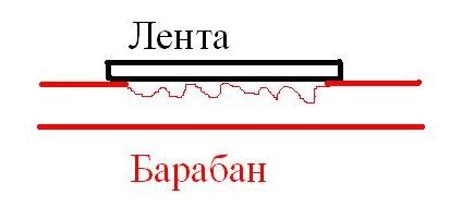

Для кевлара необходимо использовать усиленный поршень:
Поршень под заказ — 5750р www.abtomat.ru/partDetail.aspx?code=77764-01
Потому как фрикционные свойства кевлара и обычного материала разные. Кевлар просто крепче, но он будет пилить сам барабан, так что палка о двух концах
Упираться в широкие ленты нужно осмысленно, потому как лента, на барабане с большим пробегом, напиливает себе место, широкая лента шире на 8.6мм и работать начнет краями, улегшись на не пропиленную часть барабана и будет изгибаться при натяге. По этому, барабан нуно менять, при большом износе(по хорошему), либо проточить-пропылить на станке, чтоб убрать след работы старой ленты (у меня есь такая возможность), либо забить.
Лента от Райбестоса и от Альто идентичны по стойкости, разница в цене 530руб.
Еще раз говорю, кевлар без усиленного поршня — вред.
Схематично показал точку проблемы.
