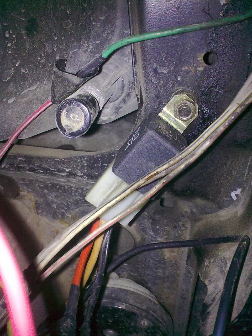

После того, как я перегрелся я больше не доверяю монтажному блоку. Разобрал, почистил, попаял около 10 дорожек и сделал включение вентилятора так же от датчика, но уже без монтажного блока.

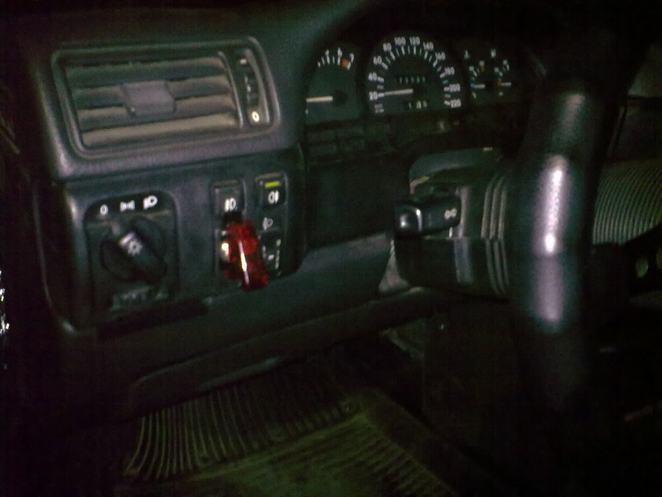

Схема представлена ниже, понадобился предохранитель в корпусе 20А, реле, провода, тумблер… даже я смог собрать xDD реле повесил возле левой фары внизу, тумблер вместо заглушки возле света в веркопанеле.
Теперь поеду смотреть дрыгатель)

получаеться принудительное охлажденние в любой момент когда это надо?
именно так
получаеться очень полезная вещь)
схему позаимствую)
аналогично.
заодно бы и лампочку включения вентилятора вывел :)
тумблер зачот ))
лампочка в тумблере на вентилятор подключена, но там светодиод и он не горит а 1 раз мигнет если включится(
Тумблер "жёсткий":))))
