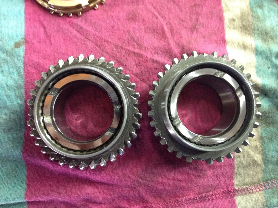

Плюс возможно потребуются другие компенсаторы из-за других линейных размеров сборки 3-й шестерни +синхрон+ступица муфты синхронизатора, то наверное можно поставить такой комплект и они нормально будут стыковаться с муфтой. Количество зубьев их расположение соответствует сопрягаемым деталям. Есть правда подозрение что угол шлицов заходящих в муфту может быть другим, можно посмотреть картинку из предыдущей статьи чтобы было понятно о чем речь.Фото сравнения. слева дорестайл — справа рестайл.
В общем слишком много НО и ЕСЛИ в погоне за економией 100$ именно такая разница сейчас в стоимости обоих шестеренок рестайл и дорестайл.

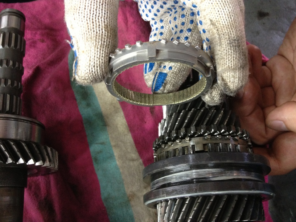

33331-12060 Шестерня 3адней передачи, муфта 1-2 это заменитель устаревшего артикула. Отличается от дорестайл дополнительной проточкой с стороны шестерни 2-й передачи. На функционале не скажется, но зубья задней передачи будут на 0.8мм уже. Не думаю что это существенно
33332-12150 Шестерня 2-й передачи
это заменитель устаревшего артикула. Пока отличий не замечено, вал не разобран. Стыкуется с синхроном оригинального артикула и муфтой 33331-12060

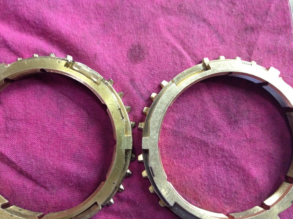

33368-20061 Кольцо синхронизатора 3-й передачи Заменитель устаревшего артикула. Имеет меньший на 0,8мм стопор заходящий в муфту (4,36 нового и 4,66 старого)ИМХО на функционал не влияет Фото сравнения
33368-20071 Кольцо синхронизатора 4-й передачи Заменитель устаревшего артикула. Имеет более тонкий на 0,3мм стопор заходящий в муфту (4,56 нового и 3,66 старого) ИМХО на функционал не влияет Фото сравнения
