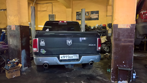

Всем привет! Как я и говорил для успокоения души нового владельца (т.е. меня) было проведено ТО:
по ценам (зч/работа):
— передние тормозные колодки+диски (1850+4500+800)
— купил задние на будущее (поменяю сам) (1750)
— воздушный (1450+300) — лучше бы сам это сделал)))
— диагностика подвески (600)
— диагностика жидгостей и масел (450)

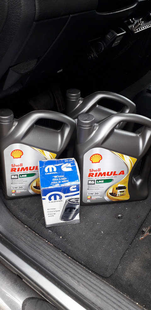

— замена масла ДВС+фильтр (2925+240+600)
— замена убитого радиатора (залит был герметик перед продажей и очень хорошо что он не пошел дальше расширительного бачка, осадок около 5 см) на б.у. + замена антифриза (6000+1800+3500).
— замена переднего кардана (порван пыльник). редкостная штука в наличии, взяли с горелого РАМчика 2010 годапробег 10 миль (13000+700).
рекомендации:
— надо почистить печку и починить пару заслонок.
— заменить натяжители ремня
пока вроде все)
