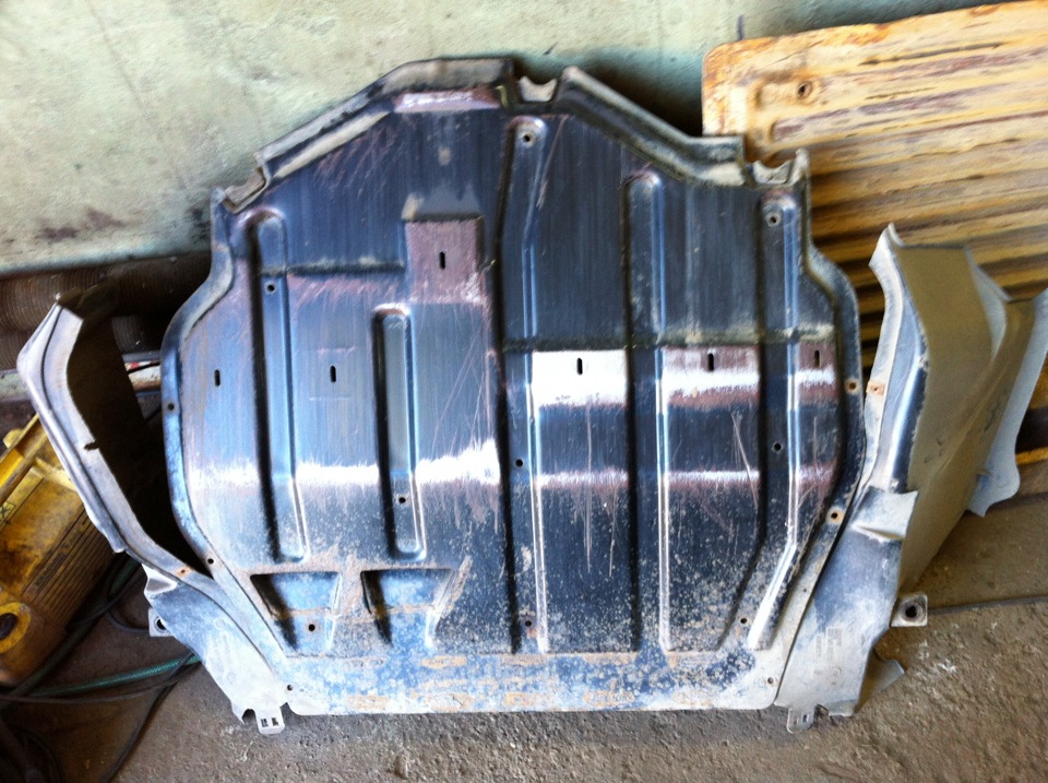

Решено было начать с бытовых моментов, а именно с промывки радиаторов.
Клипсы крепления лучше выталкивать изнутри на верх, а не как это написано в инструкции.
