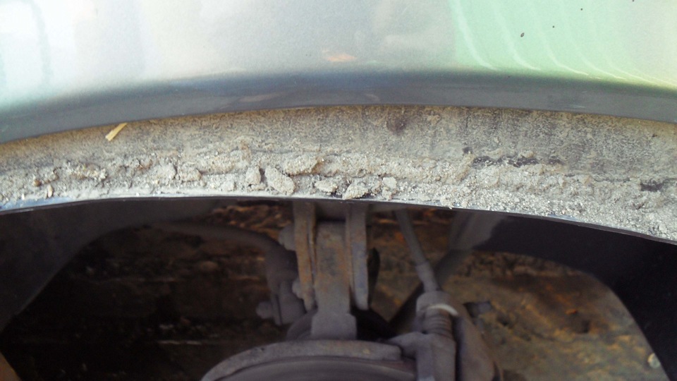

Локеры или защитные подкрылки. Нужны они или нет? Всегда мучил меня этот вопрос.
Недавно увидев на одной не очень старой машине ржавчину на крыле, которая вылазит из под локера в районе самореза. И полазив под крыльями машин где они вообще не стояли, могу ответить на свой вопрос: НЕТ, они не нужны)
Плюсы (говорят так):
— не размывает антикор.
— меньше снега забивается в щели.
— меньше шума проникает в салон?!
больше не знаю что еще отнести к плюсам)
Минусы:
— подними забивается грязь, песок, дольше держится влага.
— самый большой минус: портят крылья, в следствии чего образуется ржавчина.
Все промазал мастикой, и поставил заводские подкрылки.
На девятках по моему нет заводского подкрылка, то там без этих локеров ну ни как не обойтись)
А на 14-е и 15-е где уже стоят подкрылки, я думаю что они совсем не нужны)
продолжение следует…)
P.S. Пост создал для того, чтобы услышать мнения других.
Все что я написал мое личное мнение)
Кто За, кто Против?=)

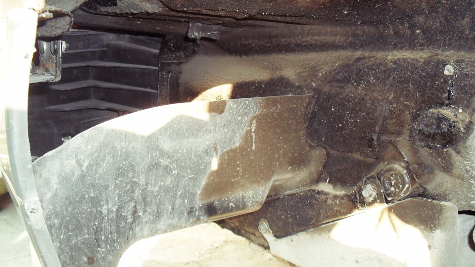

Штатные, передние локеры от Ваз 2113,14,15, так же подходят и на Ваз 2108,09,099, с небольшими доработками в районе переднего бампера.
Там подрезать с краю надо или весь низ срезать?На днях ставлю . Колхоз выкинул и заварил дырки
Тебе нужно только в районе бампера подрезать и 4 дырки просверлить в брызговике, если машина старая.Всё остальное подходит без переделок.Я себе та на 08 ставил.

Купил себе новый передние заводские подкрылки. Встал вопрос, а на что их крепить?
На бампер сказали что клипсами крепится, а вот остальную часть над колесом на саморезы? У тебя как крепиться подкрылок?
За бампер — нужно три шурупа и три скобы, в кузов — нужны 2 гайки М6, ну короче под ключ на 10, шпильки там уже есть или три не помню: И две большие скобы с большими шурупами крепятся где брызговик внизу! возьми подкрылок подставь и все поймешь:)!

А кто может подсказать что нужно докупить, для установки заводских локеров, а то купил залез а крепить то нечем( Скобы там какие то не где не чего найти не могу
— нужно шесть саморезов, шайбы к ним и 6 маленьких скоб для крепления к бамперу.
— четыре гайки под ключ на 10…М6 по моему…
— четыре больших скобы и 4 больших шурупа к ним.

Нет, нет и нет нельзя их ставить. Убогий внешний вид + "парниковый эффект" + саморезы ржавеют + грязь. Тем более если крашены/биты крылья поржавеют с саморезами намного быстрее

Ни в коем случае не ставьте подкрылки ребят!толку от них ноль!все равно под ними грязи куча скапливается!если надо, свои крылья сфоткаю, посмотрите что с ними стало за пять лет(((спереди оставляй штатные подкрылки и все, не нужно крылья дырявить!
Спасибо) Вот и я тоже так думаю)

Зато хорошо гниёт под мастикой. Мастика как антикор — полное Г и прошлый век.
как под ней может гнить?))
ахахаха, очень интересно выслушать тебя
ну ка посоветуй нам современную методику…
Прежде чем смеяться, проверь лучше свои арки. Мастика очень гигроскопична, трескается со временем и хорошо впитывает влагу. Что дальше происходит с металлом под слоем мастики в замкнутом пространстве объяснить?
