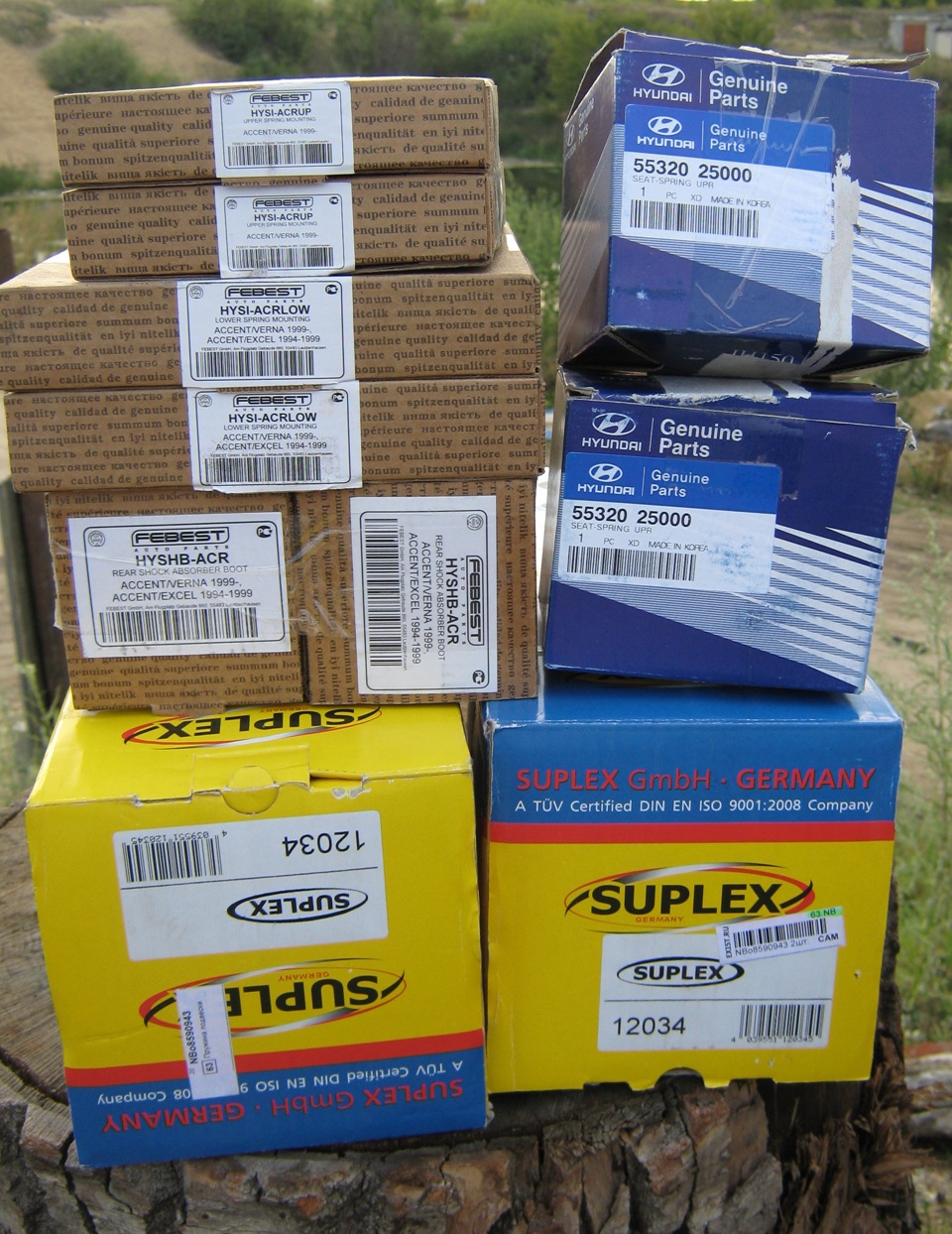

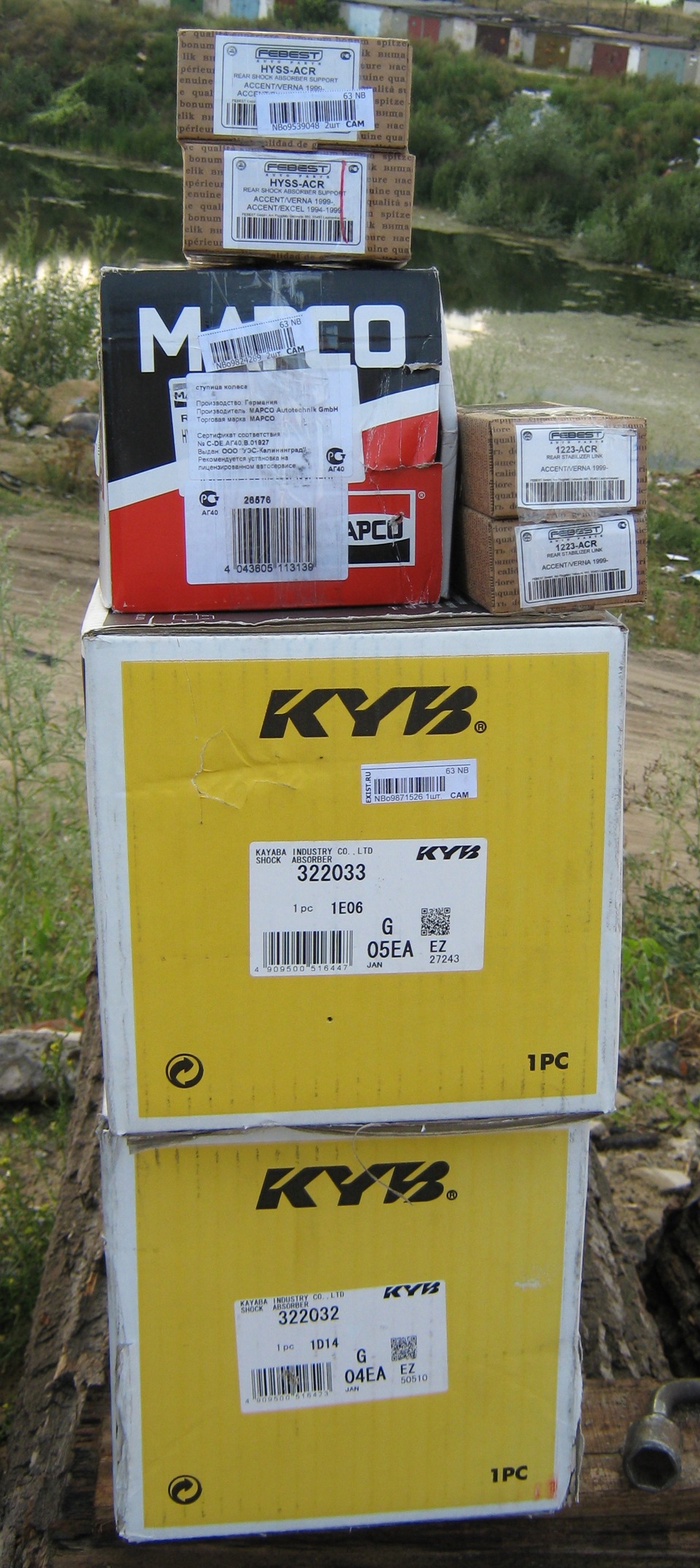

Наконец то добрались руки и средства до задней ходовой. В течении времени были закуплены все комплектующие а именно:
1)322033 Амортизатор газовый задний левый Kayaba Ultra SR (japan) 3744р.
2)322032 Амортизатор газовый задний правый Kayaba Ultra SR (japan) 3430р.
3)26576 Подшипник ступицы Mapco 2шт. 3175р.
4)1223-ACR Febest Стойка стабилизатора заднего 2шт. 722р
5)12-01-1476 Втулка стабилизатора (полеуритан) 2шт. 257р.
6)HYSS-ACR Febest Опора стойки амортизатора верхняя 2шт. 1420р.
7)55320-25000 Опора амортизатора заднего верхняя без буфера 2шт. 609р.
8)55339-25000 Пыльник амортизатора (в салоне резиновый колпачок) 2шт. 185р.
9)HYSHB-ACR Пыльник амортизатора + отбойник 2шт. 710р.
10)HYSI-ACRLOW Проставка пружины (нижняя) 2шт. 481р.
11)HYSI-ACRUP Проставка пружины (верхняя) 2шт. 548р.
12) 12 034 Suplex Пружина подвески (усиленная) задняя 2шт. 3386р.
Всё достаточно просто. Мурзилкой кстати не пользовались, она не понадобилась.
