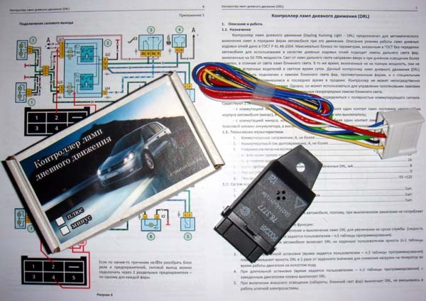

Изначально хотел установить отдельные ДХО, но наткнувшись в интернете вот на такую штуку решил заказать и установить их.
Тем более там же нашлись инструкции по установке.

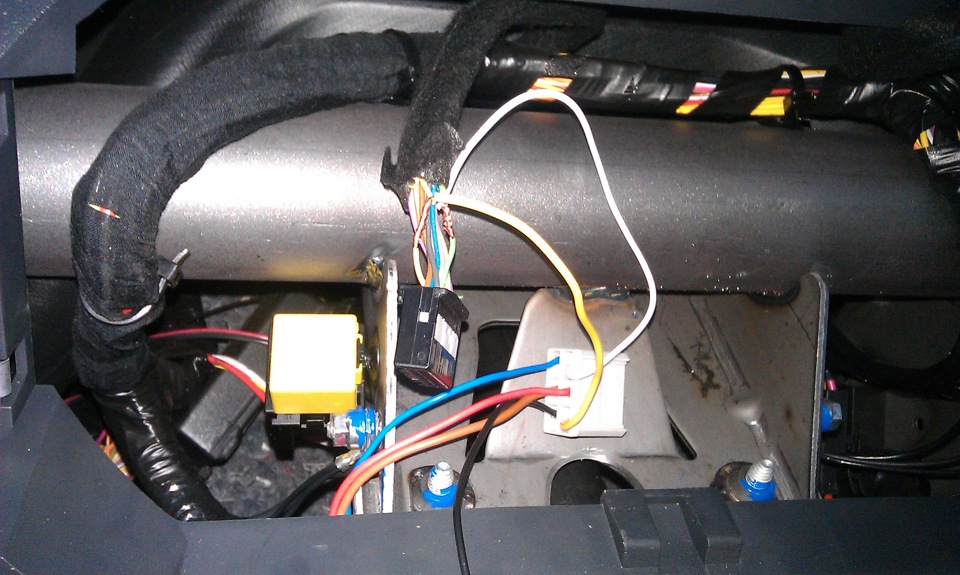

Сама установка довольно простая. Для начала скидываем минусовую клемму с аккумулятора. Затем снимается кожух рулевой колонки (надо открутить два винта внизу), после снимаются накладки центральной панели, и по бокам рулевой колонки (держатся на металлических защелках, сломать при снятии сложно). После этого, открутив два винта, снимается козырек панели приборов. Ну и сама панель приборов держится на 4 саморезах. Все винты — TORX20.

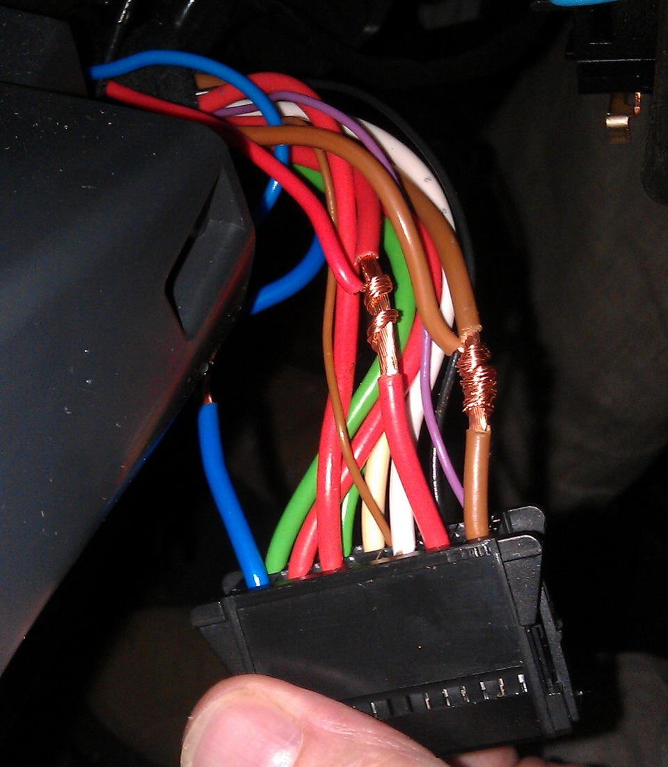

Площадка готова. Вот тут есть инструкция по подключению для Логана. В Сандеро все тоже самое. В моем случае цвета проводов в колодке DRL практически полностью совпадали с цветами в проводке автомобиля. Отличие было только одно. У контроллера провод для сигнала скорости был белый, а с панели приборов надо было брать зеленый.
Пара фото процесса:
Для начала все провода просто скрутил, подключил аккумулятор и проверил. Все работает! При чем все режимы по-умолчанию подобраны оптимально, ни чего не перенастраивал. Подключал на дальний свет.
Удостоверившись, что все сделал правильно, пропаял соединения, заизолировал, аккуратно уложил провода и закрепил на двухсторонний скотч сам контроллер.
После этого все собрал и довольный поехал домой. :)

а каким макаром контроллер программируется?
Есть там специальная кнопочка и специальная инструкция :)
Хотя я не программировал. Там по умолчанию все настройки вполне приемлемые.
