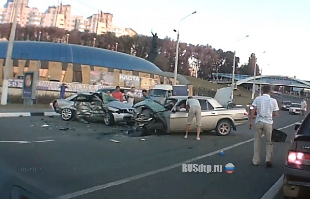

На днях в Белгороде случилось ДТП, в котором погиб водитель Волги. Водитель Ауди не справился с управлением, вылетел боком на встречную полосу прямо перед Волгой, водитель которой лишь на долю секунды успел нажать на тормоз. Итог:
Водитель Волги погиб. Две пассажирки Волги живы.
Скорее всего, водитель Волги был непристегнут. В похожую аварию попадал водитель моего шурина, вот фото машины после лобового дтп:
он не только выжил, но совсем не пострадал. Был пристегнут.

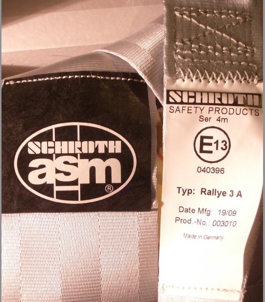

SCHROTH ASM Autocontrol III и CORBEAU Retractable Harness Belts
Выбор пал на SCHROTH, т.к. у них есть помимо инерционной катушки датчик ускорения, запирающий ремень при разгоне, торможении и поворотах, а также возможность зафиксировать необходимую степень натяжения и заблокировать катушку дистанционно. Кроме того, SCHROTH шире (3" против 2").

Ремни не спортивные — у них нет омологации FIA или РАФ, только допуск на дороги общего пользования.

А на задней сидухе у тебя есть подголовники и ремни?
я бы начал с вопроса "а есть ли у тебя заднее сиденье" :) Про ремни ты сегодня читал. Кстати, а в 24-ке тоже есть крепления сзади (ремней там по моему не было штатно)?
Должно быть т.к. в посте есть фраза "если надо пустить задних пассажиров".
С 24 смутный вопрос. У некоторых людей по факту обнаруживаются закладные гайки в нужных местах, причем машины вплоть до самых ранних лет выпуска. У некоторых на 3110 (или 029 могу ошибаться), судя по авто.ру, гайки не предусмотрены.
Один товарищ на газ-24.ком утверждал что у на его машине ремни были прямо с завода.
Возможно чуть ситуацию проясняет утверждение в книжке про 24-ки о том что не было экспортных модификаций в общепринятом смысле, т.е. по крайней мере кузов был один. Видимо гайки сзади были предусмотрены для экспортной комплектации.
ты кстати обрати внимание на ту гайку передних ремней, что к порогу (средней стойке) крепится — бывает, что там коррозия поработала :(
Как раз год назад там был (менял ремень), все идеально. А вот болты закладные переднего уха крепления сидух подгнили конкретно.
У меня в 24 1979 года стоят задние ремни с завода.
ALL4SWAP
Судя по записи, я поздновато реагирую:))) …но все же скажу…у меня 24ка 80 гв и сзади, с завода стоят штатные ремни безопасности :)
у меня 2410 1991 года выпуска и в ней уже стояли с завода задние ремни безопасности, правда не инерционные а регулируемые вручную, а у друга на 31029 1994 г.в их не было.
