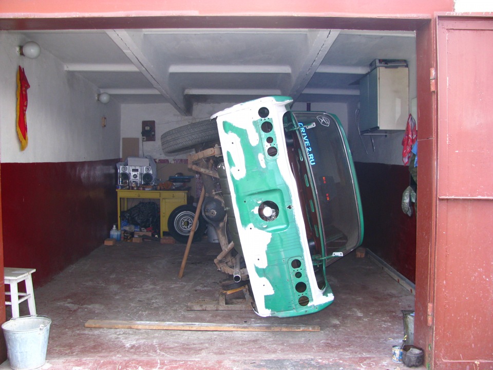

Я приступил к следующему этапу работ — к обработке днища. Снял бак, систему выпуска, отодвинул тормозную и бензиновую трубки, чтобы не мешали.
Баком можно любоваться, не бак — шедевр. :)
Систему выпуска хочу покрасит термостойкой краской.
Кстати, кто-то говорил когда-то, что нужно вырезать прокладку под бак. Опыт показал, что не надо, герметик отлично справляется.
В целом состояние днища не плохое — посередине вроде ржавчины нет. Сделал контрольные зачистки — чисто. Поэтому, всю старую мастику убирать не буду, а только там, где ржавое.

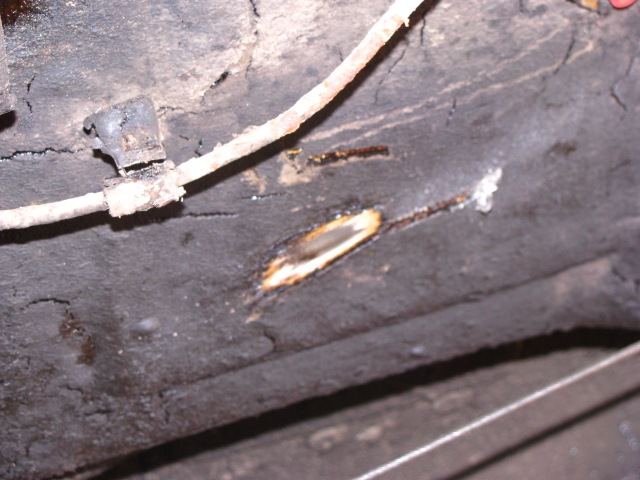

Пороги то ли меняные, то ли заваренные. В одном вообще дренажных отверстий нет, в другом — только одно.
Убрал чашку из под дополнительной пружины — и опять дырка в лонжероне.

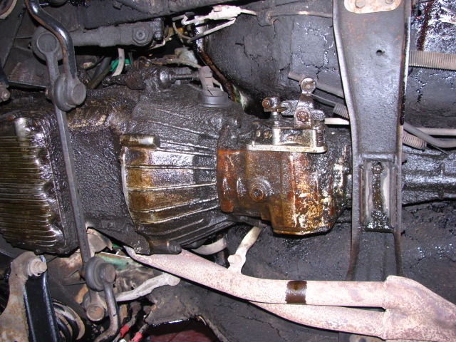

Со всех агрегатов сочится смазка. Наша порода. :)
там уж точно ржавчины нет.

как называются приспосабления для переворачивания?
По научному не знаю, а в просторечье — перевертыши.
нашел, опрокидыватель или контователь

Если не убрать течи по трансмиссии, масло может накидать на штаны и будешь гореть как факел.
Это что-то ты загнул.
Порода такая — смазку должно снаружи быть видно.:)

А, это да. На гаражах у меня давно такого не видели. Сейчас же и про перевертыши уже все забыли. :) Сейчас на СТО денюжку отдал — с пульверизатора набрызгали анти кора.

Глупое заблуждение, но переубеждать не буду. Что-то я ни в одном руководстве не видел, чтобы допускалась такая грязь и такие утечки масла. Ну да ладно. Хозяин барин.
Заблуждение по поводу чего?
Я о потеках масла
Во-первых, я почти никогда не удаляю сообщения. А во-вторых, комментарий про породу — это шутка. В идеальном автомобиле никаких потеков быть не должно. Агрегаты должны сиять чистотой. Пока работы по машине находятся в такой стадии, что не до чистоты мотора и коробки. А со временем, естественно все стыки и пробки посажу на герметик, и добьюсь чистоты!

Вот только твои методы использования холодной сварки не много настораживают, может все таки подварить по традиционной технологии?
А чего настораживают-то? Залепливаю ею не несущие железки. Была бы под рукой сварка, конечно бы заварил. Но так как ее нет, сгодится и химия. тем более, уже проверено. И радиатор ею заделывали, не сливая тосола — никаких течей.
Что будет, посуди сам (а то мне уже критическое замечание делали по поводу холодной сварки)?
поверхность очистил от ржавчины, обработал цинкарем. Заделал АБРО (она прихватывает намертво, на крыле я ее наждачкой шлифовал, она стала как метал). После всего обработаю мастикой. И все, ржавчина остановлена, снаружи, по идее тоже влага поступать не будет.
И на 1000 лет хватит!
Может ничего и плохого не будет, и продержится эта сварка дольше остального целого металла, но как то сам факт, и настораживает, мы ведь не ищем легких путей, делаем для себя, и на века, может все же надо было откатить кузов к сварщику?! Ну если уверен что все пучком и не отвалится, то пусть будет так, может твой метод еще в историю занесут.
ну тогда должно настораживать то, что ржавчина развита до такой степени, что дырки…

Те дырки не критические.
Тебе виднее
Я уверен.

Ты прав Денис! Холодная сварка будет держаться сто лет! Главное хорошо подготовить поверхность, чтобы адгезия получилась максимально высокой!
К слову, даже если на несущие элементы ее правильно нанести (если там небольшие дырочки к примеру) она будет держаться. Она даже держит трещины в блоке.
Да, вещь уникальная. Чего ее так боятся и не любят, не пойму.

Ну нифига себе у тебя коробка потная)))
А тебя это разве удивляет? Главное, что возле сальников удлинителя сухо.
А вообще, если коробка мокрая, значит в ней есть масло. :)
=) Сейчас удивляет, я аккурат с месяц назад менял сцепление, коробку отдраял зубной счёткой с бензином)) теперь подтёки есть но кпп чистая что не может не радовать) Главное по пылюке не кататься)
Я со временем пробки на герметик посажу. Это из-под них прет смазка.
У меня везде в принципе, как с подшипника так и с удлинителя валит . Не сильно но всё равно неприятно, думал поменять прокладки но востребованность авто не давала времени на это =(
А у меня, там, где сальники — сухо.

Да, дырку в лонжероне и поддомкратник залеплю холодной сваркой, и на тысячу лет хватит. :)

с опрокидывателями вообще сказка=)

Опрокидыватели — вещь! Это 100%.
