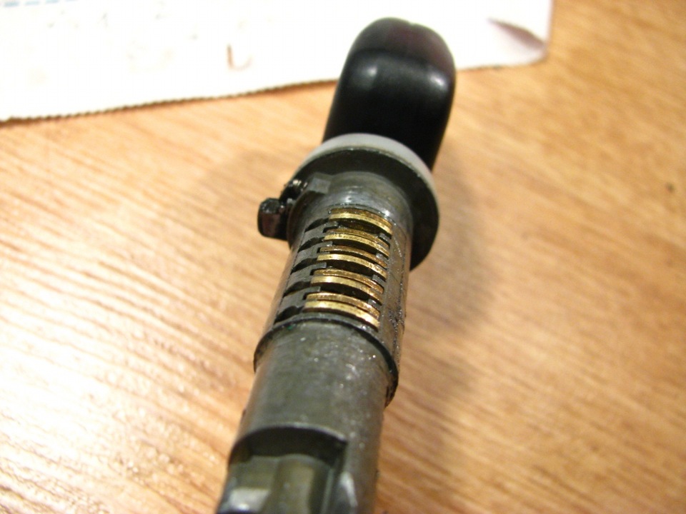

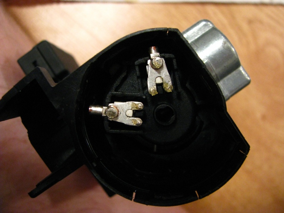

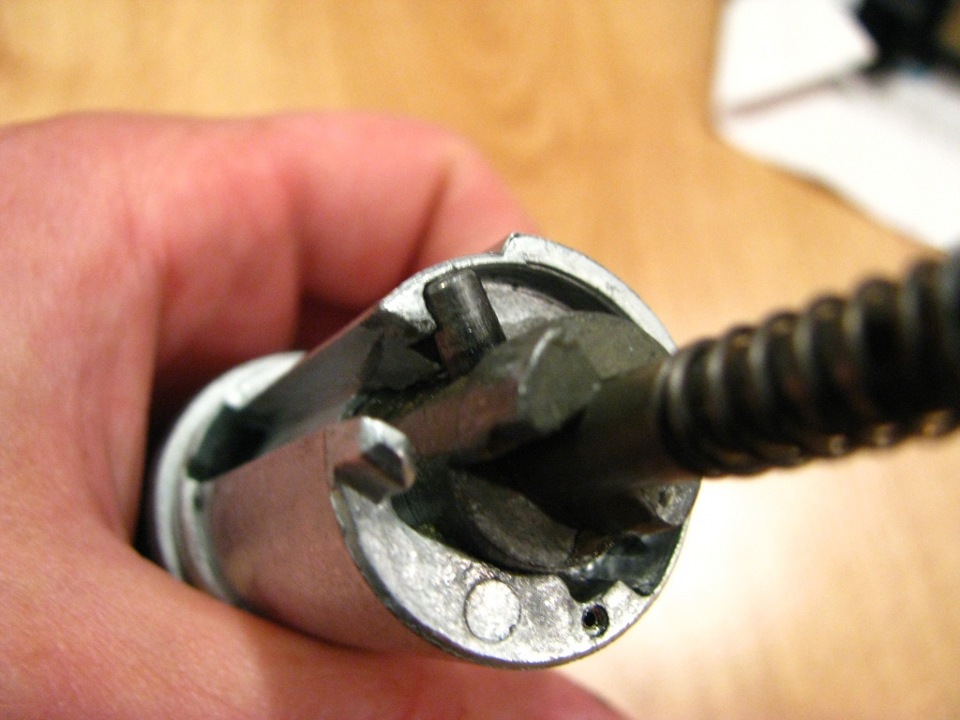

А в чем тут разница, только в металле, что не так? Открываю форум, копаю темы, нахожу фотку, вот эту! Почему я на нее сразу не обратил внимания?
вот он еще разок — гаденыш!

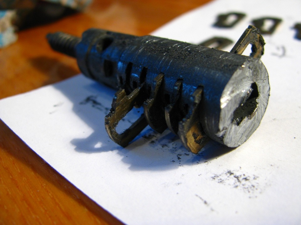

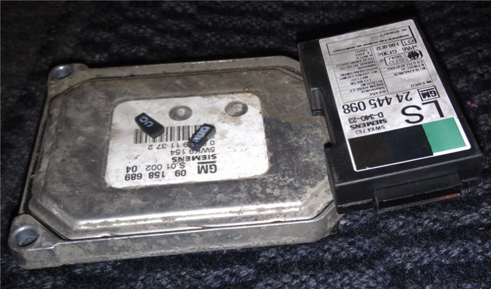

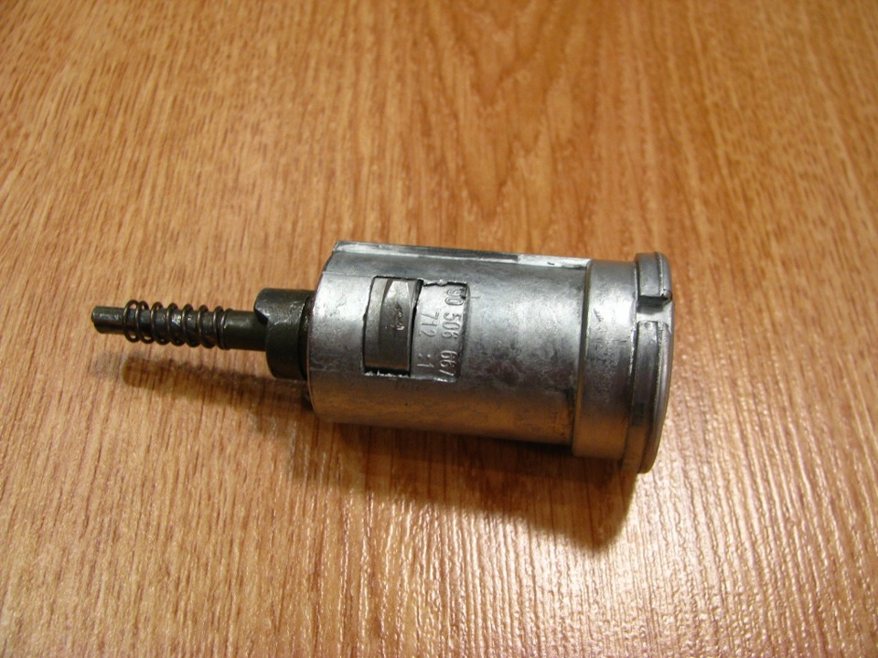

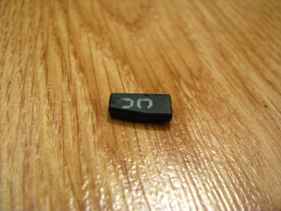

Снимаю старый замок, ставлю новый, перекидываю мозг иммобилайзера в новый ключ и завожу машину! Победа! Это просто Вам не рассказать без матюков =) Так и уехал в столицу, довольный и на эмоциях, пассажиры всю дорогу пили шампанское и шутили, играла хорошая музыка, расслаблялся в общем… Одно меня только не устраивало — это два ключа! Один к замку зажигания, второй на две двери, на тот случай, если сядет батарейка в первом… Значит надо пересыпать внутрянку со старого в новый, чтобы все операции по открытию/закрытию и заводке автомобиля можно было проводить одним ключом. Сказано — сделано… Это еще один секаз — ювелирная работа! В принципе все доступно и понятно из темы, которую я дал чуть выше, но фотки дополнительно я думаю не помешают, что там и как!
Решился, спустя недели две или может даже три, перечитал очередной раз тот пост и вперед! Так как старый уже был снят начал с него… Как разобрать в теме все есть, поэтому описывать не буду. Ну и грязи ж там было, как еще работал, ума не приложу?

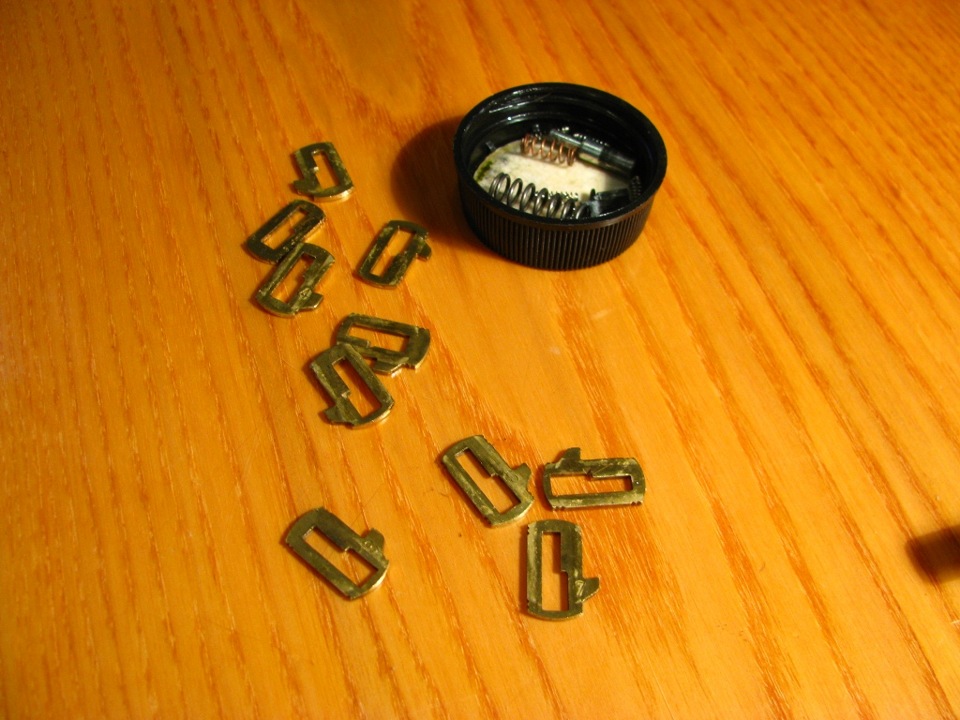

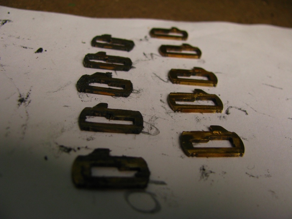

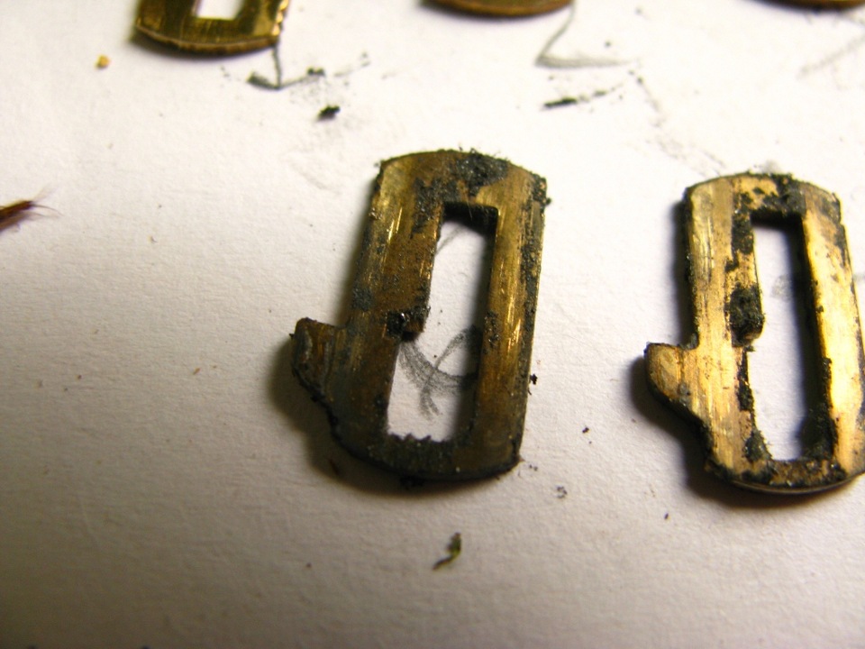

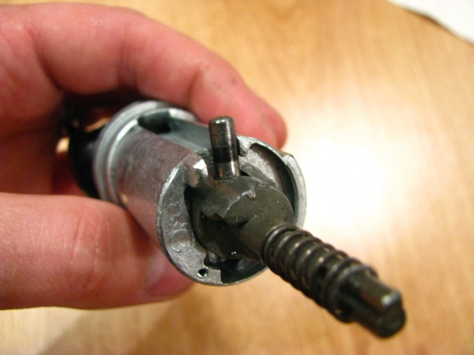

Потом достаем секретики — ламельки, которые нам так нужны, чтоб переставить их в новый замок…

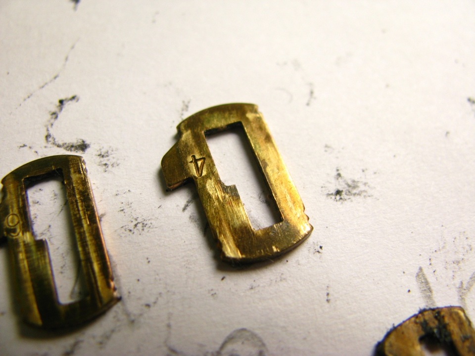

Раскладываем их на бумаге, аккуратно, один за другим по очереди, попутно фотографируя весь процесс, все как было написано… Ну и сложно ж их было вместе с этой грязью оттуда выковырять!
Кстати, секретики эти тоже имеют свой порядковый номер от 1 до 9, т.е. разных замков может быть не так уж и много, и есть вероятность, что ключ от вашей Вектры подойдет к другой Вектре, но Вас будет ждать большое огорчение, так как мозги иммобилайзера Вам не дадут на ней уехать… =) Поколупав замок, немного понял для чего все-таки нужен иммобилайзер!

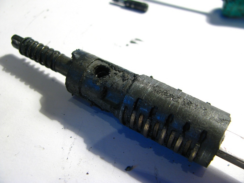

Все моем в бензине, чтобы не было нигде даже намека на грязь! Приблизительно так…

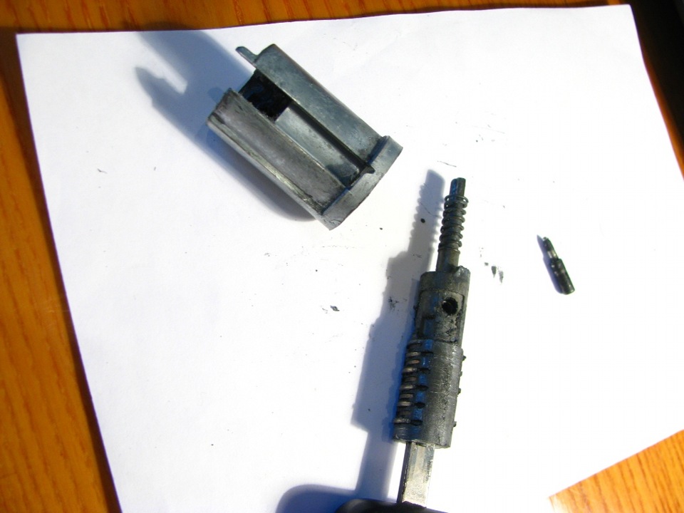

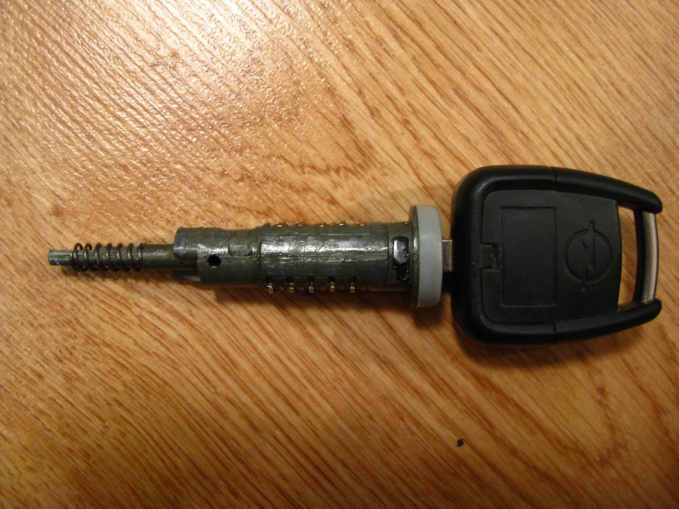

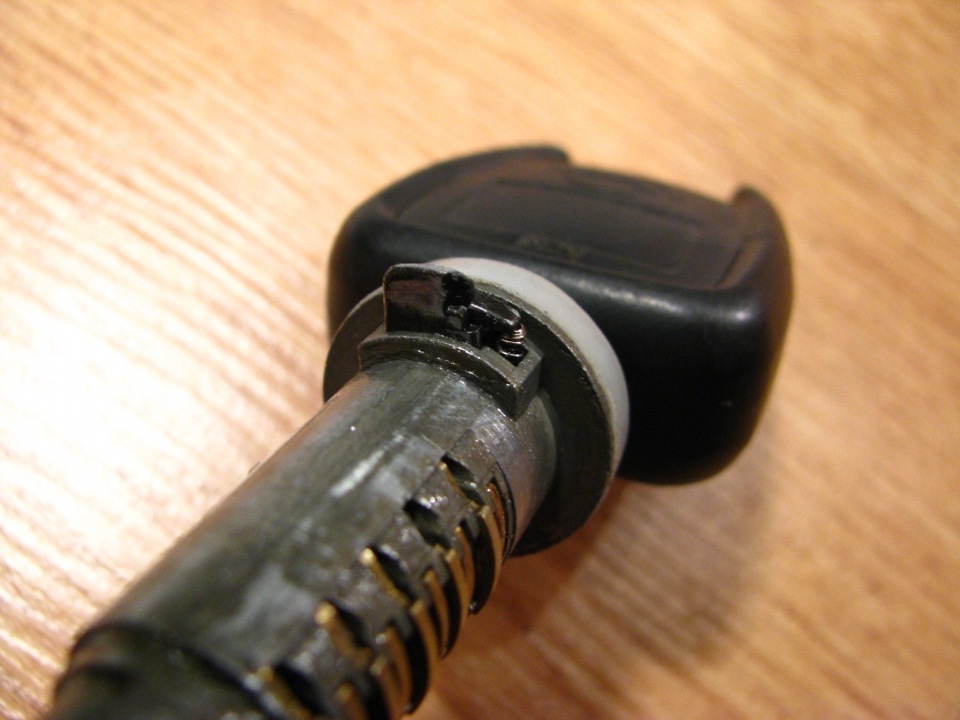

Далее снимаем новый замок, тоже разбираем и все вымываем… Потом берем начинку старого, остальное с нового и собираем! Из смазки — обычный солидол, которым в армейке Зилы с Кразами и Камазами смазывают =)
Далее вставляем личинку в обойму…
Проверяем ключем, как проворачивается — отлично! Потом вставляем обойму в замок, ставим контакты на место и идем к машине…
Дальше все просто! Вот такая вот история :)
Сейчас замок работает без нареканий, без заеданий, четко отбивается каждое положение ключа, легко крутится и достается, даже по сравнению с тем, когда просто новый поставил без переборок, сейчас намного лучше =)

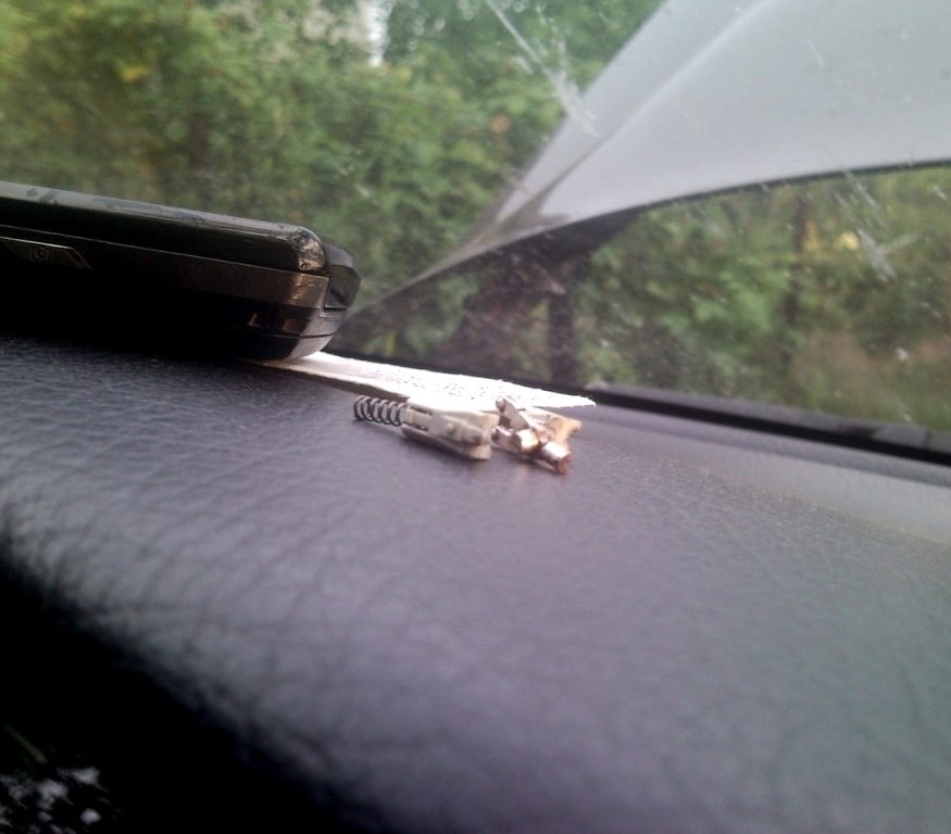

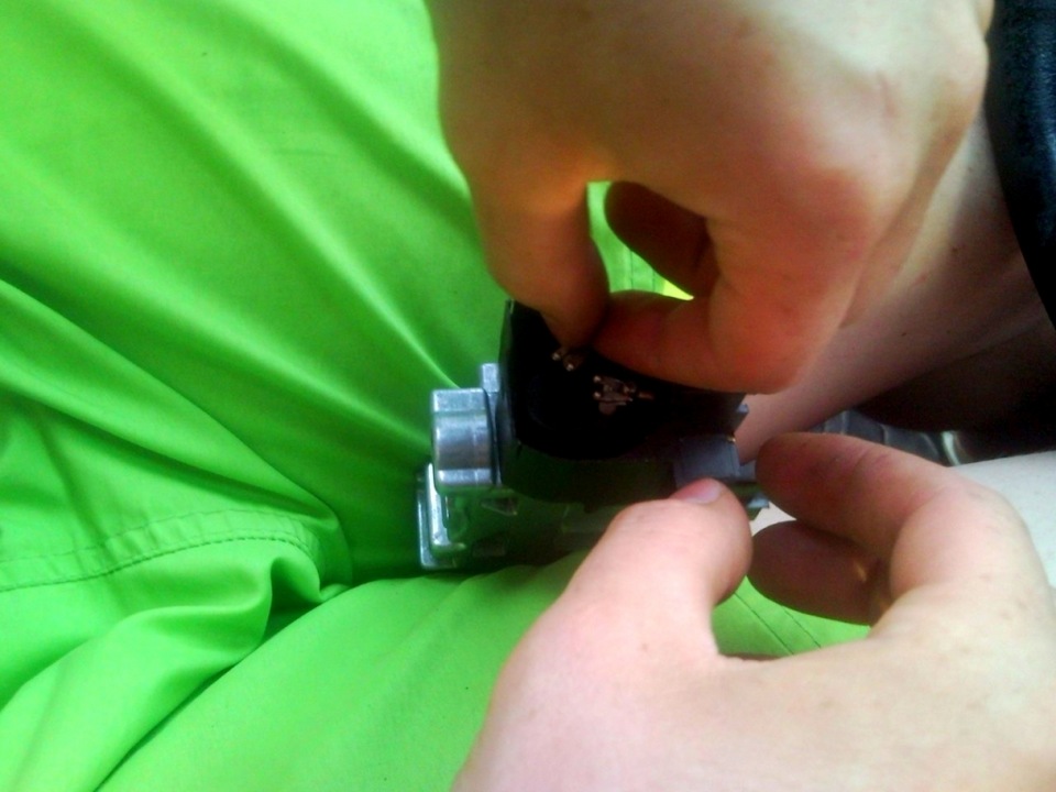

P.S. И по поводу фотографии скажу, что фотографировал не зря! Когда детальки мыл на улице, все ламельки лежали на бумаге, как на фото выше и вдруг, как Вы думаете что? Подул ветер, мать его… Ну и вот, пришлось при помощи фото раскладывать все как было… Потом домыл и пошел собирать замок!

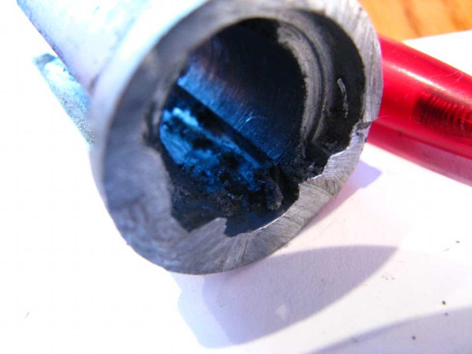

Невозможно, все верно! Я в своем случае болгаркой его порезал(по фото в начале видно), но во второй раз на машине брата у меня таки получилось
я что-то не понял, что именно ты болгаркой порезал?
на фотках видно
на какой из фото?
где грязная личинка изображена, я ж прикрепил ссылку на тему, там подробно расписано даже как именно пилить

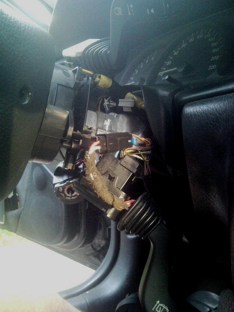

почитав эту запись пошел в машину, собирался в магазин, но не тут то было! вставляю ключ в зажигание а он фиг с места трогается! один раз уже такое было, но после 20 мин дерганья ключом все стало ок! а тут фигушки =( до этого не редко приходилось ключ вытаскивать что бы снова включить зажигание.
короче 3 с половиной часа и все снова собрано, правда временно личинку все равно придется менять.

С рестайлового ключа хоть чип легко достаётся, а с дорест. хер достанешь, пришлось в корпусе ключа дырочку ковырять.
мож быть, я не знаю! по идее должен срабатывать, если его просто поднести к новому ключу, но у меня что-то не вышло…

Непонял, а что за голая женщина на первой фотке. Я периодически в замок вдшки подливаю, тоже после такого как у тебя.
аххаха…не обратил внимания, шерты в цвет! Обрежу, чтоб больше позора не было!
вдшка, кстати, не хорошо, она все вымывает! и детальки твои только изнашиваются, ты туда лучше солидола напихай, а еще лучше — разбери, помой, напихай солидола, собери и езди вечность =)
Литола лучше.
и будет потом тебе на ноги с замка капать?)
в чехол защиты.
