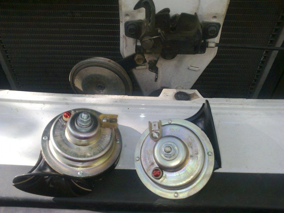

День добрый всем!На дня стал счастливым обладателем качественного сигнала под названием "Волга".Сегодня решил поставить и у меня ничего не получилось!Подключив к родной проводке дудки отказались сигналить( Может я не правильно понял порядок подключения, как мне их подключить?

ты бросил оба провада от старава клаксона на два новых клаксона а так не нада я тоже думал так делать но патом понял систему старый клаксон жывилса и плюсом и минусам от проводов а тут минус беротса з корпуса паетаму я кинул от аднаво провада (+) к двом клаксонам и оба работают!
PS:сори за ашыбкы по Рускы не очинь харашо пишу
Подключать нужно через реле.

не обязательно, если родное реле 20А тянет — то не нужно, можно просто предохранитель поменять:)(конечно если ток нагрузки не больше 20А) я себе наутилус поставил та:) а сегодня поставил БОЛЬШУЮ ДУДКУ, так ее через релюху поставил, и к кнопке задней туманки:)

проверь предохранитель, я пневмо ставил сразу згорел при первом нажатии
Родной сигнал работает, я наверно забыл массу подключить(в электрике я ноль)), завтра попробую снова
да там вроде ничего хитрого нет, цепляешь на корпус и одеваешь мамки на папки — и все гудит.
Я так и сделал, а они молчат(
подключи по отдельности к аккумулятору, дабы проверить их
А ты как подключал?

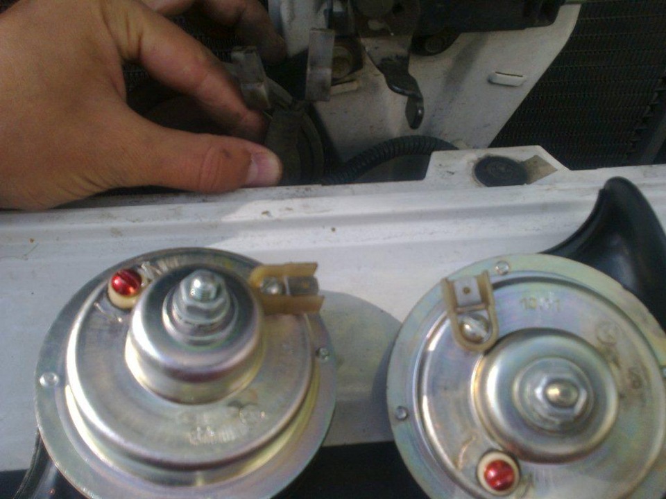

На родной проводке две "розетки" их видно на фото, а на клаксонах две "вилки" — я их соединил и всё!
Ну по крайней мере я вижу один выход(на сигналах)…
И туда должен подаваться+, а корпус это —
Ты их вообще от акума проверял?
