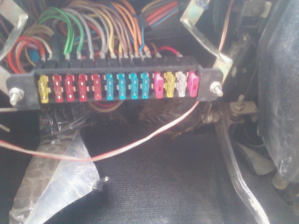

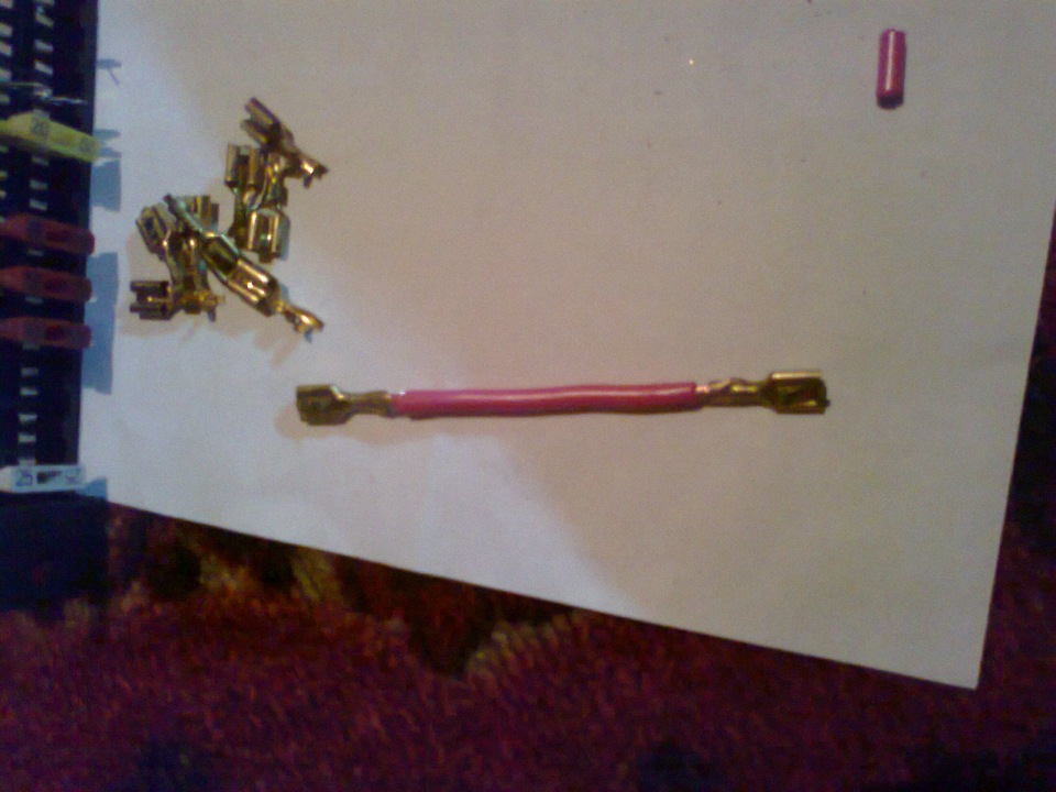

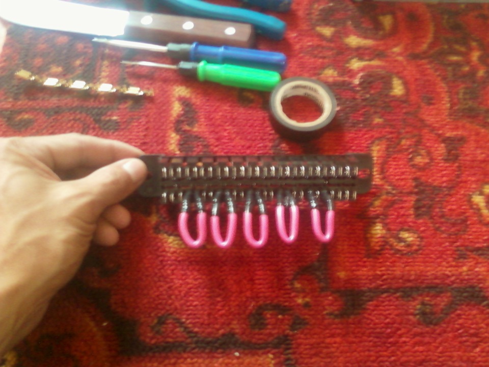

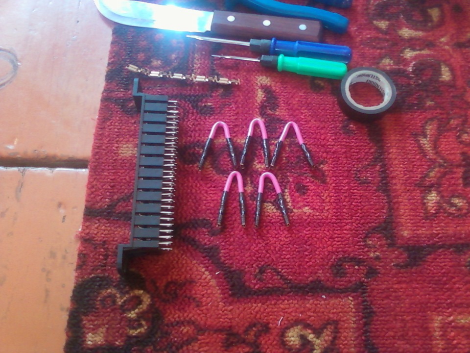

Потребуется приобрести:

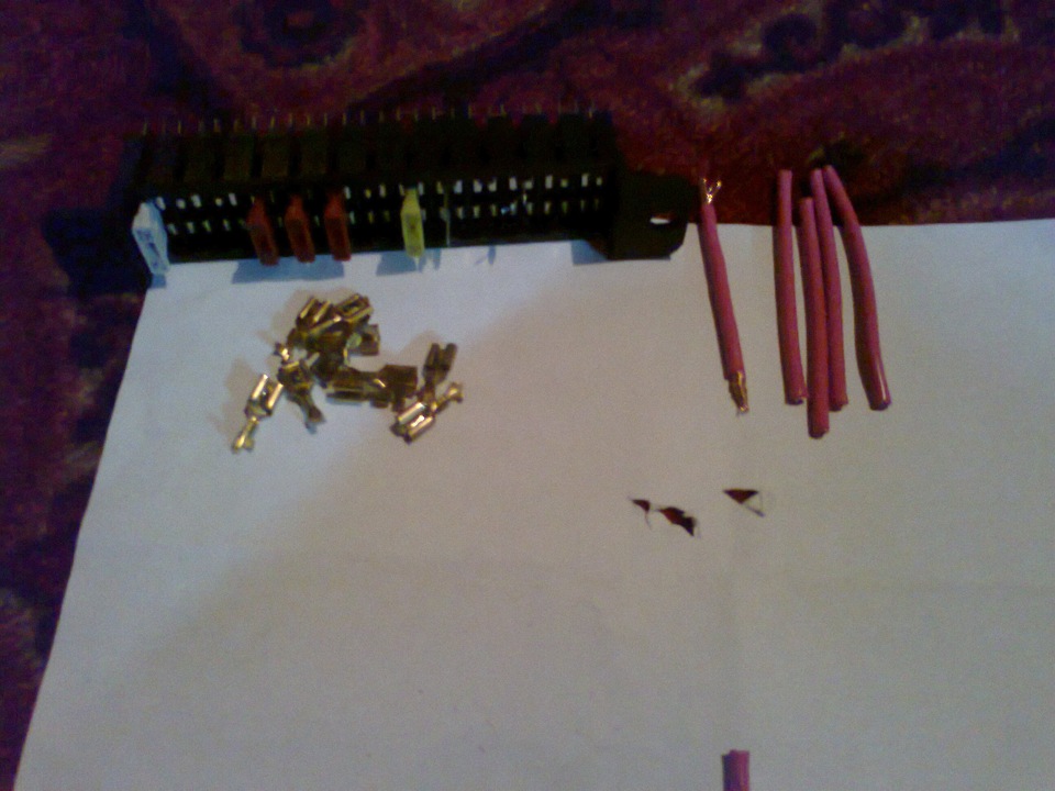

1. Блок ножевых (флажковых) предохранителей от ГАЗ-3110 (Волга):
2. Клеммы «мама» средней ширины (6,6 мм) – 12 шт. для изготовления перемычек.
Подготовка блока к установке.

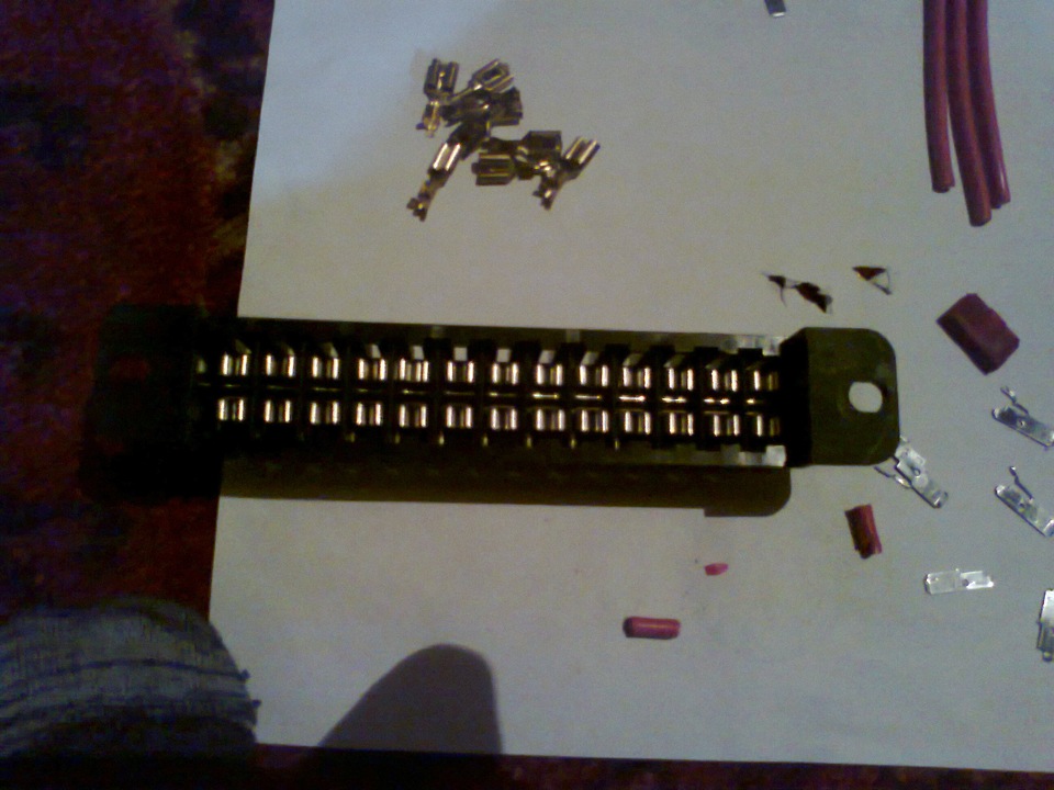

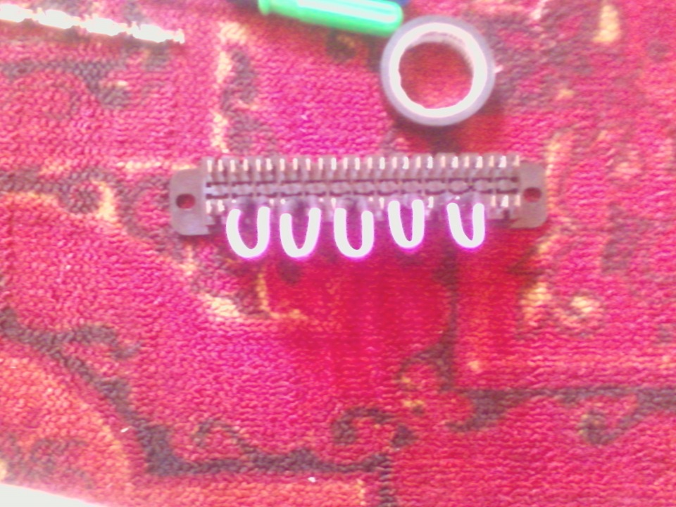

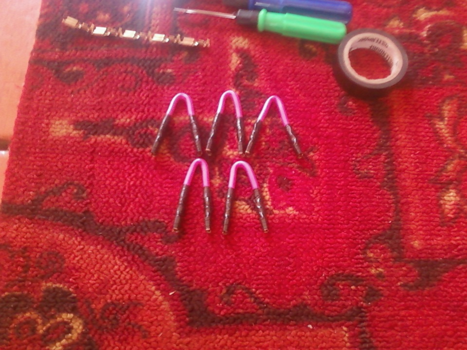

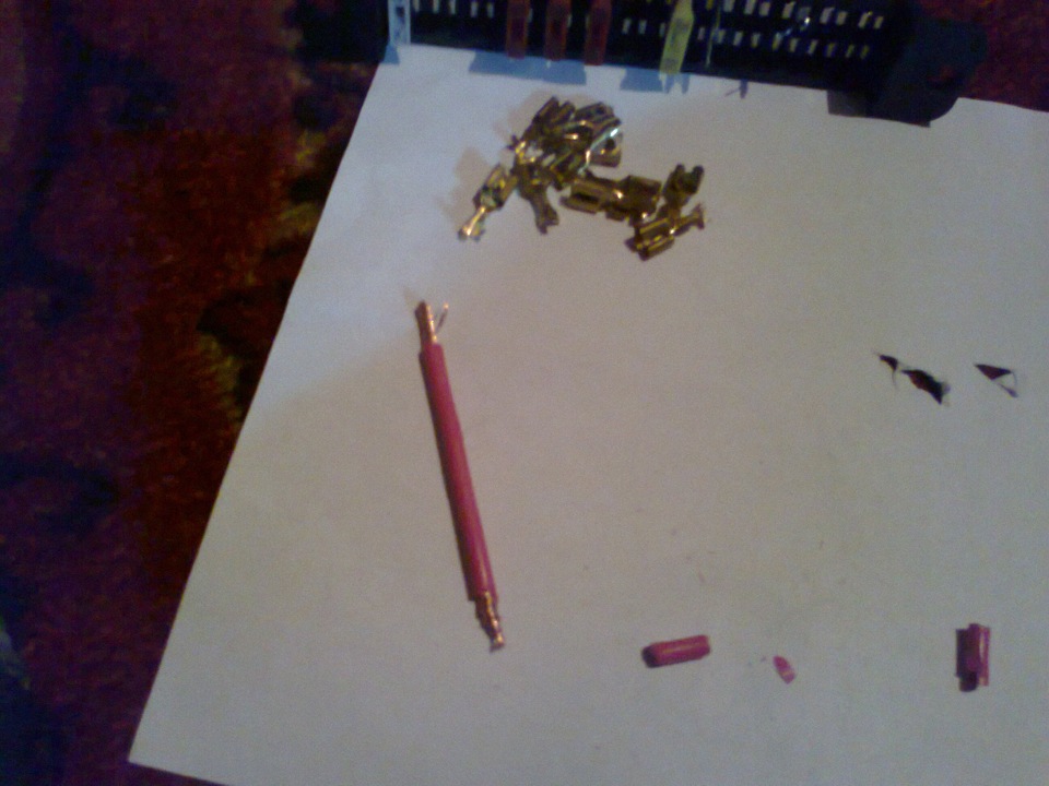

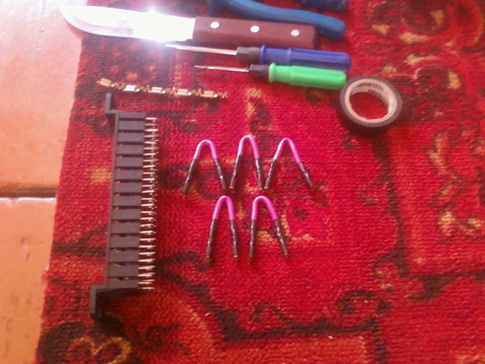

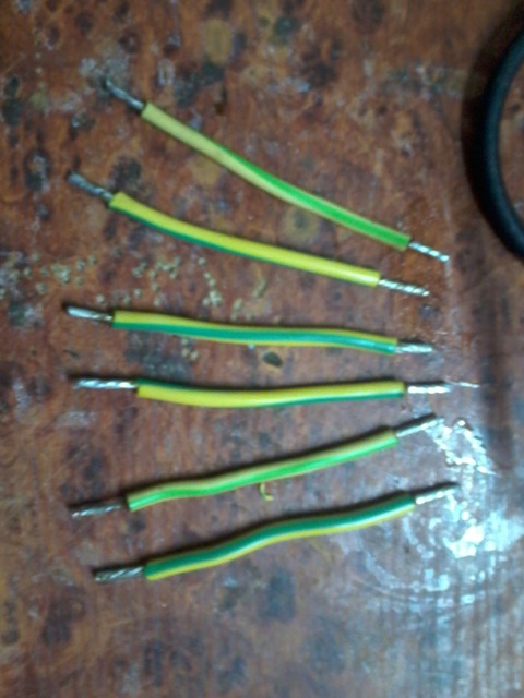

Изготавливаем 6 перемычек из провода сечением 2,5 кв.мм, длиной 5-6 см, с обжатыми на концах клеммами «мама». Устанавливаем перемычки между 3-4, 5-6, 7-8, 9-10, 11-12, 12-13 предохранителями на нижних контактах блока от Волги.
Изготовление перемычек
Внимание! Перед началом работы отключить минусовую клемму аккумуляторной батареи!

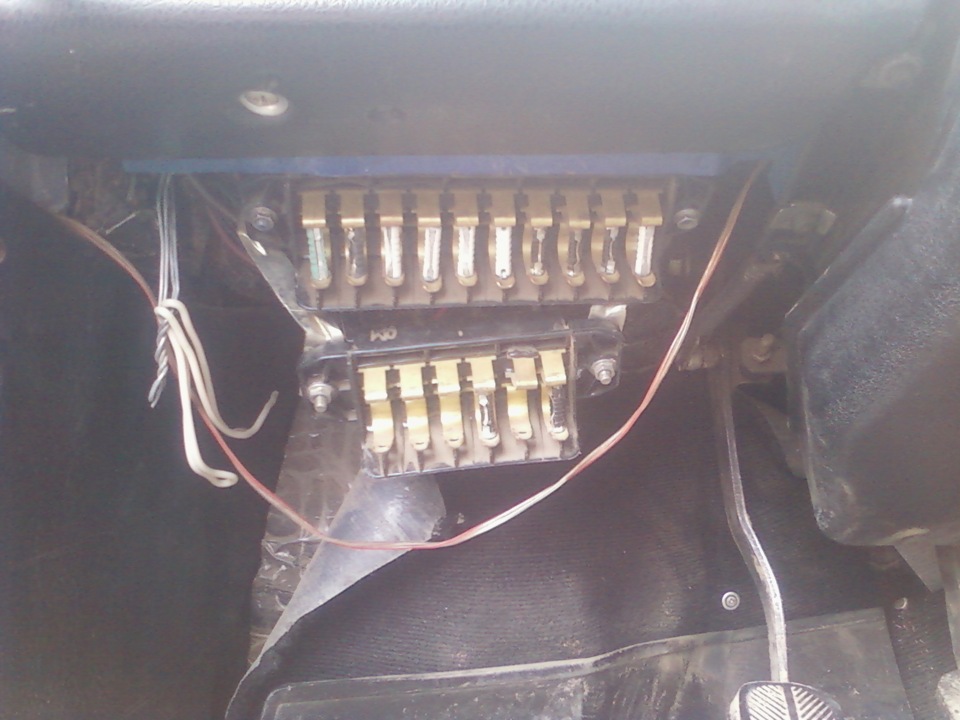

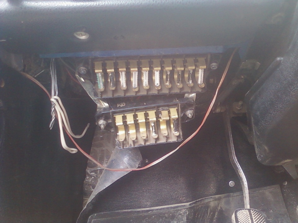

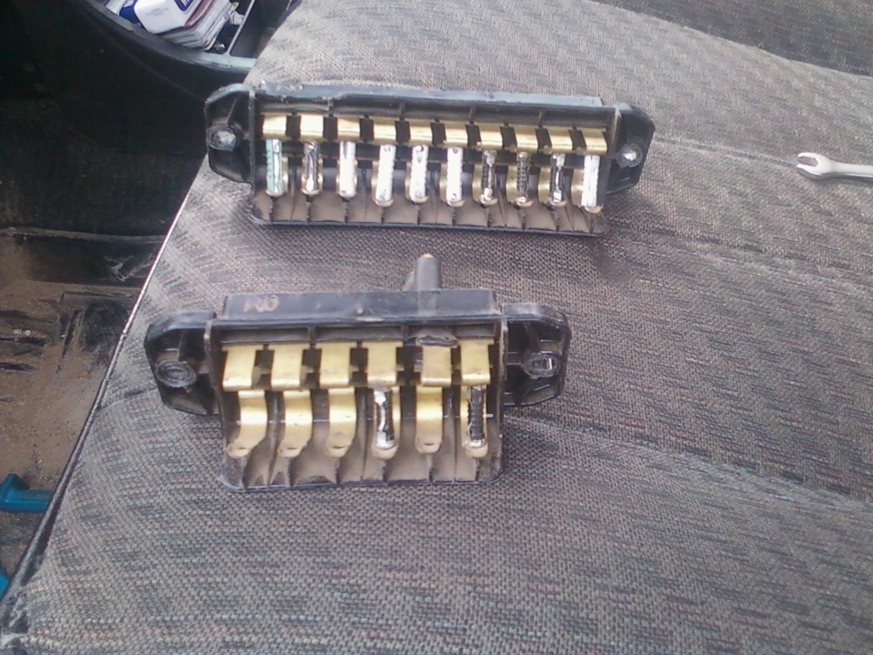

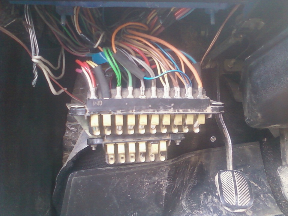

Для начала нужно отвернуть оба старых блока с крепежных кронштейнов. Провода не снимать с блоков (чтобы избежать путаницы)!
1. Нижний ряд контактов (сторона подачи напряжения на предохранители).
Снимаем по одной клемме (с резиновыми трубочками) с нижнего ряда большого штатного блока предохранителей, начиная с первого. И тут же подключаем ее (клемму) на соответствующий контакт из нижнего ряда нового блока, cо стороны установленных перемычек (подача напряжения). И так по всем предохранителям.
Большой штатный блок со стороны подачи напряжения
Снимем один толстый коричневый провод (с резиновой трубочкой на клемме) с 6-го предохранителя малого штатного блока (в этом блоке с верхнего ряда) и тут же устанавливаем его на свободную клемму 13 предохранителя нижнего ряда нового блока (последняя в нижнем ряду).
2. Верхний ряд контактов (сторона раздачи напряжения потребителям с предохранителей).
Переворачиваем оба блока обратной стороной. Снимаем по одной клемме (голые клеммы) с верхнего ряда большого штатного блока предохранителей, начиная с первого. Отрезаем кусок 4-5 см термоусадочной трубки, одеваем на клемму, и зажигалкой осаживаем трубку до плотного облегания клеммы и провода. И тут же подключаем ее (клемму) на соответствующий контакт из верхнего ряда нового блока (раздача напряжения). И так все предохранители.
Если есть обогрев заднего стекла:
Снимаем толстый красный провод с 4-го предохранителя малого штатного блока (нижний ряд), одеваем и осаживаем на клемму термоусадочную трубку и подключаем на любую (из 2-х) клемму из верхнего ряда 11-го предохранителя нового блока.
Снимаем красный-синий провод с 5-го предохранителя малого штатного блока (нижний ряд), одеваем и осаживаем на клемму термоусадочную трубку и подключаем на любую (из 2-х) клемму из верхнего ряда 12-го предохранителя нового блока.
Снимаем красный провод с 6-го предохранителя малого штатного блока (нижний ряд), одеваем и осаживаем на клемму термоусадочную трубку и подключаем на любую (из 2-х) клемму из верхнего ряда 13-го предохранителя нового блока

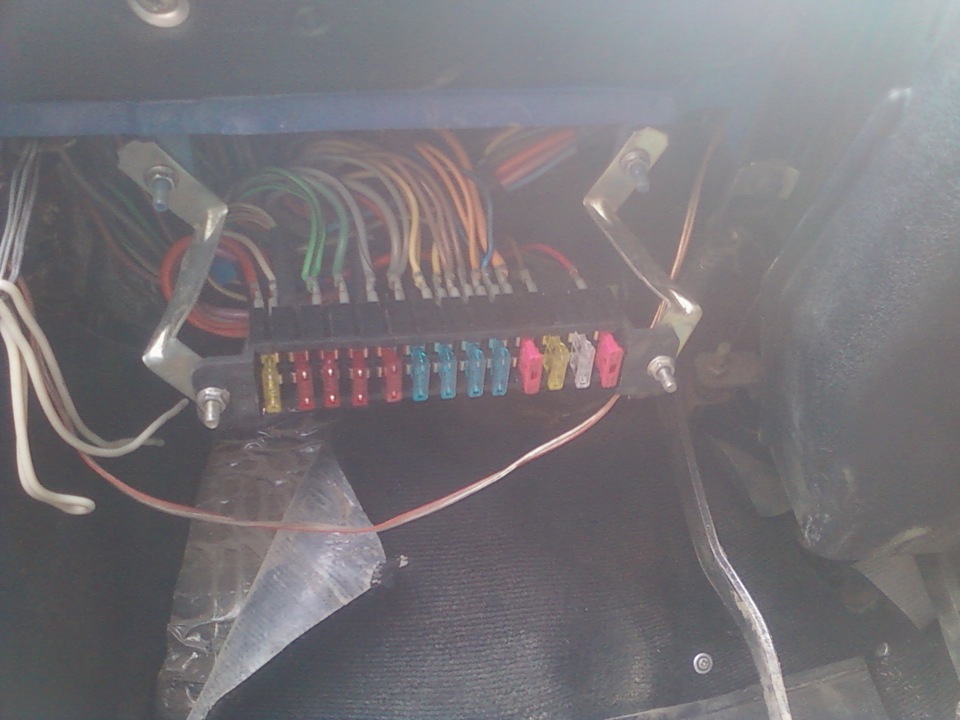

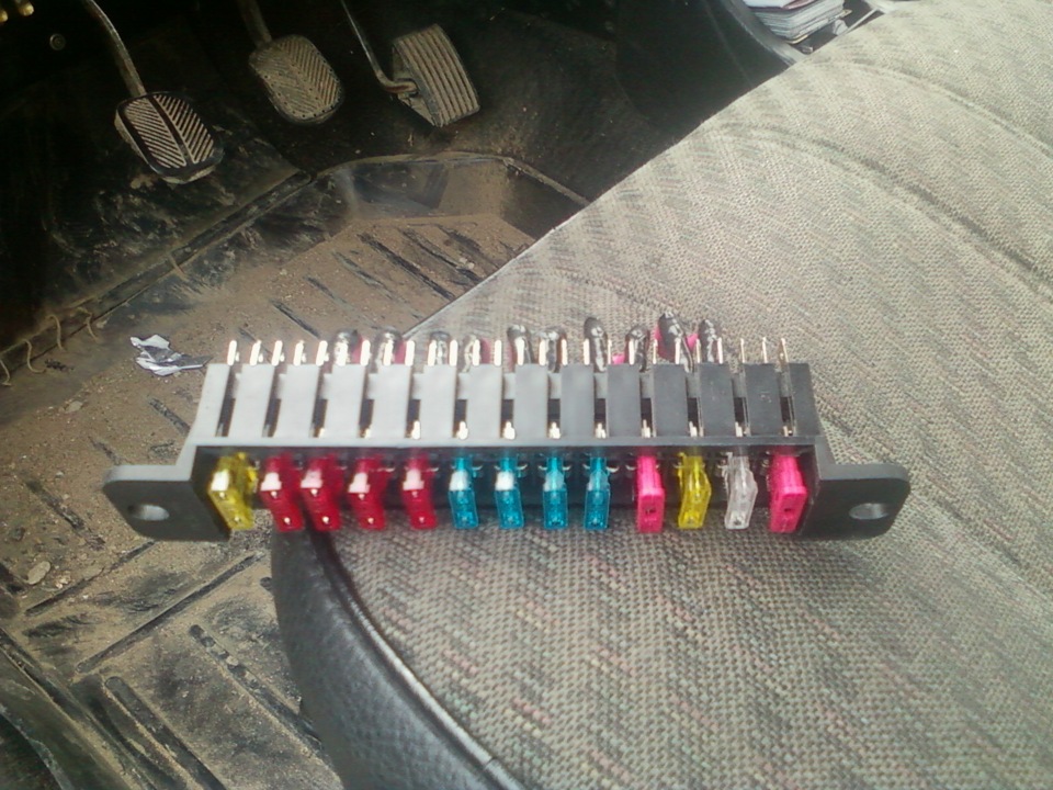

Устанавливаем новый блок на кронштейн старого большого блока чуть-чуть подогнув его под размер нового блока
Удачи!

тоже себе хотел поставить вчера газовский блок) пользовался твоим БЖ при установке)), всё поставил вроде правильно) только провода со старого большого блока нижнего ряда на нижний ряд нового не пойму как подключить((, вроде подключил уже всё проверяю всё работает а фары с габаритами и подсветкой прборки не работают((( подскажи пожалуйста какой провод куда ткнуть (может перемычки не так поставил? со стороны 1-го или 13-го должно остаться 4 контакта?)
короче я делал так достал один провод со старого блока естественно по порядку сначала верхний ряд потом нижний и в эвро блок и так каждый а потом уже поставил перемычки. перемычки делал так От 3 к 4 ; от 5 к 6 ; от 7 к 8 ; от 9 к 10 ; от 12 к 13

и скорее всего ти поставил не так первую перемычку и остальное у тебя пошло не так

Я себе тоже на ГАЗовский блок поменял, только где то за косячил и 7 и 9 предохранители горят((
