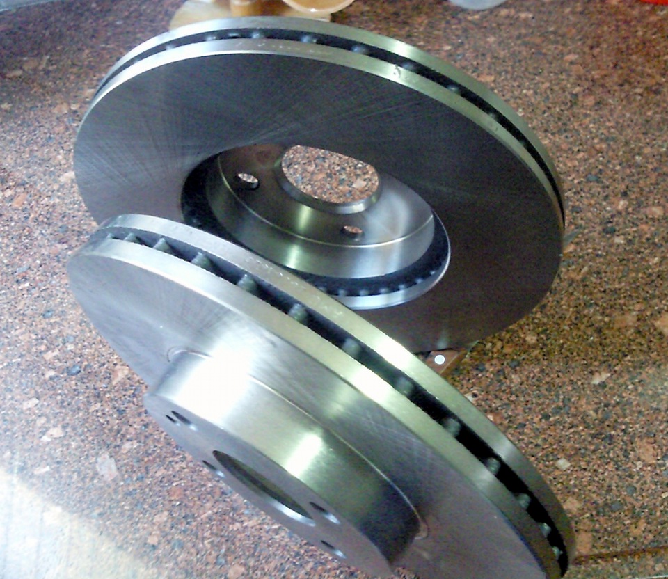

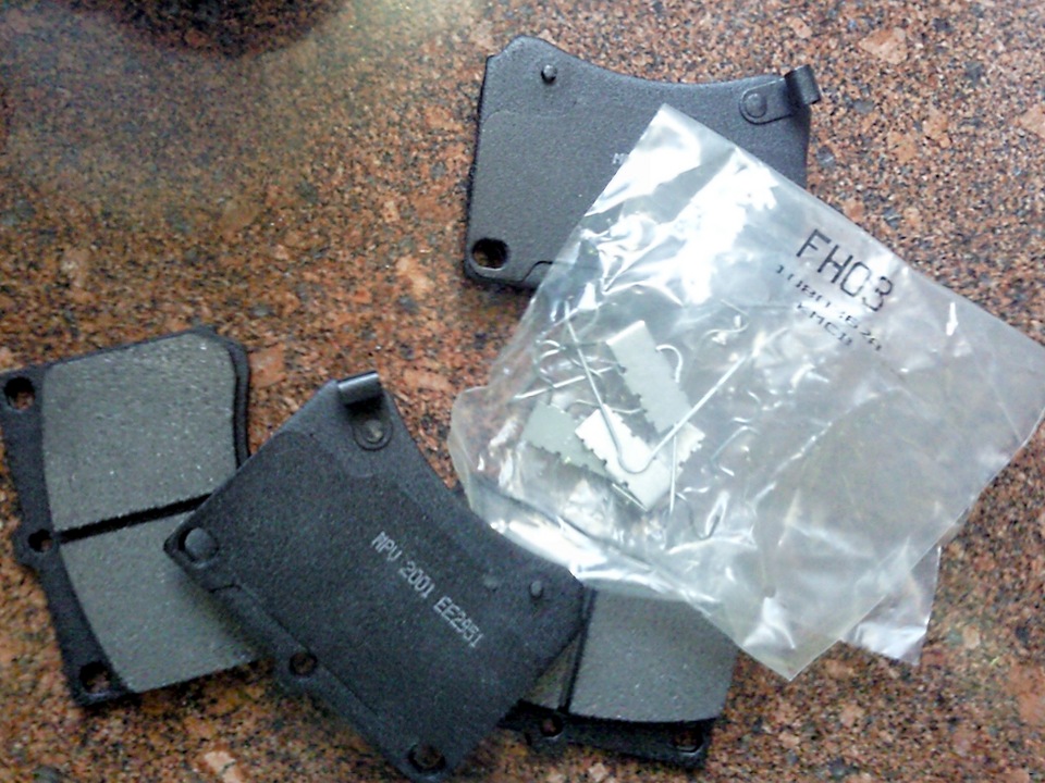

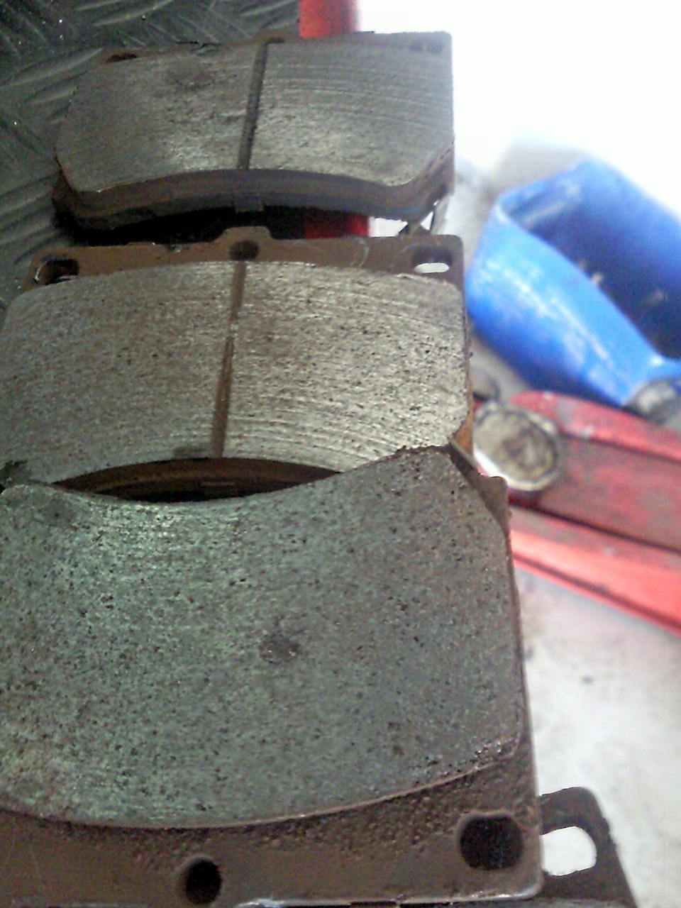

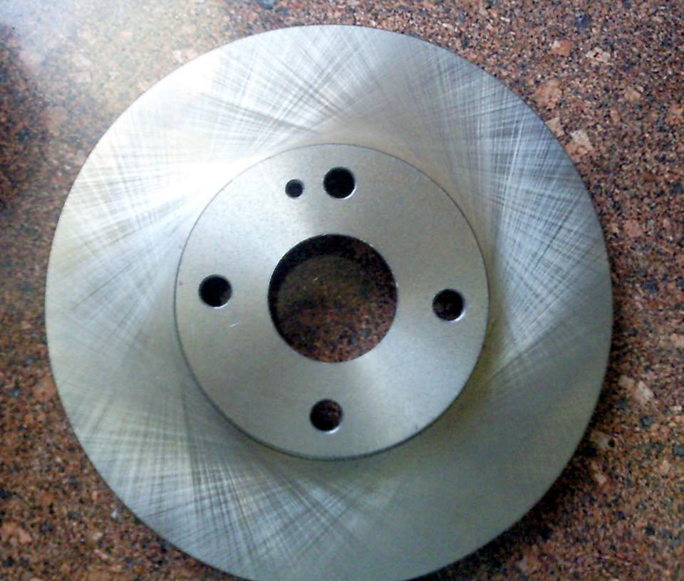

Дело такое, поменяли мне колодки, поставил "Motorcraft"(USA),
диски уже были уставшие, фиолетовые, тоже сменил, не знаю что, китаёзина какая-то.
Притираемся…

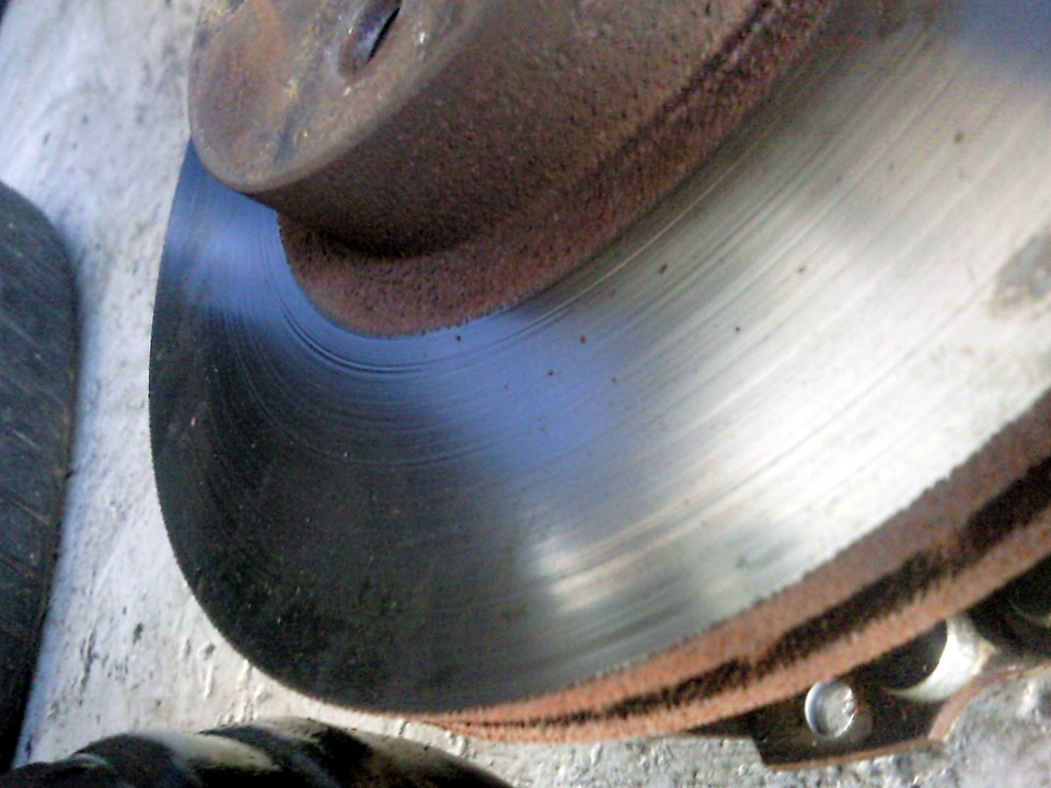

Свист непонятный, металлический…

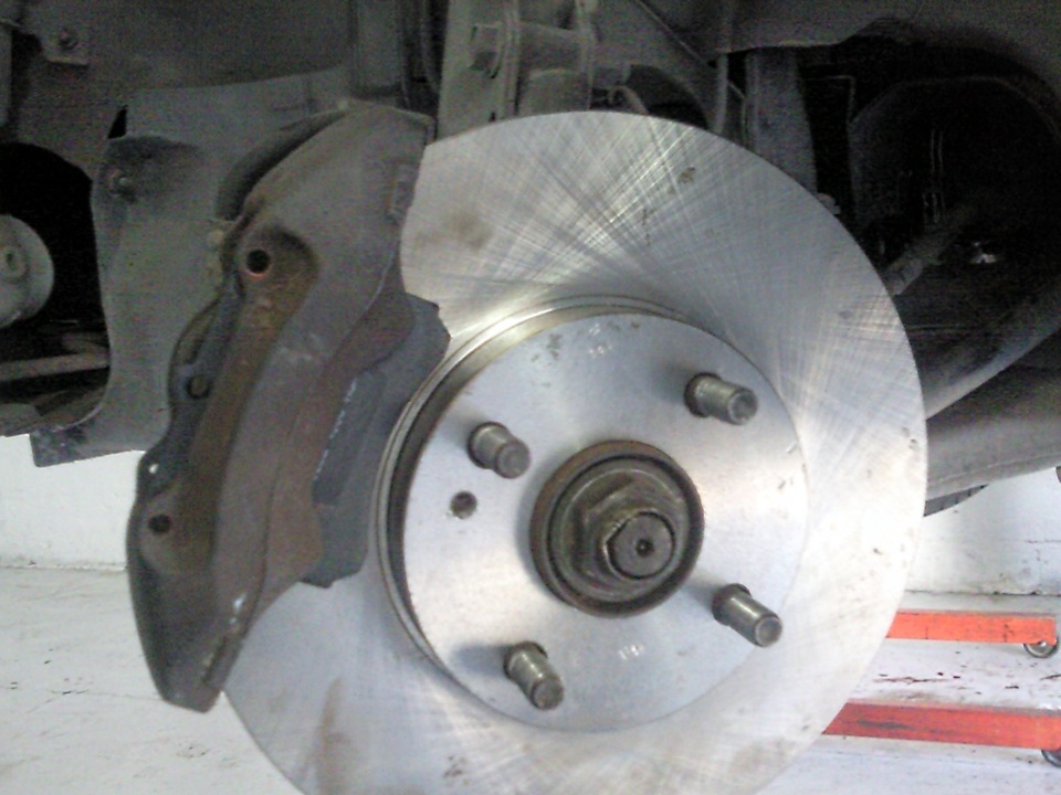

Поездил денёк и полез посмотреть…
Оказалось не в притирке дело…=)
На последнем фото, наблюдатель.

у меня была херня, мол поменяли мне колодки в сервисе, а скрежет остался … причем даже усилился, причем даже если не трогать педаль тормоза. По двору стыдно было ездить. Хотя мне сказали что мол притрется все … через неделю мне это надоело, вышел из машины, походил вокруг … сунул руку между спиц дисков, пощупал … отогнул слегка защитный кожух тормозного диска … И ТИШИНАААА …
Повезло что диск цел остался.А колодок хреновых ща полно.Лучше не экономить)
Ну там легонько чиркало, но бесило. Колодки норма.
