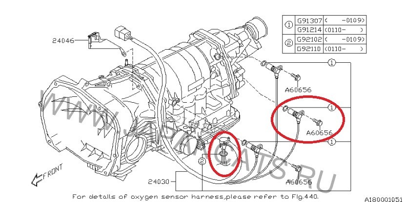

Добрался поменять сопливящие сальники на АКПП.
Точнее наверное их называть уплотнительными кольцами, не знаю.
На схеме ниже отметил их.
Опять же вскрытие показало, что предыдущим личностям кто туда лазил было лень их поменять, применили любимый герметик в больших кол-вах, толку от которого было мало :)
Посмотрим насколько эффетивнее получилось у меня.

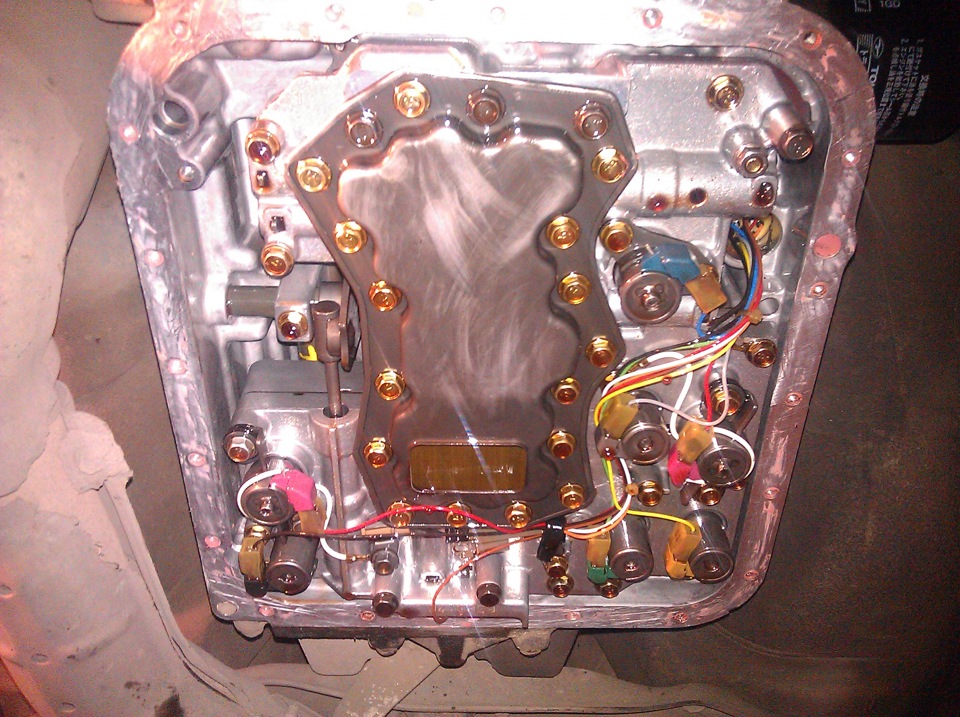

Слил старую жижу, была Castrol ATF III — совсем не подходящая для этой коробки жижа.
Слилось около 6л.
Залил Subaru ATF, хотел вначале Castrol Transmax E, но не нашел вовремя.
Заменил соотв. фильтр, хотя вроде его можно было и не менять, но т.к. стоял там Sakura — я только рад, что теперь там оригинал :)
Особой грязи замечено не было, лишь на магните была серая магнитная пыль, свидетельствующая вроде как о не правильном типе ATF.

Привет, подскажи датчик который на схеме с лева (ближе к переднему редуктору) отмечен на нем сильно геморно сальник менять. Он же просто так не вытащиться, там провода идут?
привет! если я верно понял, речь идет про "ввод проводов" — отмечен на схеме (2). Да, для замены уплотнителя на вводе необходимо отсоединить все провода с соленойдов. и обратно присоединить.
p.s. насколько помню, я не стал так делать. ибо а) лень, б) сальника не было под рукой, а я думал что все проще и не рассчитывал отсоединять все соленойды. поэтому очистил\обезжирил все по возможности и собрал все это соединение *ввода косы соленойдов на герметик, без особого фанатизма. и сутки не трогал.
Спасибо. А то у меня там масло бежит чутка
оно там сильно бежать в принципе вряд ли сможет, но надоедливо давит по периметру :(
Понял спасибо :)
— это продукты естественного износа фрикционов
ага, про не правильный тип ATF читал на дроме, излишний их износ вроде как и от жижи тоже.
