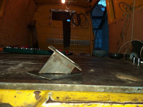

Нашел в говнах генератор 65А, поставил шкив и шпонку, сходил проверил на стенде у электрика и поставил на корч, пришлось немного подколхозить крепление, но вроде работает =)
