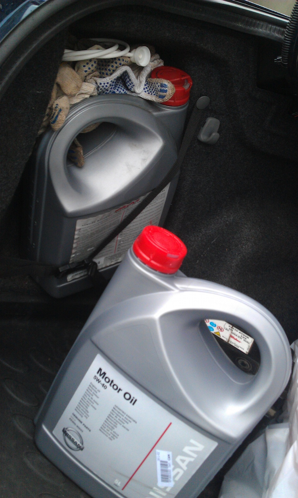

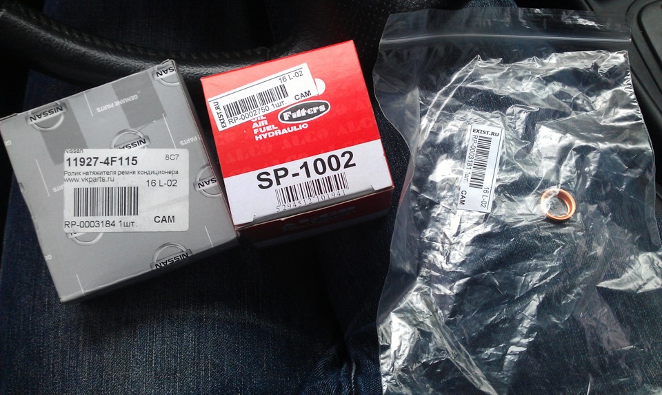

В магазине exist были приобретены:
-Масло моторное синтетическое "5W-40" 5л Nissan, т.к. у меня оставалось старого около литра, решено было добить старое и продолжить пользоваться им же.
-Фильтр масляный Alco
-Натяжной ролик оригинал Nissan
-Прокладка сливной пробки поддона картера Nissan

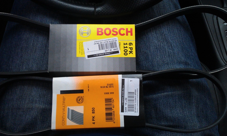

-Ремень гура Contitech
-Ремень генератора Bosch
-Фильтр воздушный Blue Print
-Фильтр салона TSN

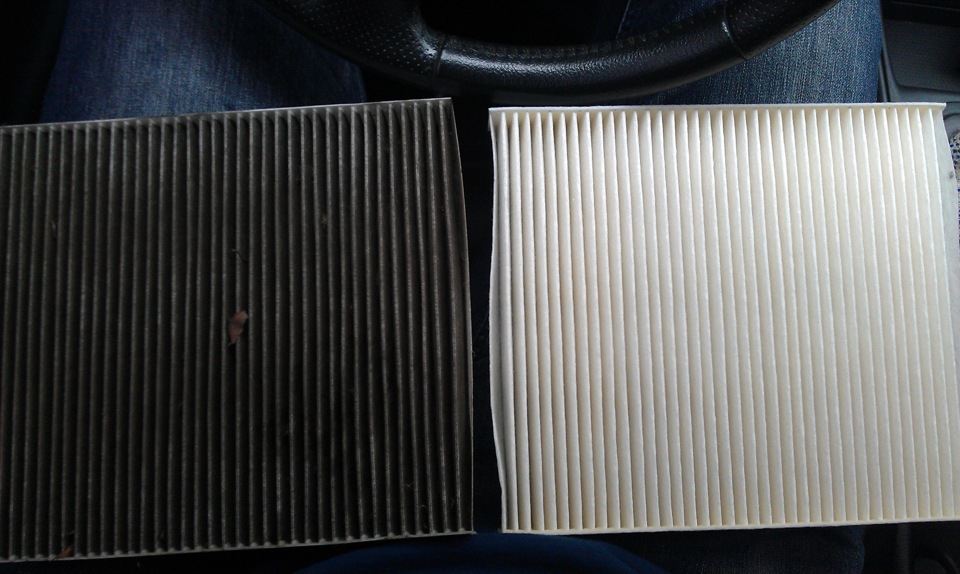

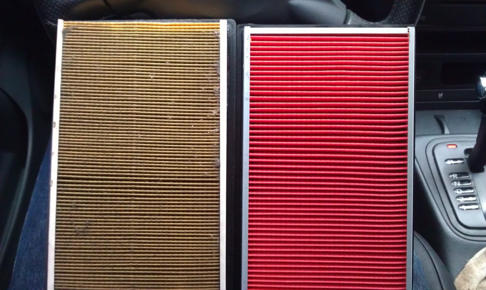

Фильтры воздушный и салона я поменял сам, прямо перед сервисом, пока сервисмены обедали) Заняло это дело минут 5 на оба))

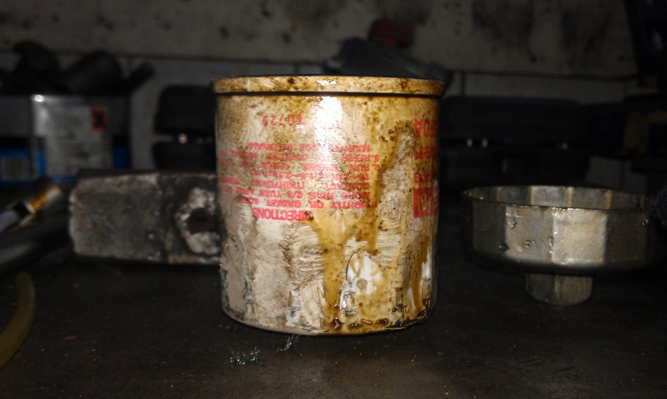

Далее пришли сервисмены, подняли машину и стали сливать масло. Пока оно текло, меняли прокладку сливной пробки. Сначало подумал, что зря ее купил, но со старой был ппц — она была плоская, как шайба, и вообще ужас. Хорошо что захватил её. Потом стали менять масляный фильтр. Когда его сняли стало понятно — машина в очень хорошем состоянии и денег на нее не жалели, т.к. даже масляный фильтр был оригинальный! Всё оригинал, будто новую машину купил в салоне)))
Далее залили новое масло, и поменяли оба ремня + ролик натяжителя. Вот вроде и всё ТО… Сразу после сервиса стоял в пробке — не свистит, всё суперски))))

Ролик ремня натяжной 11925-9F600
Ремень ГУР 11950-9F610
Ремень генератора/кондиционера 11920-9F615
Об обводном ролике слышу первый раз, и на exist сказали, что в наши машины он не ставится

о ремнях Contitech слышал много хороших отзывов, но на генератор не нашел) из всех, что там были, знаком был только бош (когда гудок заводской убирал, он бошевский), его и взял)
Я брал себе оба ремня Contitech, у меня в БЖ есть номерок)
посмотрел, размер у твоего — 1095, а оригинал 1100, по экзисту в аналогах поэтому и не было видимо)
аа, вот оно что
Пробку не зря взял, она одноразовая.
Подтверждаю. Один раз я эту пробку потерял, при прошлом смене масла. Оставил старую, не течет, но лучше поменять, копье все же.
