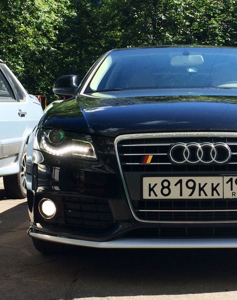

Сегодня забрал мою либимую из сервиса :)По ощущениям — двигатель стал работать мягче, тише и плавнее.По зч смотрите запись чуть раньше.Градус был 5,28, натяжок вышел на 6,5 делений.Теперь мне спокойнее :)
Скока сегодня?))
Хз, надо глянуть)
Спустя год какое значение по ваг-кому?)
Даже не смотрел, цепь нового образца же не растягивается по идее, но как пойду сбрасывать ошибки коллектора — гляну, скажу)
;) Да просто на шкодах читал про эти цепи нового образца) Тянутся не хуже старых) Но с натяжителем нового образца за перескок можно не волноваться)
Ну да, натяжитель, естессно, тож новый)
Основной ведь косяк почему ловили перескок- это натяжитель. Цепи ни у кого не рвало…
Ну цепь растягивалась и натяжок, в итоге, выходил на максимум, и она перескакивала) про порванные тож не слышал))
А где делал замену, если не секрет?
В ваге на Талалихина)
