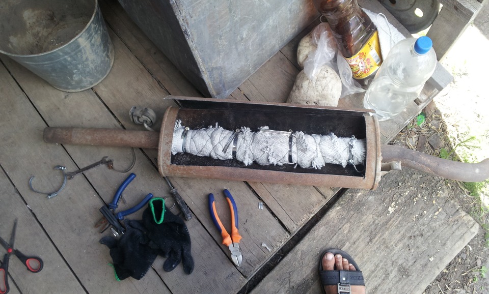

короч достал дребезг в глушаке.замутил тему.сетка от воздушного фильтра камаз.жесткая, стальная.все на фото.обматал асбестовым полотном.единственное не фоткал как остальную полость забил строительной ватой.на холостых звук такой же как на стоке.при разгоне громче чем сток.а после все ок.стало тише!(может быть из за полуживого глушака).прежде чем начнется троллинг попрошу прислушаться в видео:слышно как чирикают птички, и голос ребенка в 3-х метрах от авто(у телефона хороший микрофон)
Обновление 19,01,2015. В общем увидел на турбобазаре как человек разрезал банку от сааб босал. turbobazar.ru/showthread.php?t=41362
На фото все понятно. В общем надо сделать перегородку, не наматывать асбестовое полотно, как в моем случае. А просто поверх сетки натянуть-намотать железные мочалки и всю полость забить строительной минватой.

Привет, Можешь описать как выглядит банка сааб изнутри а то фоток уже в теме нет
лучще бы стекловату положил туда

Ткань не нужна.толь минвата строительная
Асбест не нужен? просто забить минватой? плотно надо набить? завтра после завтра буду делать по твоему посту, сетка такая есть, абсент есть.
Асбест не нужен.прост минватой плотно.скоро буду делать.думаю поверх сетки железных мочалок натянуть
