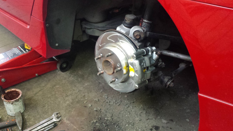

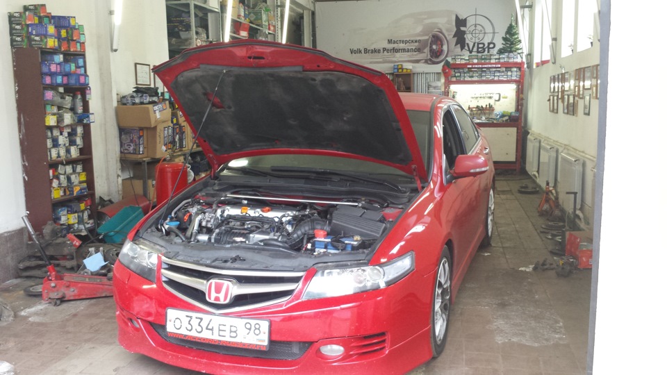

Долго ломал себе голову, что делать с задними тормозами, склонялся к разным тюн системам, но после Весеннего приключения, когда пробил переднее левое в лютый дождь, на набережной ))) и осознал что домкрат не лезет под авто, запаска на передние тормоза, все конечно обошлось, но принял решение оставить сток.
по итогу вчера обновился :
— Диски EBC BSD
— Колодки EBC Yellowstuff
— Новые суппорта
Запчасти на фото: 43012SEAE01, K0030

Я замутил свап на 295 диск
Сток суппорт от праворукого(ниссин) + скоба доработаная с переходником и диски 295. Итого 14р.
Б/у суппорта, новые диски и колодки.
И ебц опасно покупать- подделок много.
Мне очень понравились хавки в желтой коробке:) ( на 6 аккорде)
И диски я бы купил на перед дба но они не делают 320x32(8 баян)
Пока тормозов мне хватает на удивление, в перспективе перейду на прому, по задним считаю оптимал т.к. Запаску надо сохранить. ))))
Расскажи поподробнее если не сложно.
И как эффект от новых тормозов?
не тормозит (( желтые очень долго прикатывать…
Итог мероприятия в какую цену? )
3 колодки 7 диски
суппорта алюминий?
суппорта новый сток просто
Прям новые оригинальные суппорта? Скоаж стоят?
как найдешь +- 6-7
Сзади сколько мм диски?
10 мм сток
Я про диаметр))
хз 260 что ли …
Я бы их сразу покрасил, а то красоты не надолго хватит.
у меня старые, только в том году все ржавые стали …вообще я думал над этим ))) но мне не нравиться как они смотрятся, они и так убогие …
