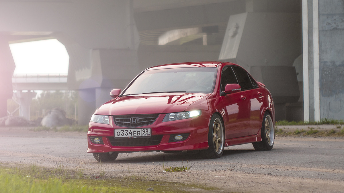

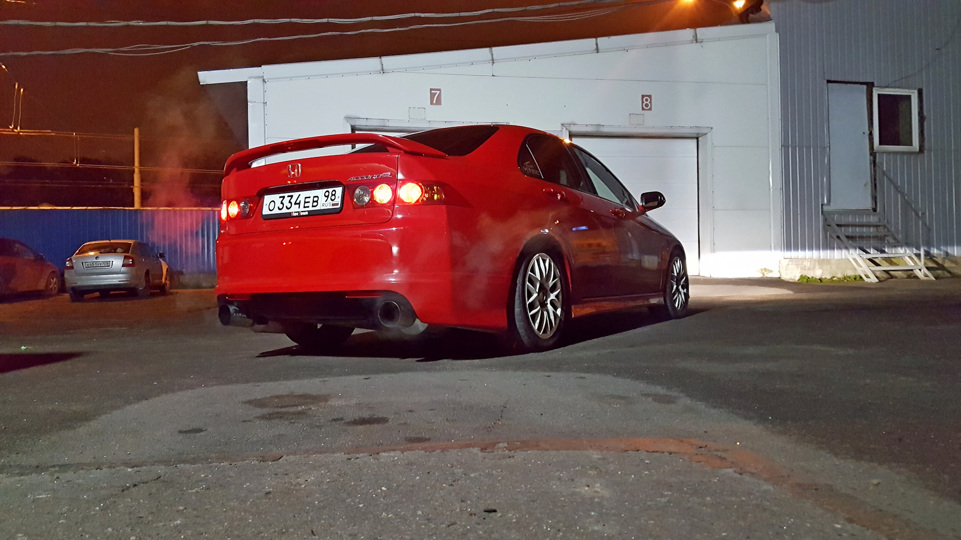

Всех приветствую, решил тоже здесь зарегистрироваться :)

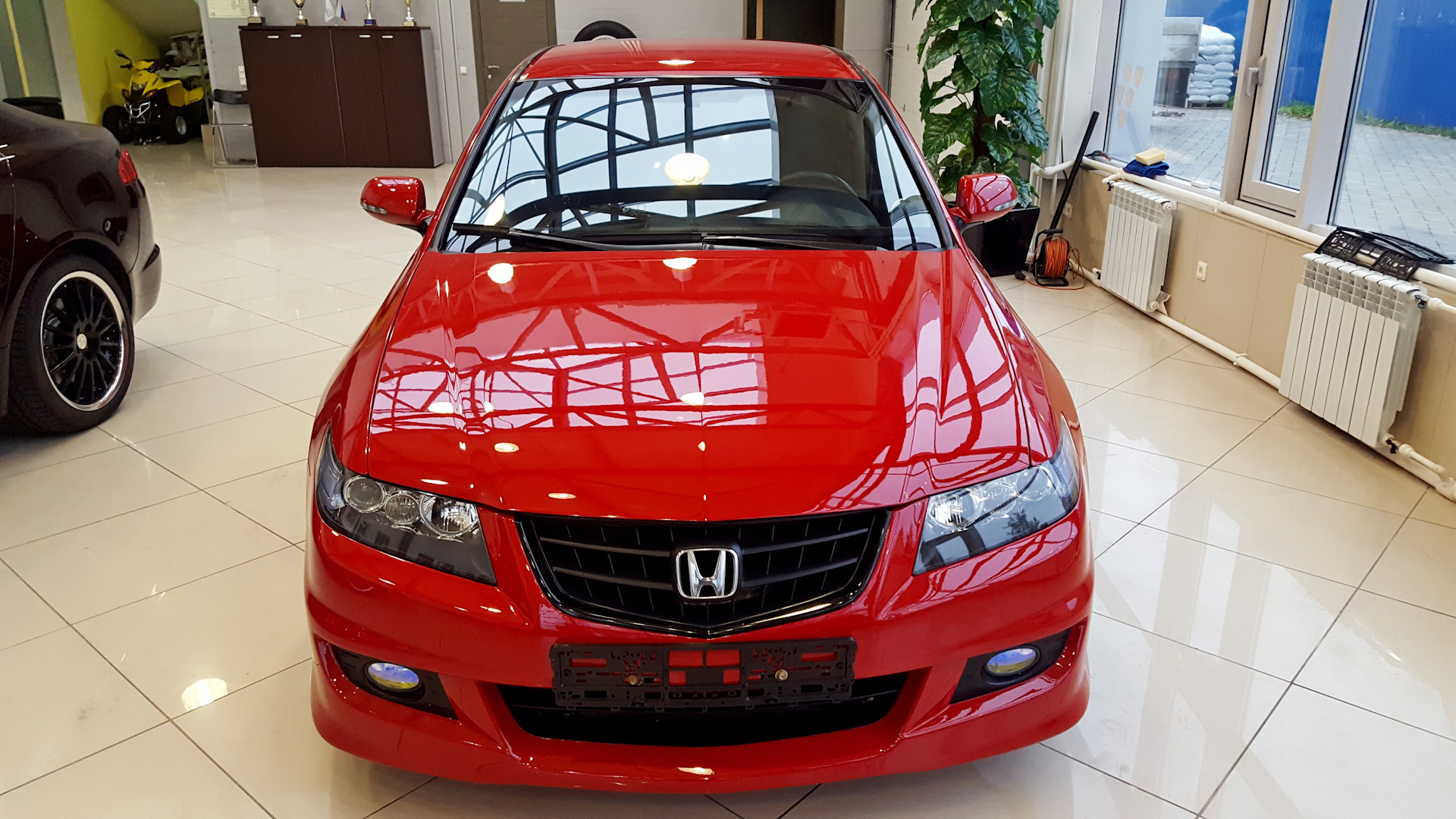

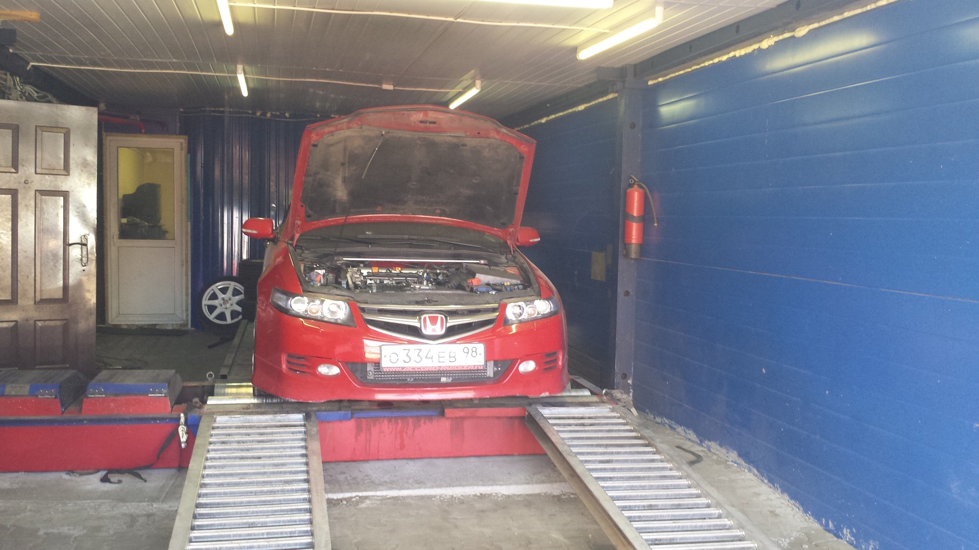

Это мой второй аккорд в кузове CL9 …
был куплен в полном стоке, спустя время, что мы имеем :
Спеки:

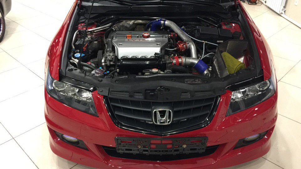

текущий сетап :
-впуск RBC
-дроссель TSX
трасса 63 "выхлоп Evo greedy2
Turbo GT2871R + Tial Ball Bearing Turbо
Фланцы и хомуты на Гарретт
Кулер ноу найм
Пайпы 2.25
Форсы HPI 750cc
Tial WG MVSwest gate
Tial BOV Blow Off Valve
Turbo Manifold R2R
давка 0.3 (пружинка)
-Hondata FlashPro
-настройка VtecTeam
Уже история : Supercharger Jackson Racing (2014-2016 года и 60 т.км пробегу )

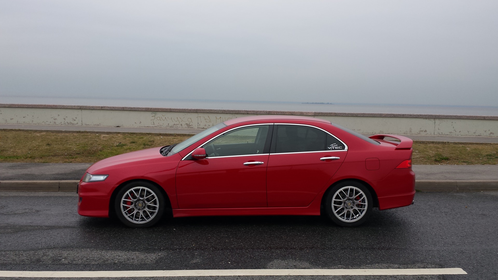

а что за параметры у TE-ешек?)))
18 ет40 перед 7,5 зад 8,5, кстати скоро в продаже будут ))))
