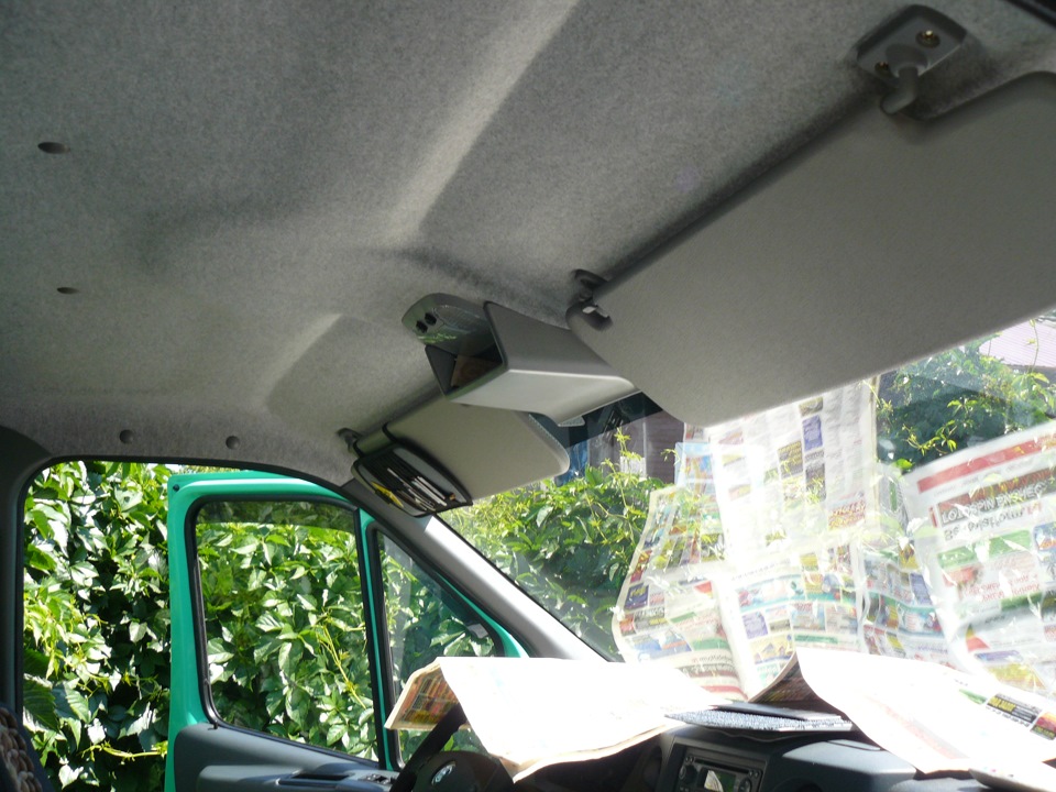

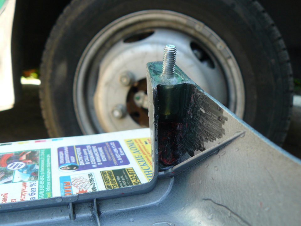

Крепежи (эпоксидка) подсохли, теперь можно финишно примерить и -красить… Все-на фото.

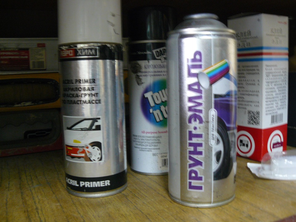

эпоксидка подсохла-можно грунтовать…
болты сиротские залил смолой-покороче не нашлось…
первым слоем-грунтовка по пластику…
еще раз все примерим перед финишной покраской…
крепил прямо к обшивке потолка, -заморачиваться не стал … Выдержит свободно…
вид с откинутыми козырьками от солнца…
примерим всякое барахлишко-это вам чтобы вы представили размеры полки…
держится крепко, на бизмене нагрузка в 4 кг-лишь немного оттягивает потолок-обшивку.
грунт…
зашкурим 1000-ой…
красил уже из баллончика краской по металлу-другой не нашлось…
как то так…
… когда подсохло-еще один слой краски, но уже наносим с эффектом *пупырышек*-для красоты, (на любителя-я не очень люблю глянцевую поверхность).
подсохло. Повесил на место.---
краска почти совпала с цветом козырьков…

ну вот и все пока на этом.
Вот, сейчас оставлю в покое на сутки, пусть сохнет. Электронные девайсы пока вешать не буду--все старое, буду ставить все новое со временем, по ходу приобретения. Первой будет конечно, рация Мегаджет 300.
Очень аккуратно. Решил не перетягивать ? Но скоро ты будешь, выкрутасничать и перетягивать потолок, и не потому что он про виснет… Есть на то другая причина)))))
Потолок от этой полки не провиснет. Его я дополнительно еще изнутри притянул к ребрам жесткости. Было бы не плохо если бы намекнул, почему я начну перетяжку потолка?
