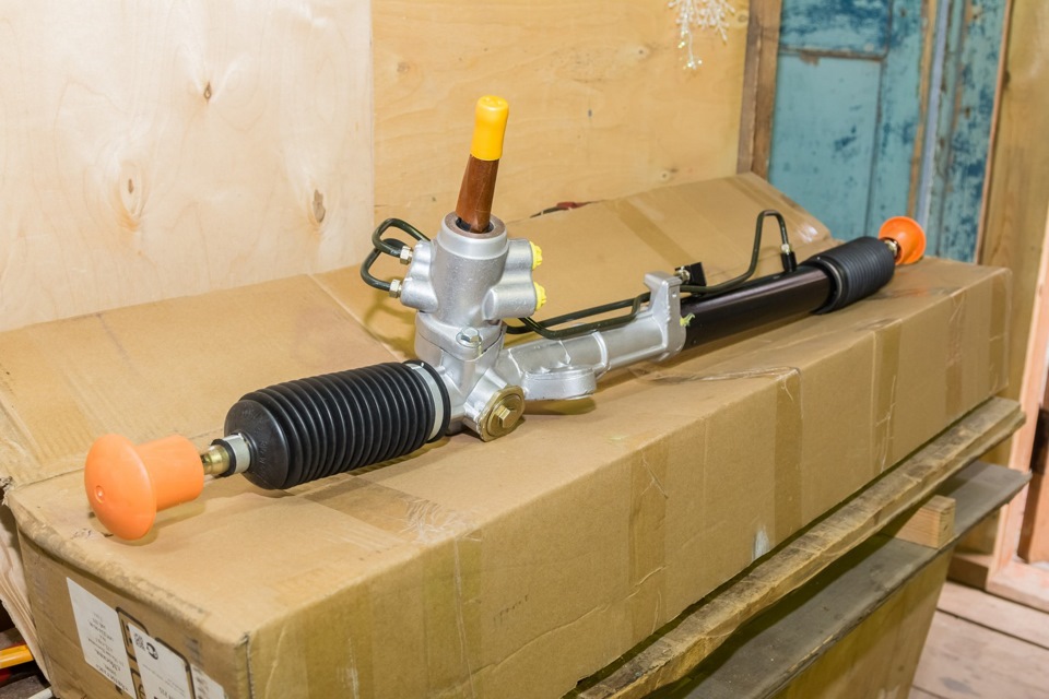

Купил рулевую рейку 30 мая 2014 неоригинальную MSG HY 215. Из-за того что механик долго тянул время, 3 июля 2014 я узнал что рейка не подходит. Возврат/обмен не делают, т.к. в магазине ссылаются на поставщиков, а те идут в отказ на основании ст.25 ЗоЗПП – прошел срок более 14 дней.
Все подбиралось по VIN’у и именно по номеру 57700-1F800 эта рейка выскакивает как подходящая.
Визуальный осмотр показал, что даже если рейка для Hyundai Tucson, то очень похоже что для праворульного… Либо для другой машины, т.к. крепления и форма совсем разные.

Ниже прилагаю фотографии текущей (оригинальной) рейки MANDO 57700-1F800 и MSG HY 215. Отличаются креплением, короткими тягами, формой корпуса. Кстати, в комплекте не было наконечников!

UPD (06.07.2014). Добавил фото проблемы. На форуме Туксон-клуба идентифицировали девайс как "рулевая рейка от Hyundai Elantra". Очень похоже…
UPD (11.07.2014). Дополнительно узнал следующее. Это рейка с каталожным номером 57700-00000. Этот номер наклеен на коробке вместе с номером MSG HY 215. И если верить интернет-информации, то это неоригинал(?), и подходит для ПРАВОРУЛЬНОЙ Hyundai Elantra New (она же HD, она же J4 — 4-поколение), т.е. 2007(2008)-2011 годы выпуска. Несколько информации с сайта dimeng.russian.globalmark…-57700-00000-2348246.html
