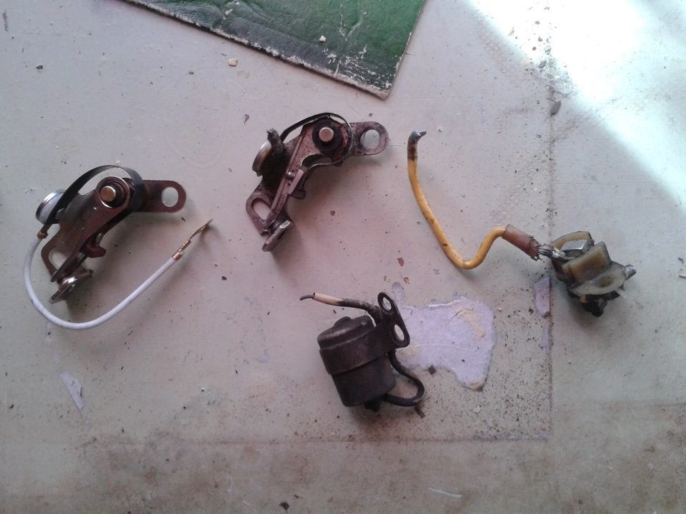

Начнем с того, что в один прекрасный день машина заглохла, прямо на дороге. Оттащив её с дороги, и после консультации по телефону с другом, оказалось это контакт в трамблёре отходил. Прикрутив на изоленту контакты, проездил еще две недели, раза 2 или 3 перекручивал снова. И ездил бы так и дальше пока в один прекрасный момент, она просто не завелась. Вроде все как всегда поворачиваю ключ, стартер крутит, но искры нет — двигатель не запускается. Долго я мучил трамблёр, но дойдя до того что проверив искру с катушки и не обнаружив её, решил что нужно менять все (пока стоял и хлопал трамблёром потерял еще и контактный уголек).

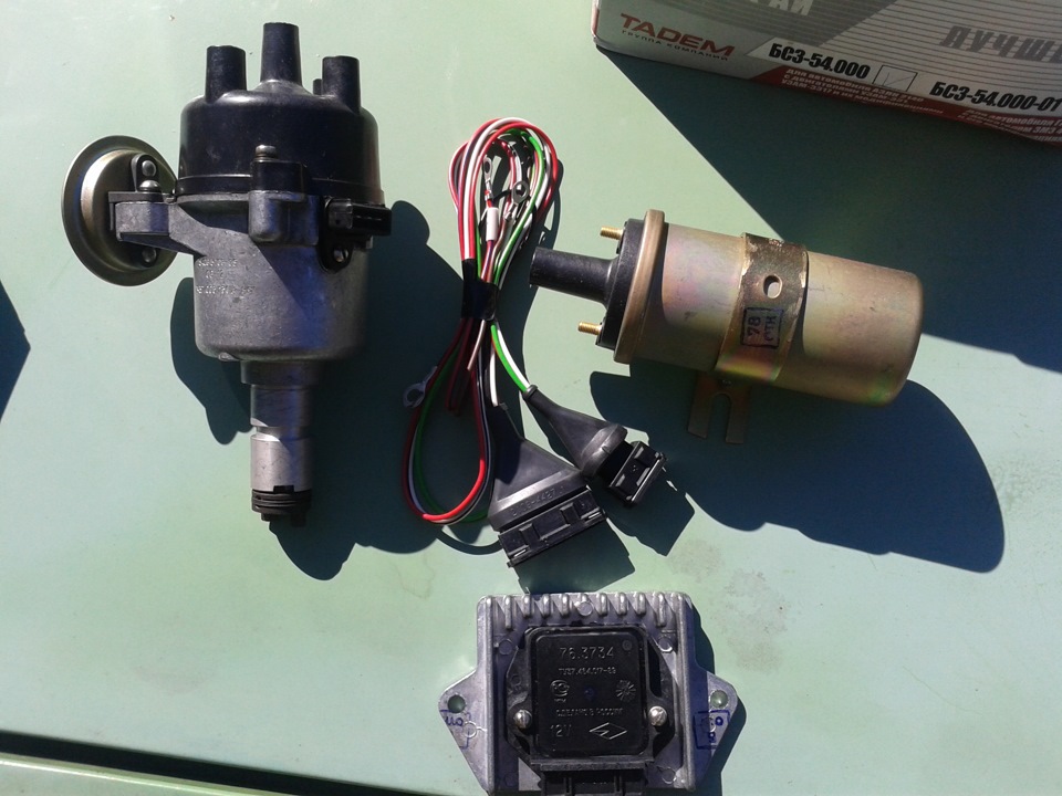

Поговорив со знакомыми узнал что у них стоит бесконтактное зажигание, а у меня стояло контактное, посмотрев в Интернете нашел что есть БСЗ и для москвича, решил её и поставить.
А пока продолжу историю, сходил В магазин и нашел тот "уголок" от которого контакты изолентой прикручивал. Приехал, снял крышку, открутил старый, но вот снять его было проблемно. К нему был припаяно пару контактов, которые в течении минуты просто порвались. Вот после этого я окончательно решил менять систему на бесконтактное зажигание.

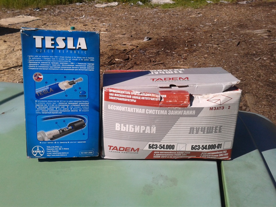

После того как в течении двух дней по выносив мозг продавцам, они мне нашли набор БСЗ для москвича.

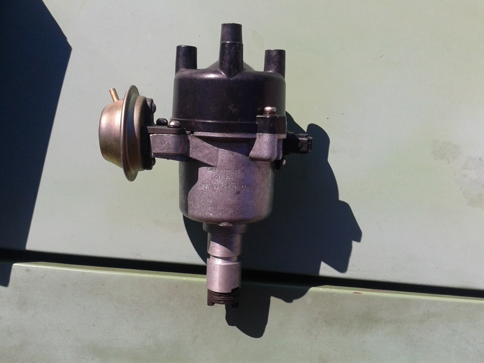

Хотел уже собрать набор из отдельных запчастей, но из всего представленного нашелся только трамблер с номером 17.3706, На мой взгляд это контактный трамблер который стоял поумалчанию, уж очень похож на него.
Вот теперь и приступаем к самому интересному.
Для начало состав:

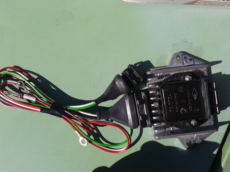

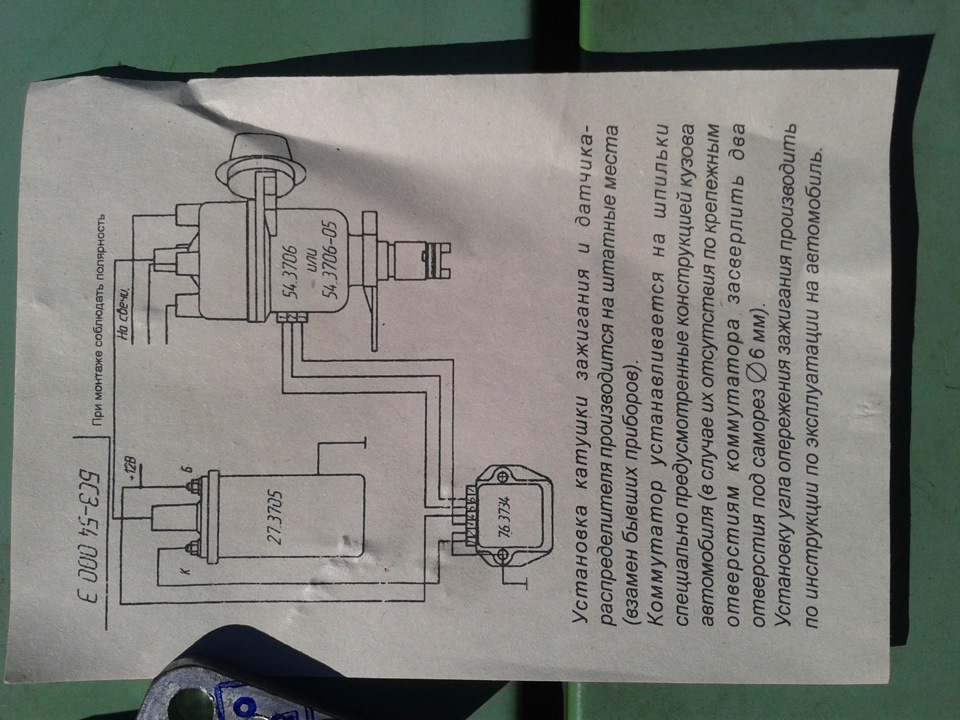

БЗС (3500 руб):
Тамблер 5406 3706-05
Катушка 27.3705 12V
Коммутатор 76.3734
и провода

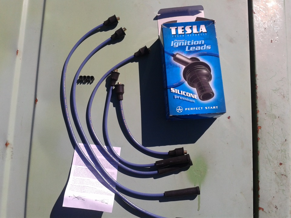

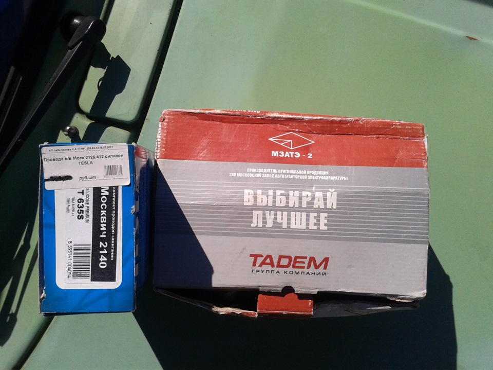

Так же купил высоковольтные провода для зажигания (490 руб)
итог 3500 + 590 = 4090 рублей

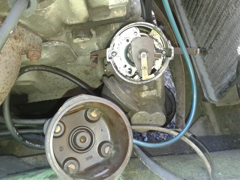

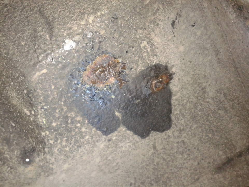

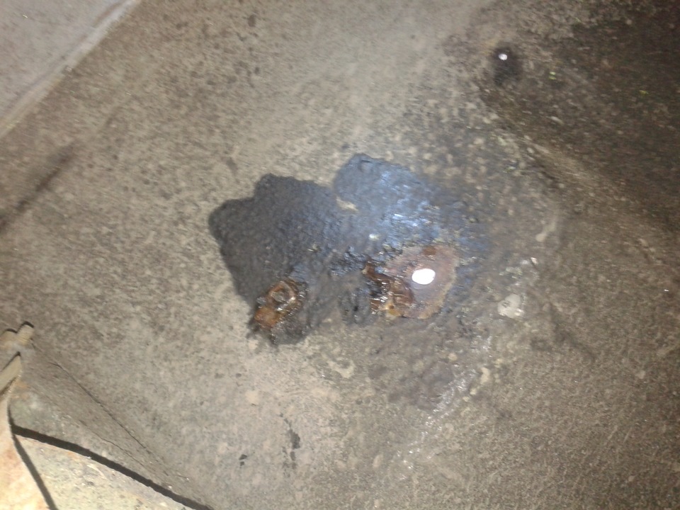

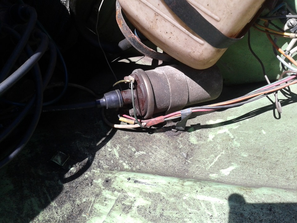

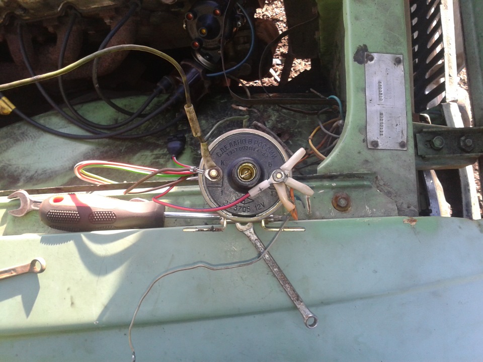

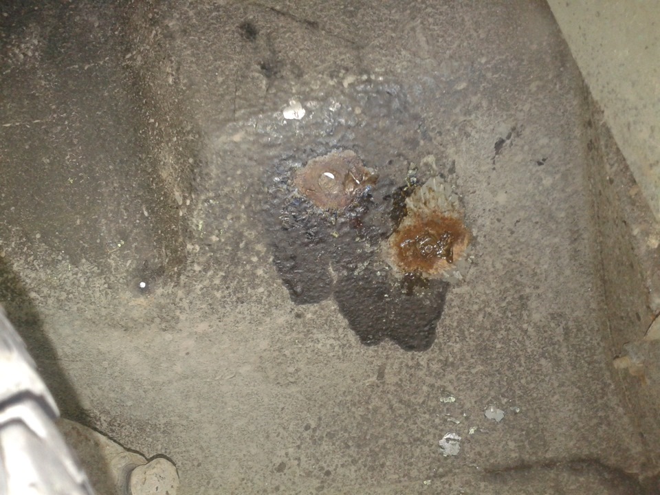

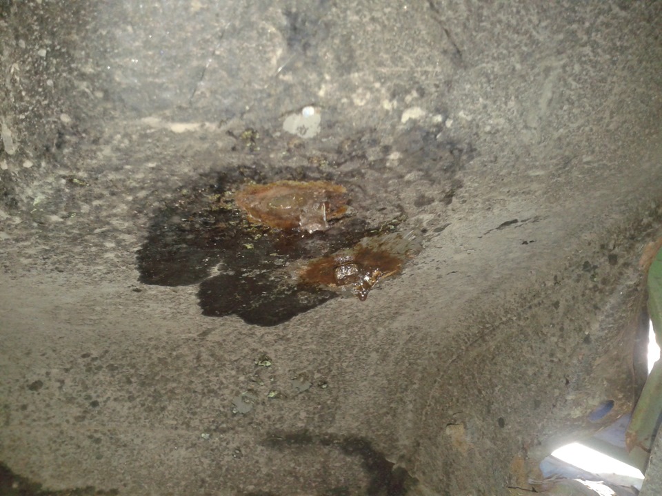

Начало было не сложным, сначала снял трамблер, отметив и запомнив положения бегунка. Открутив «гайку цангового зажима» смог спокойно его снять. Следующим была катушка. И тут начались проблемы, Сверху катушка прикручена винтом на 10 а вот снизу на вид не чем, если и чем то то при повороте ключа снизу ничего наподобие гайки не крутилось. Решив все-таки сбить это «гайку» я обнаружил что под ней что-то крутится при вращении винта. После часа колоченая молотком я смог сбить этот железный навар. Вероятнее всего когда ему проваривали днище (лет 10 назад а то и больше) на гайки сделали железный навал, так вот через час я сбил первую гайку и еще час лежал и сбивал вторую.

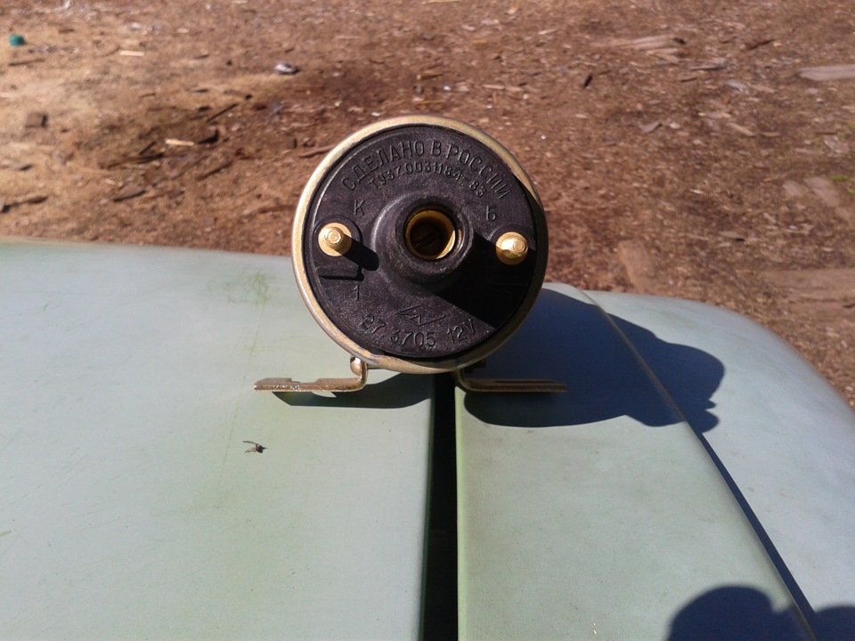

После чего снял катушку и решал сразу же переподключить контакты, но не тут то было на старой катушку есть Б и КБ так вот с Б клемы подошли к новой отлично а вот контакты с КБ оказались меньшим диаметром и из пришлось немного расточить (делал это крестовой отверткой, насадкой, и ножиком типа – канцелярский ножик) наверно это слишком грубо, но обходился тем, что есть под рукой да головой.

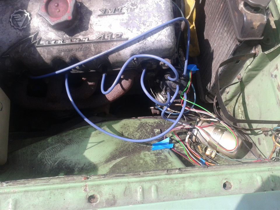

Далее прикрутил коммутатор, посадка контактор на коммутатор и на датчик Холла (трамблер) мне не сильно понравилось, тк пусть и не слетают но довольно легко снимаются, поэтому обмотал вокруг изолентой, и провода от трамблера загул, что бы вентилятором не зацепило(личная прихоть так сказать) .

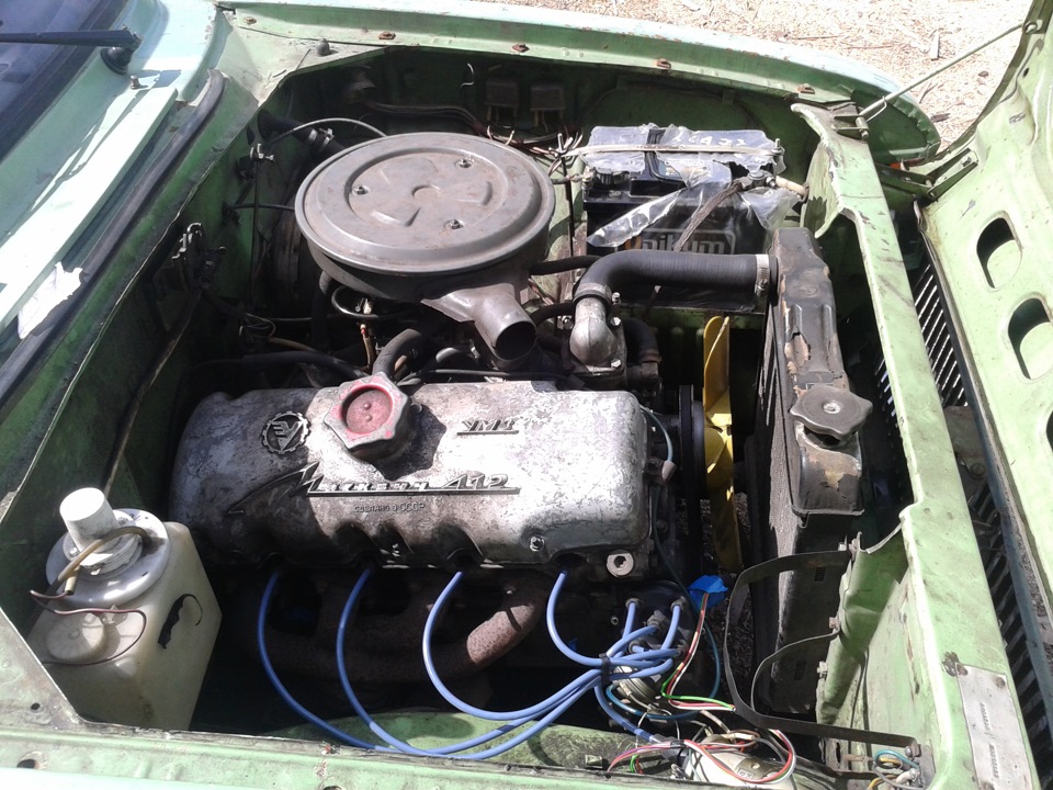

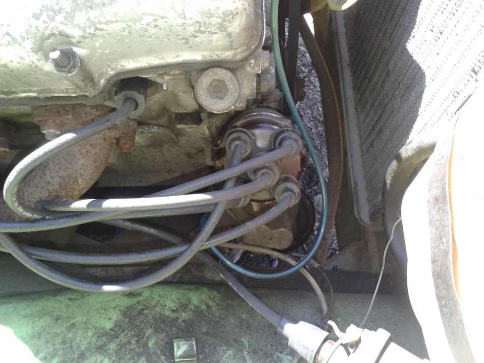

Дальше заменил провода от свечей на трамблер, так же как они стояли на старом, стал заводить — не заводится, немного поэкспериментировал, решил уже поставить согласно расположениям цилиндров (1-3-4-2) начиная считать от радиатора, те пришлось поменять провода крест на крест. И наконец повезло, завелась.
Как итог заводится, как говорится с пол оборота, не нужно по долгу поворачивать двигатель стартером.
Итог: заводится быстрее и легче.

Если мне память не изменяет, это волготрамблер.sergius41.ru/raspredelite…-3706-05-v-chyom-raznitsa
Мог шестерню, развернуть, наверно таже болячка что первый это четвертый.
возможно, тоже много чего читал на эту тему. Но этот номер был выбит на трамблер (есть фото можете посмотреть). возможно по характеристикам и отличается, Но встал как родной, да и заводится намного быстрее. Насчет минимальных оборотом как указанно очень интересно, но я свой карб немного подкрутил и пока что у меня на ХХ около 1500 на слух, просто с КСЗ это было удобнее, сейчас будет время подкручу обратно ХХ и посмотрю
