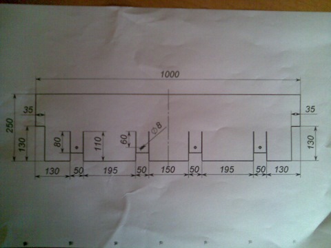

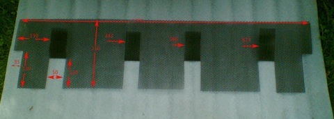

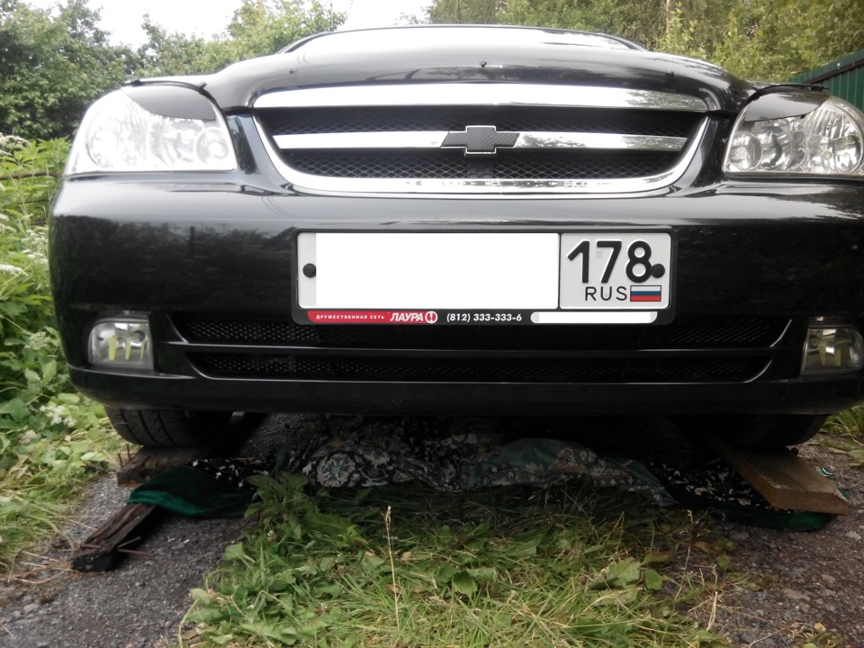

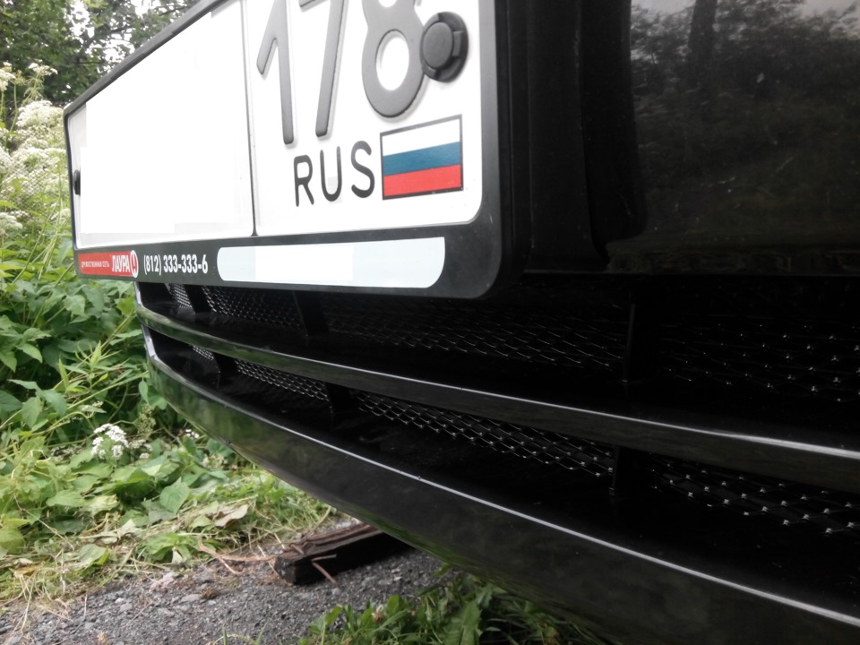

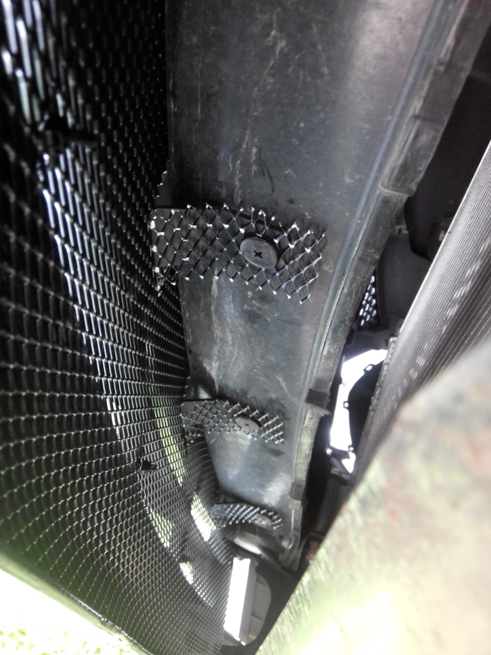

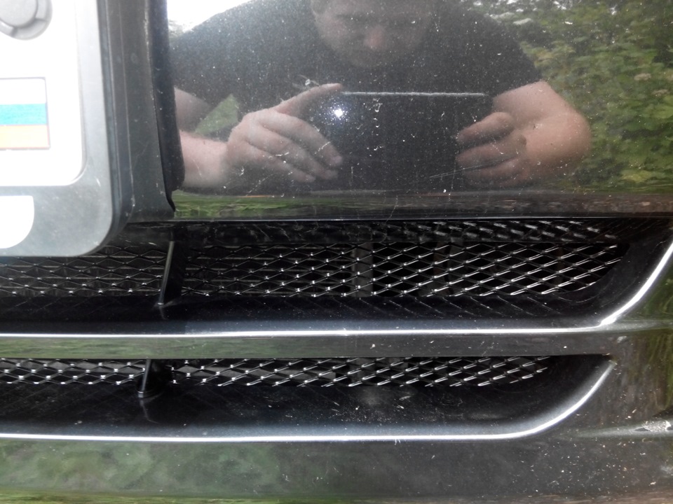

Недавно на просторах нашего могущественного интернета, нашёл чертёж сетки в бампер для седана. Решил сделать )) смотрите что получилось))) Время установки вышла минут 10 если вырезать сетку заранее .

Я себе на хетч без чертежей делал, внутрянку выпилил и по месту подгонял и обрезал, ни чего сложного
а на хетч нету? или они одинаковые?
Еще год назад видел такую запись с размерами, пол года назад купил сетку, вот до сих пор руки ни как недойдут
на хэтч этот чертёж подойдёт интересно?
подошел этот чертеж на хэтч?)
да, www.drive2.ru/l/10483204/

совсем другой вид
