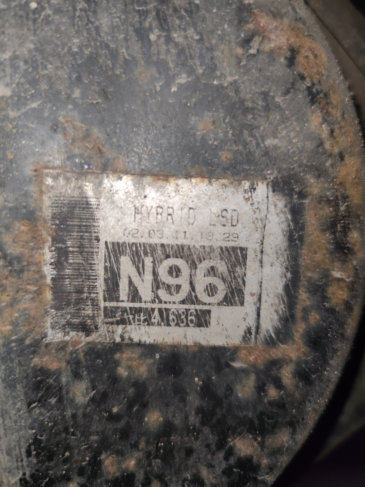

В одной из предыдущих записей я рассказывал о том, что устраняя проблему подтеков на редукторе заднего моста я поменял еще и масло и, кроме того, обнаружил бирку c хитрой надписью : " Hybryd LSD".
Про то, что МПС имеют опцию самоблокирующегося дифференциала, узнал недавно и понятия не имел, как это работает!
Из рекомендаций Денчика, который мечтает о восьми пропеллерах перед радиатором, я уяснил, что перед выбором масла для заднего дифа необходимо понять, имеет ли он механизм LSD. Что я и сделал: Задомкратил задний мост, крутанул одно колесо, посмотрел, как другое завращалось в противоположную сторону, и приобрел масло для обычного дифференциала.

Залил Mobil и затестил. Ну и вот ответ на волновавший некоторых вопрос:
Тест LSD:
Конечно же затем я поехал экспериментировать с грязью. Опустил зеркала, чтоб было видно колеса и УВИДЕЛ- таки то, ЧТО хотел. Усе работаить! Вот последствия:
Друзья, я вАще доволен тем, что вернул Жеке его силищу!
Ну а вывод такой: а у вас правильное масло в заднем мосту?!)))

проконсультируйте кто в теме, хочу поменять гп с 3,9 на 4,272, менять решил в сборе редуктора, вот вопрос по заднему, предлагают с LSD HYBRID. у меня штатно пневмоблок, хочу чтоб так и было но с парами 4,272 куда копать и реальна ли моя хотелка?
Подскажите, на АКПП для теста ставить N или D? На D у меня четко в разные стороны крутится. На N что-то похожее на то, что на видео, а именно подхватывает второе колесо, но крутится медленнее того, которое кручу руками.
привет. в перед воткнул самоблок от терано. масло простое. не работает)) может из за масла?
Подпись. Только что то же увидел данную надпись, будем проверять жива ли LSD, так как отец заливал какую-то маноловскую шляпу.
Привет я вчера увидел такую же наклеек как не узнать живой мой мост или нет работает ли блокировки опеши пожалуйста признаки
