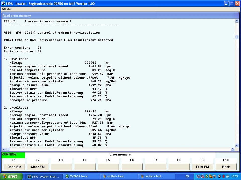

Как я писал ВОТ ТУТ, недавно был заглушен клапан ЕГР. И вот с тех пор я ожидаю того, когда загорится ошибка, а она вроде как должна загореться. Во всяком случае мне так говорили)
Сразу решил сделать тест приборки, вдруг там прошлый владелец заглушил лампочку)
Тест показал, что лампочка рабочая)
Может кто не знает, как делать тест. Вот ссылка, очень толково и подробно расписано:
bmwfanatics.ru/forumvb/vi…0%BC%D0%BD%D1%8B%D0%B5url
После этого я задумался, а не вырезана ли у меня эта проверка из прошивки? Оказалось, нет. Почитал компом на ошибки, ошибка есть.
На данный момент меня все устраивает, ЕГР заглушен, ошибка есть, но не горит)
Но не могу понять, почему))
Может знает кто?)

что с ошибкой? у меня сразу загорелась, не знаю как решить этот вопрос
нужно вырезать из прошивки
обычно это совмещают с чип-тюнингом
мне повезло, на 2 литрах рестайле вроде не загорается на ЕГР
у кого как, зависит от версии мозгов, года машины и т.д.
на2л вроде не загораеться
у моего зятя тоже нет
я заглушил себе диод в приборке после установки кита
повезло тебе
это да, перепрошивать или глушить диод очень не хотелось бы
