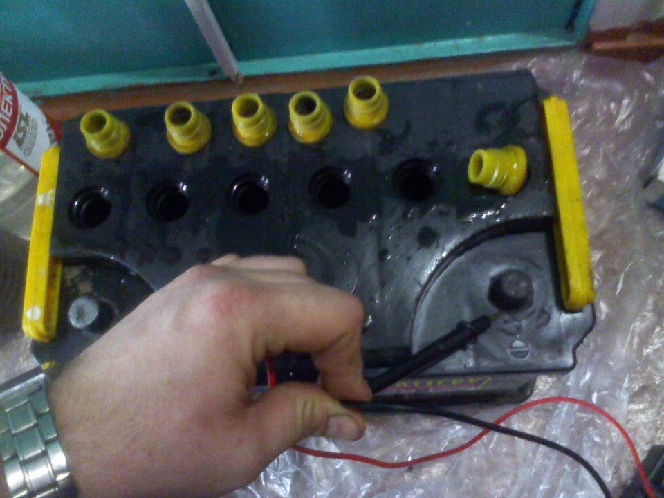

На неделе приобрел еще новую игрушку, ариометр, зима впереди и акком придется заряжать довольно часто. Уже успел испытать, снял с вечера аккумулятор, занес домой и поставил на зарядку, на всю ночь, подав на него ток 0.5 ампера. При такой зарядке и пластины не посыплются, и плотность электролита поднимется. Утром померяв плотность получил результат 1.25, что не достаточно для нашей зимы, поэтому поправил плотность коррекционным
электролитом до 1.28.
Замерял напряжение мультиметром и получил вот это.
