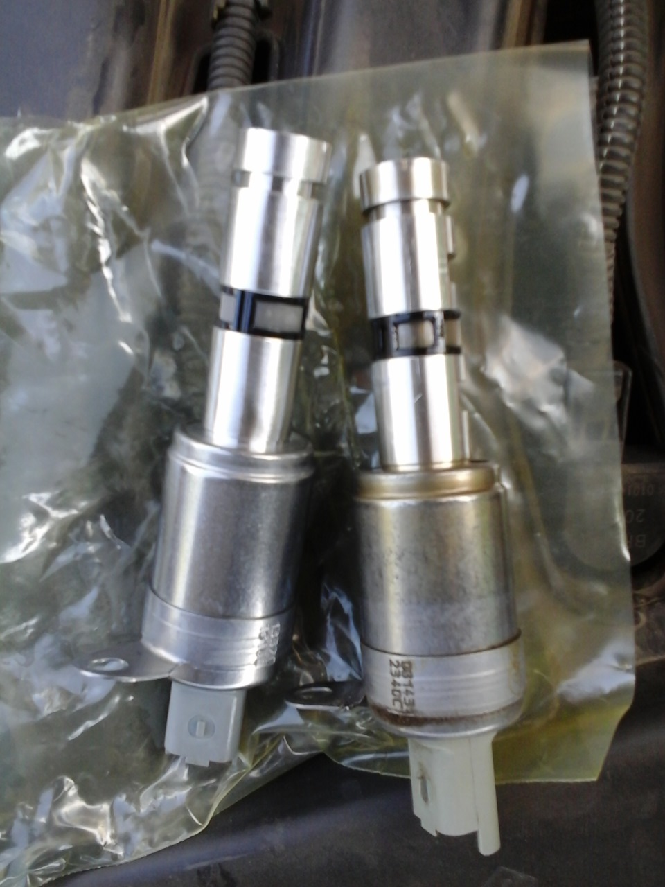

По утрам при заводе машины был треск секунды 2, потом все выравнивалось и работало как обычно. Поменял масло первое время пропал рык по утрам ) я успокоился. Но через несколько дней опять все повторилось. И симптом усилился начинал заводиться с треском глохнуть, только со 2 — 3 раза и то с треском. Иногда странно заводилась когбуто все хорошо. Иногда когда движок прогреется появлялся звук дизеля. И еще с утра когда двигатель не до конца нагреется чувствуется мощность, как доходит до рабочей температуры как буто в заде кто держит за хвост))) смешно но это так.
Вот и решил поменять этот датчик думаю выздоровит движок. 8200823650 RENAULT Клапан двс 5465 руб. Дороговат, но с утра слушать как движок рычит как буто у него бронхит, я уже не мог и решил его Менять! Правда не знаю может в дальнейшем и сам физик придется поменять. Время покажет.
В планах почистить сетку бензонасоса, и почистить дроссельную заслонку. Может появиться мощность. )))
До замены датчика расход 9.5 с кондиционером.

Так с заменой клапана решилась проблема или нет?
Ну как сказать при заводе шума пока что нет. Когда прогреется есть небольшой шум дизеля))) но уже не такой сильный как был.
А с тягой, лучше не стало?
Сегодня вечером покатался вроде бы получше. Но звук при прогретом двигателе есть дизилит(((
Фазик сто процентов сам тоже менял не давно.а катался с треском пол года не критично.
Когда менял физик ремень тоже поменял или не обязательно?
Это не из-за датчика, а сам фазорегулятор рычит по утрам! У самого такая проблема, на то 120 буду менять!
Конечно не хотелось бы ну куда деваться, если будет рычать придется и его менять.
