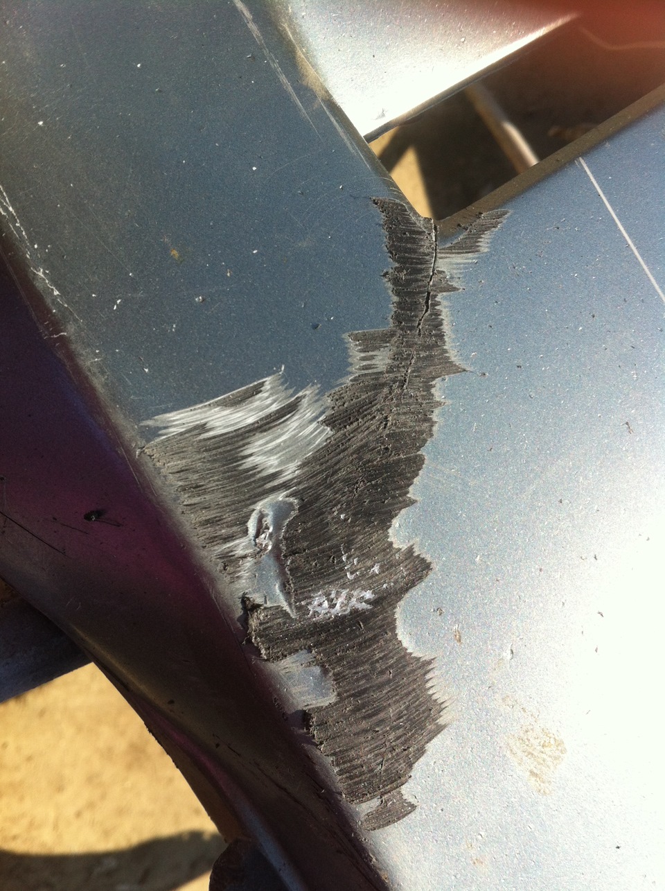

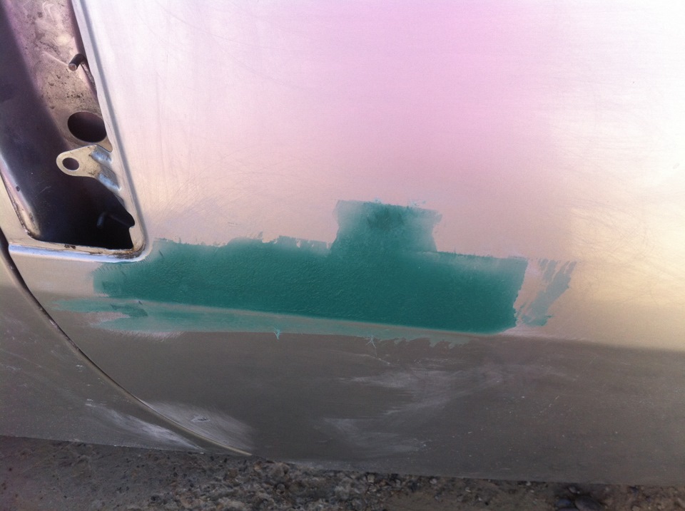

Всем привет, сегодня очень прогрессивный день выдался, накинул обвес присмотрелся че где да как все как родное встает, бампер передний немного болен, весь день его лечил, потихоньку параллельно кузов шаманю.
Вообщем жара скоро продолжение

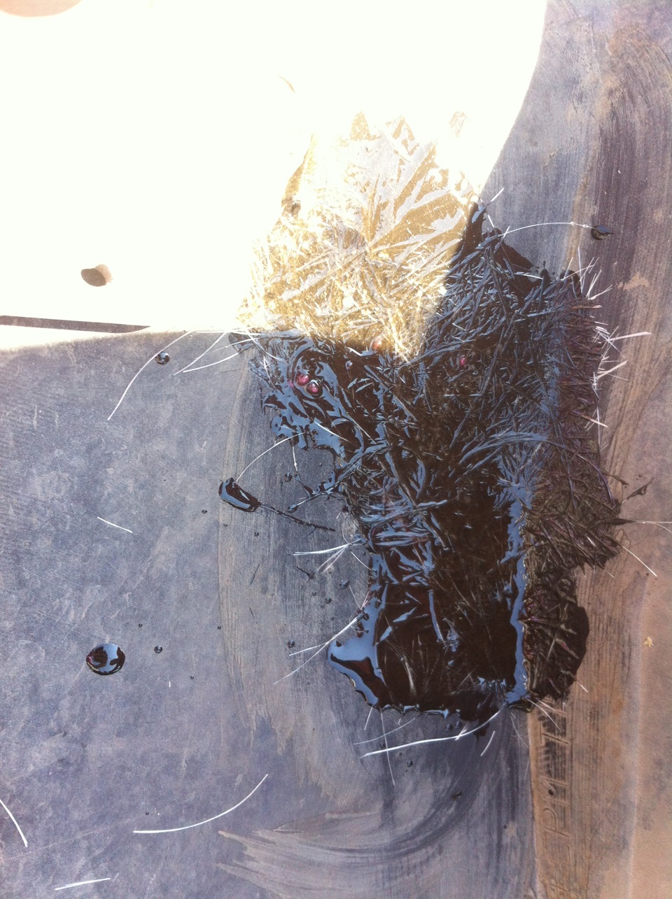

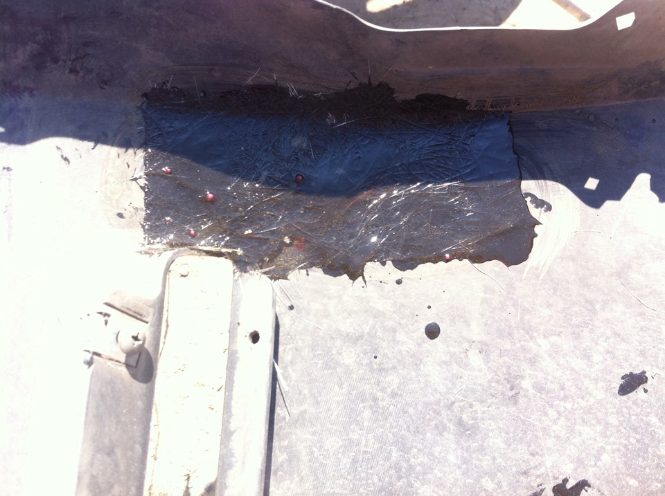

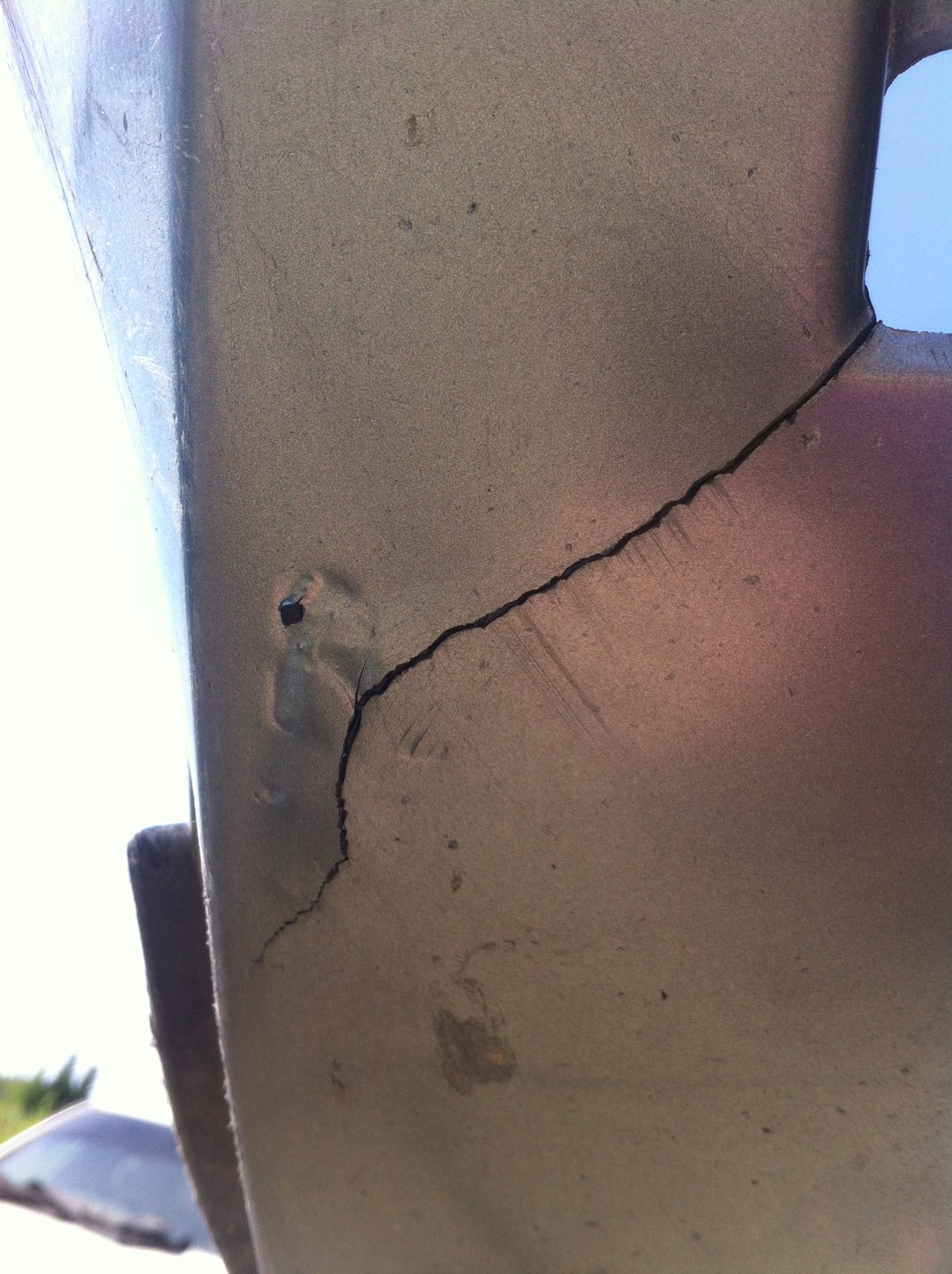

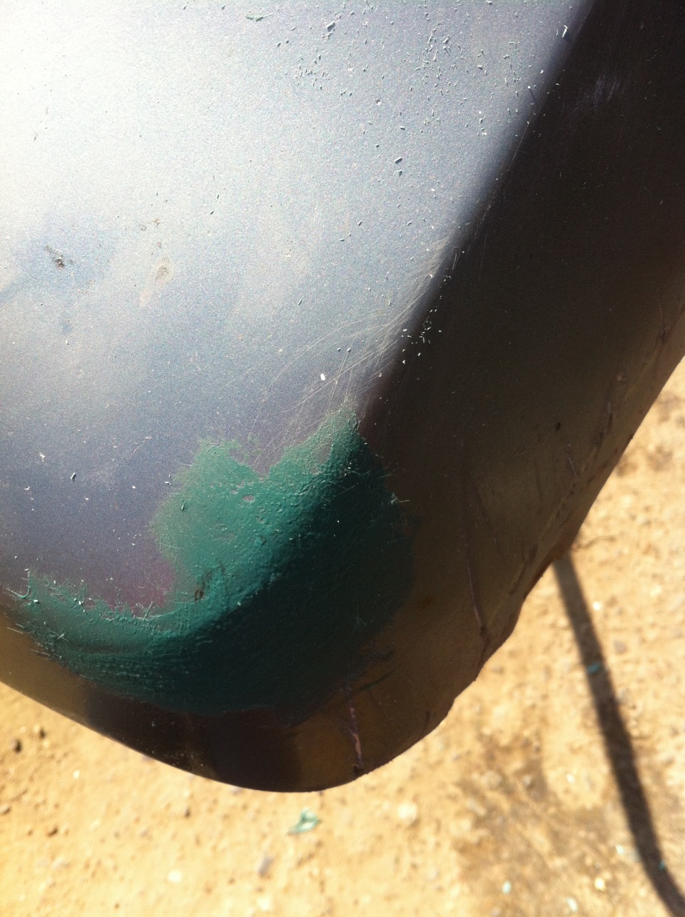

прежде чем стеклоткань со смолой ложить насверли мелкие отверстия для того чтобы смола(полиэфирка или эпоксидка) схватились не только у поверхности детали, и еще есть полиэфирка имеющая пластичность) а так все четко делаешь молодец)
там не значительные повреждения чтоб так капитально заливать там трещина была просто
даже незначительные, из практики говорю)
я спорить и что то доказывать не буду
Все правильно тебе говорят. У абс пластика и стекловолокна адгезии нет практически, слишком большая вероятность, что все растрескается и отвалится. Да и применять на бампере шпаклю со стекловолокном тоже не стоит, есть спец шпакля для бамперов.
ок

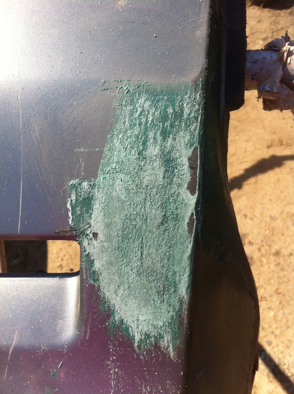

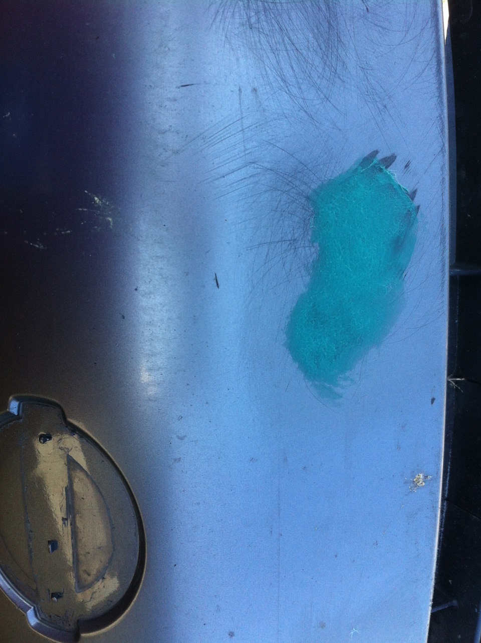

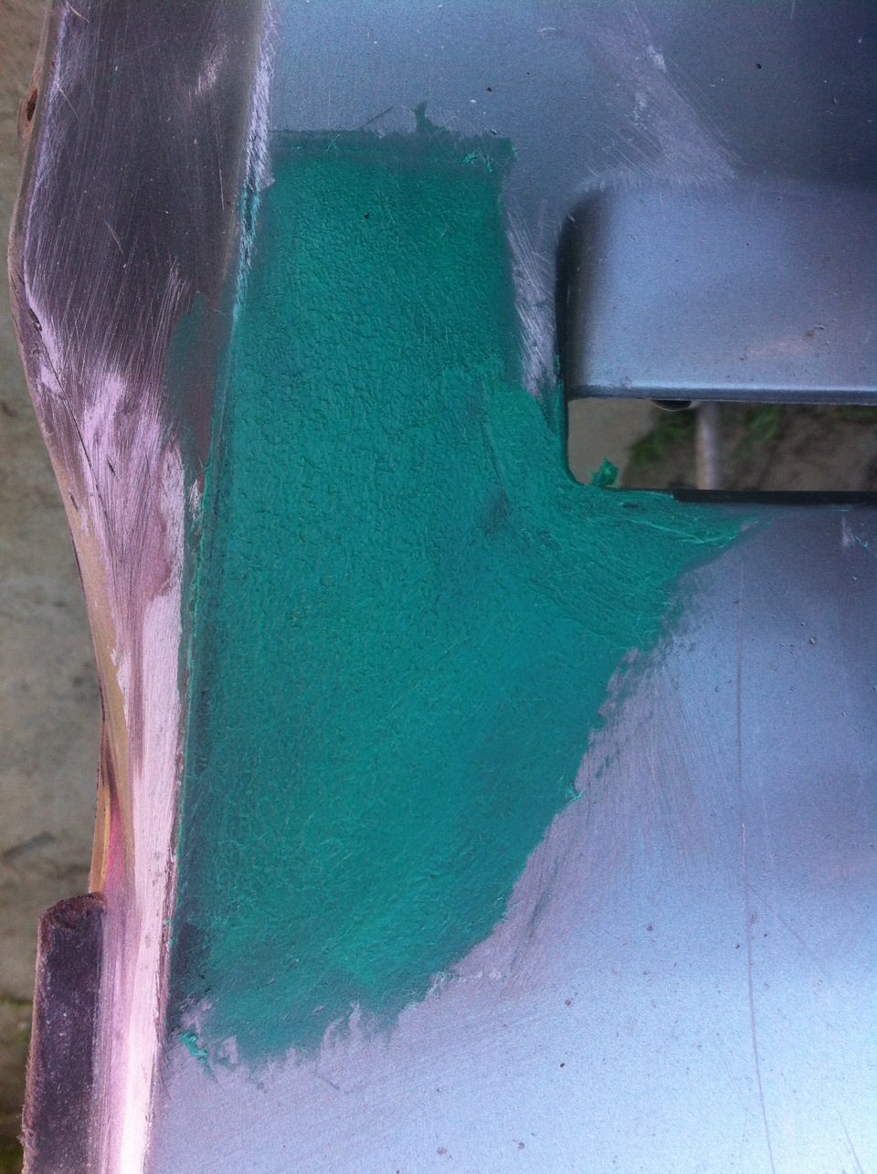

А зелененькое это финишка или шпакля со стекловолокном?
