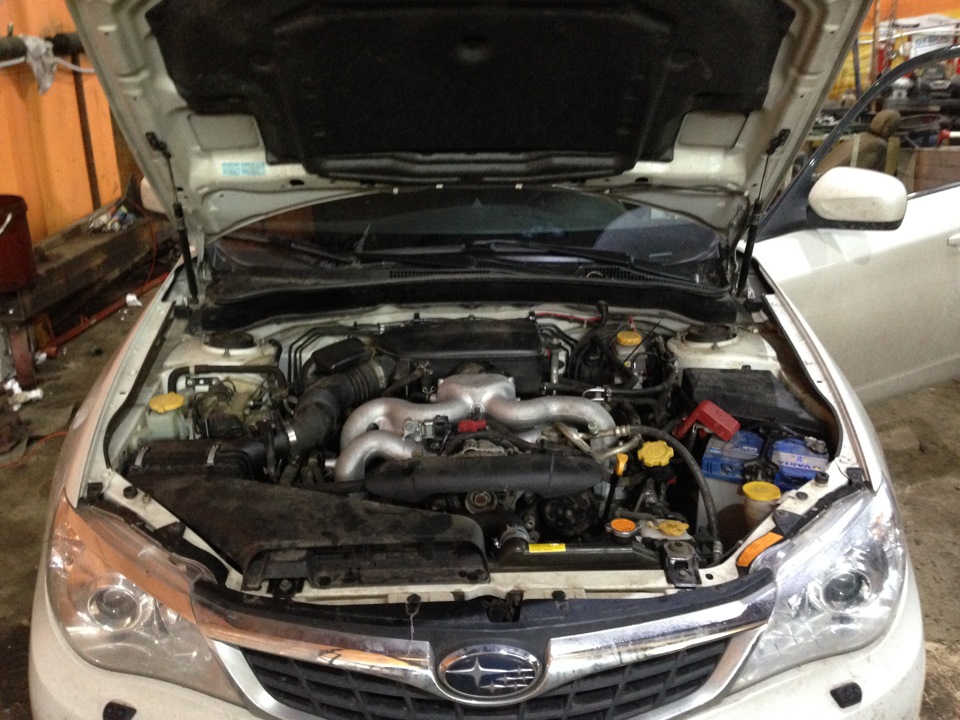

Всем привет!

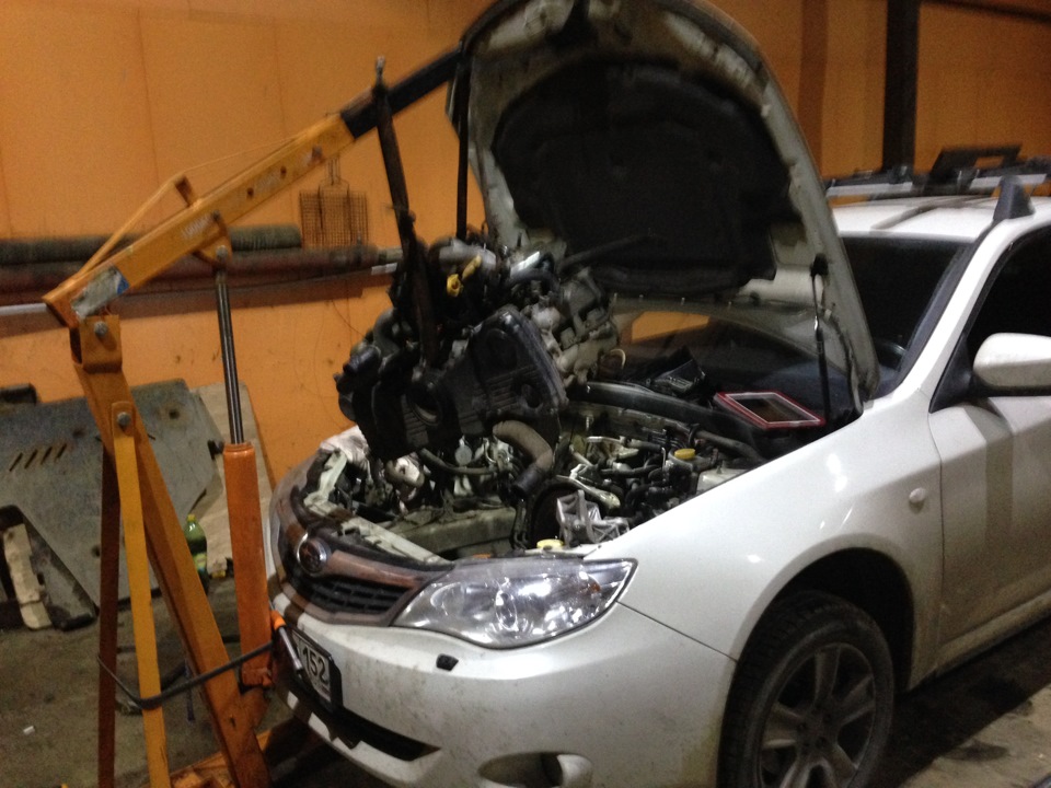

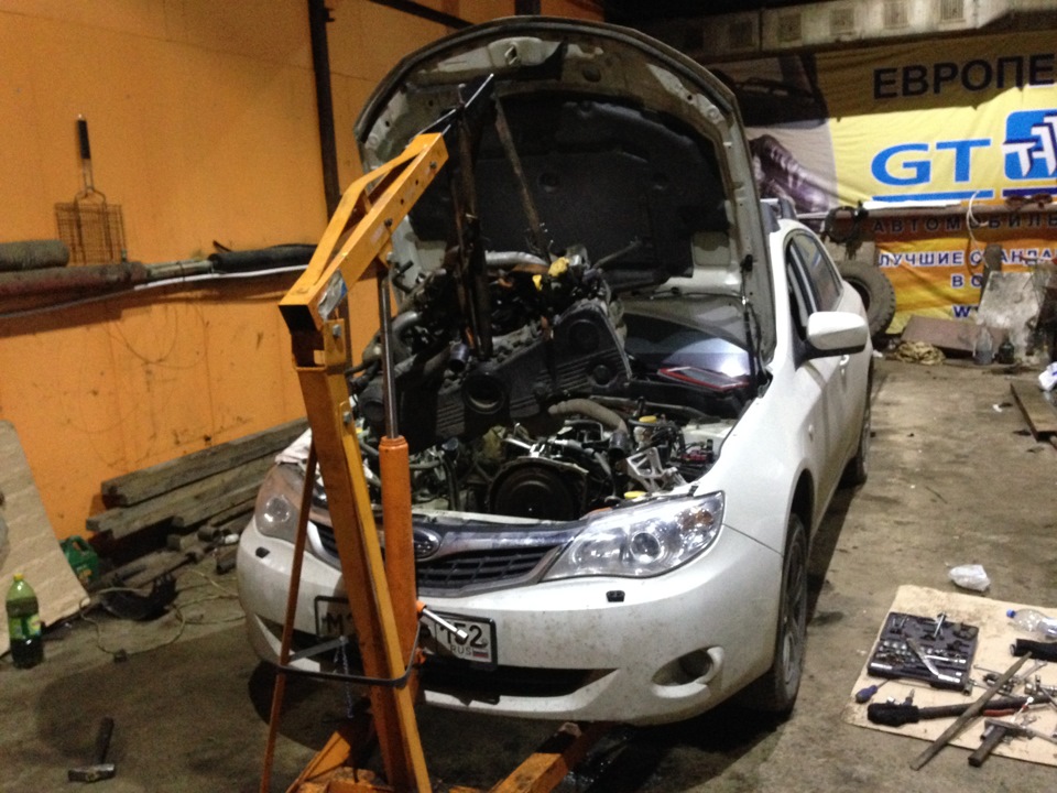

В ночь с субботы на воскресенье решил поменять мотор.
Подготовился, где то в 8 часов вечера начал, с надеждой на быструю замену, думал что часа в 2-3 уже закончу, но не тут то было:)…
В общем как всегда, то одно, то другое, с большим трудом снял двигатель с дифференциала, эти 2 ужасные направляющих… Провозился очень много времени.
В целом процедура не сложная, но одному многое не сподручно.
В итоге в 7 утра закончил. И благополучно завелся.
Дав немного поработать, параллельно проверяя давление масла, заглушил, затем долил антифриза, ну и так несколько раз, в общем то всё как в книге написано.
Сколько то времени обкатывал на холостом ходу, ну а затем, не спеша, 2000-2500 оборотов, поехал на работу за приемной трубой и частью корпуса воздушного фильтра, понятное дело ошибки не заставили себя долго ждать, ниже 2000 оборотов машина начинала немного дергаться, по этому пришлось ехать на ручном режиме держа обороты 2000-2500, путь не особо дальний, приехал, тут же всё поставил, все сложности ушли, опять не спеша поехал домой, стало пахнуть бензином, и загорелась ошибка.
Приехав домой пошел спать, сил уже совсем не было, предварительно глянув под капот и поняв что сочится форсунка, в общем пошел спать.
Сейчас сходил в машину, поменял прокладки форсунок (снял эти резиновые колечки с других форсунок), как следует пропитал их силиконовой смазкой, колечки как никак не новые, а новых сейчас нет. Кстати говоря пропускало 2 форсунки, ну сейчас всё вроде как слава Богу. Ошибка после сброса появляется вновь, через какой то промежуток времени, пока не могу понять в чём дело, выдает ошибку P0130 (что то с первой лямбдой), если кто сталкивался, посоветуйте пожалуйста что делать.
В целом про ощущения ничего сказать не могу:), сами понимаете, прикатываю кольца, еду крайне нежно.
Мотор работает стабильно ровно, в целом я бы назвал это практически идеально, тихо без подтраиваний и т.д.
Мотор 1999 года выпуска, это самые надежные и самые экологисечки не зажатые моторы, этот двигатель имеет зажигание такое же как на новых ежах, расход пока стоит на 9.8, но машина в основном работет на холостом.
Заснял пару видео, и немного фото.
Да ещё чего хотел написать, на моём моторе нет выхода под металлическую трубу отработавших газов, пока вынужден поставить в коллектор фильтр, в будущем скорее всего придется прошиться, чего я бы не хотел, но всё же буду вынужден (Спустя год эксплуатации после прошивки Саша_А80, пришел к выводу что нужно покупать блок управления от 2.0, Саша_А80 не может прошить как надо, машина работает на его прошивке не стабильно и много ест).
Ещё из нюансов, проводка у меня была от последней лисы(с трубками на коллекторе впускном), она полностью соответствует нашей, за исключением одного но, датчик температуры там 3-ёх контактный, я был вынужден поставить от легасёвого движка этот датчик, там так же 3 контакта, в целом все функции выполняет без нареканий, температуру кажет верно, схемы нет, не могу что либо заявлять, куда 3-ий провод нужен:)? Датчик детонации снял с старого мотора, хотя с какого старого, ему всего 78 тысяч:), Кстати говоря, ремень на нем в отличнейшем состоянии, это подтверждает мои догадки на счет того, что потрескавшиеся ремни скорее всего стоят на машинах со смотанным пробегом, ну да ладно, это не в тему.
В общем пока добавить мне нечего, машина едет, и едет без проблем.
Ну что, всем удачи, я на отдых, пока:)!
