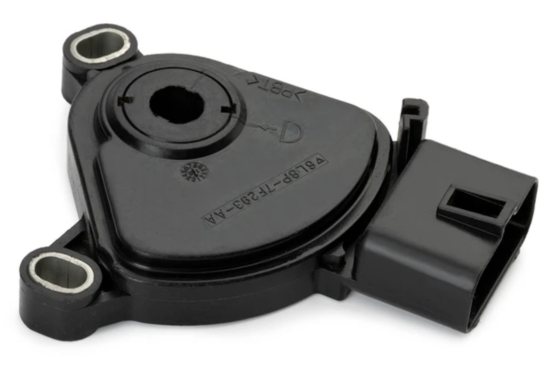

Господа! Подскажите, пожалуйста. Проблема с АКПП, не переключает не на одну скорость, не могу понять в чем деффект. На панеле скоростя включаются, под капотом что то щелкает. Проблем с АКПП не было, не дергалась, не пиналась. Просто перестала набирать скорость при движении
Уровень ATF на Р на заведенную в норме?
Попробуй вытащить фишку с датчика переключений (TRS) а затем и соленоидов (должна остаться только 3ая скорость).
Если причина в TRS, то под замену, может дорожки перетерлись.
Temp65
Этот датчик
Здравствуйте. Спасибо за ответ. Я правильно понимаю, если бы не функционировал датчик, на панеле приборов скорости бы не переключались? А уровень ATF в норме. Вообще спонтанно из строя вышла, ничего не предвещало. Шумов, пинков не было
