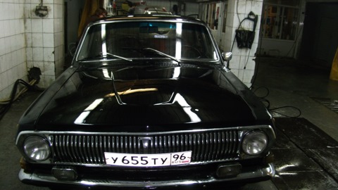

Распиновку на мозги нашел. Все подключили. Питание мозги всему дают и даже чихает в первую секундочку — потом мозг блокирует форсунки и зажигание, т.к. не видит иммо, которого нет.
Ищется иммо (усилитель сигнала — transponder amplifaer 89783-30020) либо мозги без иммо
Или может кто что подсказать по этому вопросу? Может сталкивались?
Если есть добрый человек чтоб "померить" мозги от 2JZ-GE без иммо — буду сильно благодарен!

Схему иммо запостил в твоей теме на дроме.
Усилитель транспондера, без метки (в ключе зажигания) и антенны — практически бесполезная вещь. Ну если только продать потом тойотоводам, т.к. установщики сигналок бывает их "жгут" именно так случилось у меня www.drive2.ru/cars/toyota…ch/3/journal/347205/#post там кстати есть фотка этого усилителя и антенны.
Тебе правильно подсказали — ищи новый мозг (с меткой в ключе) или без иммо, но вроде в Прогресах на 2JZ-GE все движки с иммо…

Ваариантов несколько:
1. Экзист — дюже дорого
2. Посмотреть разборки типа карбонуса, джапанкара, на наличие рулевой колонки почти всборе (у меня так)
3. там же пошукать мозги без иммо от 2JZ-GE, у знакомого, он же стоит но без иммо
