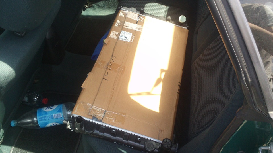

Долго ходил по рынку, никак не находили на складах мой радиатор.
Наконец нашли один единственный. Фирма AVA (артикул MZ2101), сделали скидку, отдали за 90$. На ридиатор 1 год гарантии, если ставится он на СТО и заверяется всё это документами.

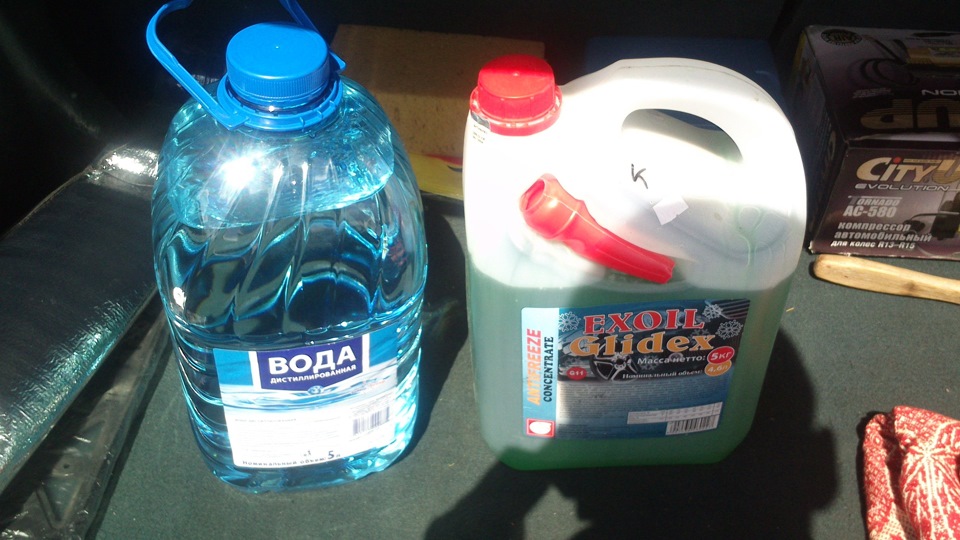

И купил антифриза зелёного концентрат + дистиллированная вода

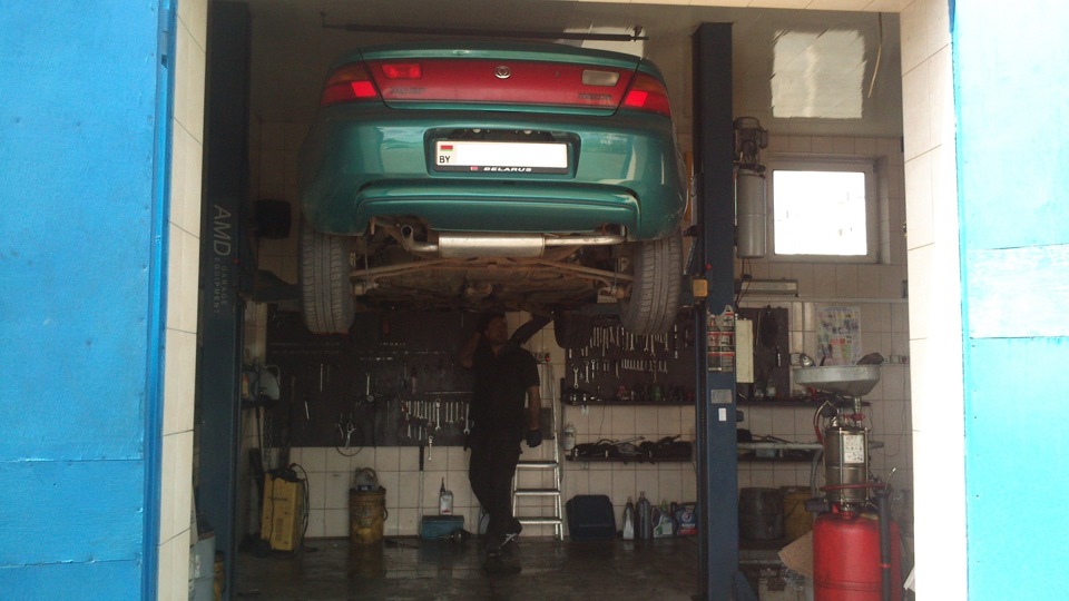

Установили радиатор, сломав 2 закоревших болта) Сказали, что типичная проблема японцев. Через 3 года ни одну гайку или болт не открутишь
После установки промыли всё снизу.
Потом прогрели машину, всё отлично. С утра сказали долить дистиллированной воды до уровня, концентрата там хватает.

Болты эти — ад. Бампера сейчас откручиваю третий день из-за них, столько мата вряд ли когда-то произносил. И WD, и дрель, все равно без толку.:/
срезай их)
Без болгарки там ничего не открутишь)
У меня эти 2 болта срезанных были не несущими, можно не волноваться, что их нету
Срежу, конечно, но там столько их рассыпалось просто при откручивании, что все равно надо как-то комплектом новые.
