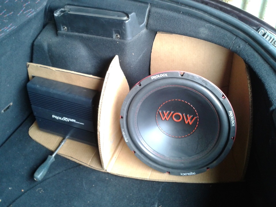

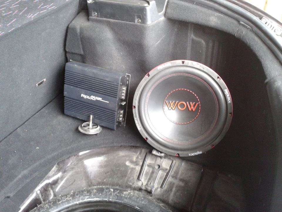

Перво наперво смотрим на место:
На фото видно, что пол уже опущен под докатку, следовательно место под домкрат, который у меня теперь другой, нам не нужно, поэтому саб сразу планируем по новому полу.
Долго прыгаем с картоном из старых коробок, и получаем примерно то, что хотим получить:
