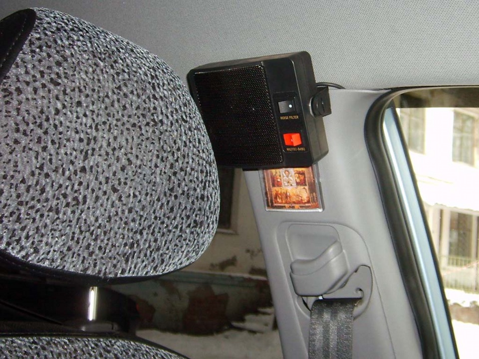

На днях съездил и установил себе антенну Lemm 2001 Turbo длинной 2 метра
А также установил дополнительный динамик (вместо штатного)
Очень удобно.
И врезал тумблер в провод питания, чтобы не отключать рацию каждый раз крутилкой. Соответственно и громкость каждый раз подстраивать не нужно.
