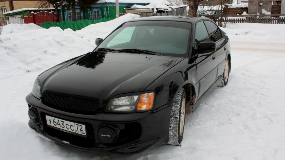

Сегодня, сделал диагностику своему Legasy. Причиной явилась недостаточно нормальная работа автомобиля. Решено было сделать диагностику, а уж потом составить план работ по ремонту. Подвеска в более-менее приличном состоянии, многое поменял, поэтому за неё спокоен.
Итак, диагностика выявила вот такие ошибки:

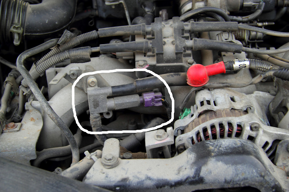

Да не стал заморачиваться. Делал все необходимые процедуры по замене того-сего, потом как-то делал диагностику такой ошибки не было. Может из-за того, что поставил вот этот датчик

Да, сейчас малость изучаю матчасть, затем буду топливную систему мучить))) Ну в двух последних ошибках возможно следует заменить свечи зажигания.
Возможно, причиной последних трех ошибок может быть топливный насос — проверьте давление и на сброс — хватает ли ему производительности. Заводится нормально? В горку не тупит?
