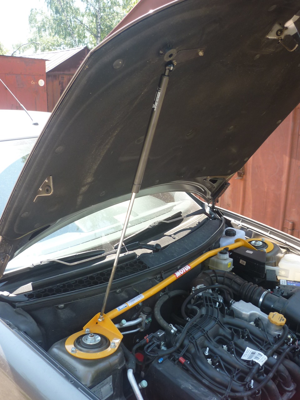

В первый же вечер после покупки автомобиля не удержался и пошел в гараж устанавливать первые ништяки!
Так как сам занимаюсь продажей запчастей для тюнинга и спорта ВАЗ, у меня в наличии много всяких ништяков.И оказалась в наличии 3-х точечная передняя растяжка и газовый упор капота от известной фирмы ТехноМастер.Которые я и установил!Установка занимает не более 15-20 минут!

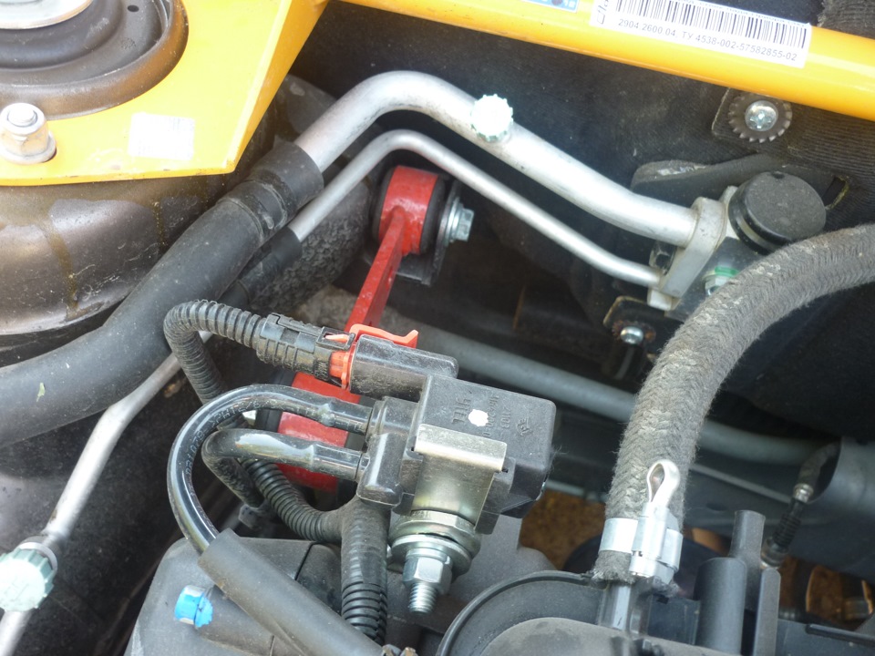

Что очень порадовало-это то, что в комплекте с упором идет кронштейн для крепления клапана адсорбера, верхнюю крышку с движка я снял, клапан установил на кронштейн!

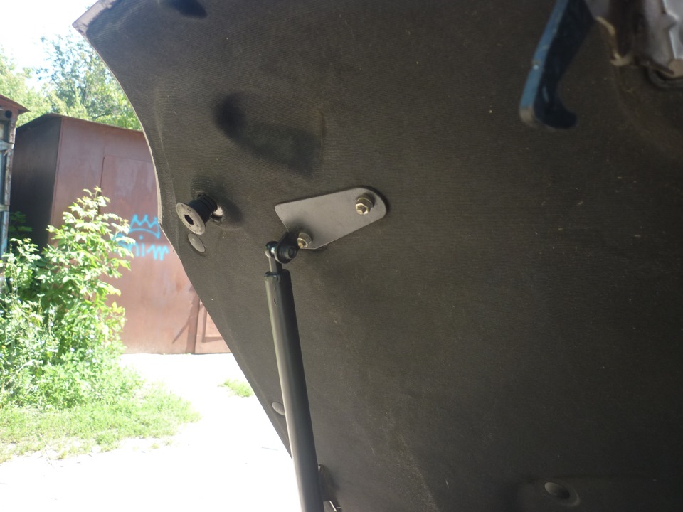

Газовый упор в комплекте шел фирмы Плаза, он мне не понравился из-за пластмассовых наконечников, сразу заменил его на заводской СААЗовский с металлическими шарнирами!
Передок стал немного собраннее, а капот теперь легко открывать и закрывать+эстетичный вид!

растяжечка сейчас примерно так и стоит, как с первого комента? А то на свое десятки поменял вакумник и ГТЦ, поставил от приоры, а десятошная уже не подходит. ГТЦ не дает
Капот не перекашивает газ.упор? Попадалась статейка о том, что с одной стороны только стоит и капот перекашивает…
Ничего не перекашивает, стоит с самого начала эксплуатации автомобиля!Упор очень жесткий, можно даже чуть-чуть приоткрыть капот и он будет держаться!
Ок, благодарю. Усилие какое на упоре не в курсе?
Газовый упор вроде от крышки багажника 1119.
Тоже на днях себе поставил растяжку и упор, Только упор кажется кверху ногами замострячил)) Инструкцию не открывал)) Надо его перевернуть!
Я упор сразу поменял, поставил СААЗ с металлическими шарнирами, пластиковые развалились сразу!
