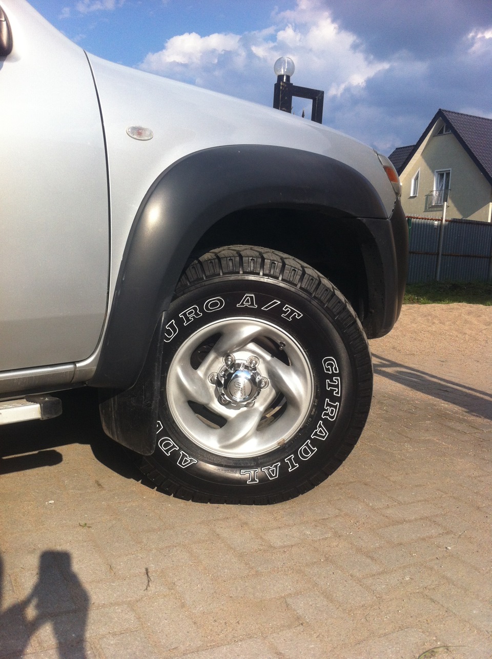

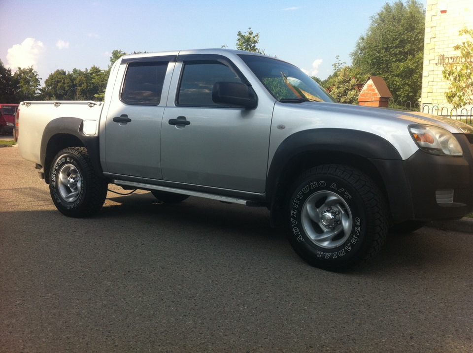

Сегодня ночью аж спал беспокойно, все грезил как увижу свой пикап на новеньких колёсах! :)
Выбраны были тапки GT Radial /R15J 31x10.50 Adventuro A/T (109S)

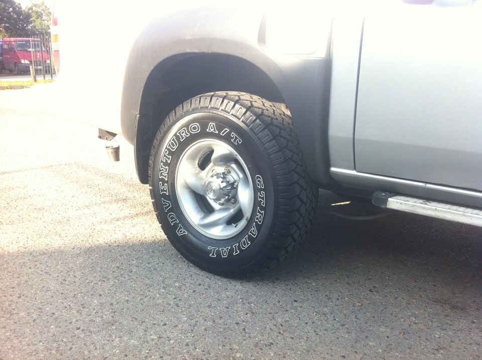

Подошли как родные, немного надо конечно подкрылок подрезать чтоб на кочках не цепляло, но там пару сантиметров пластика.

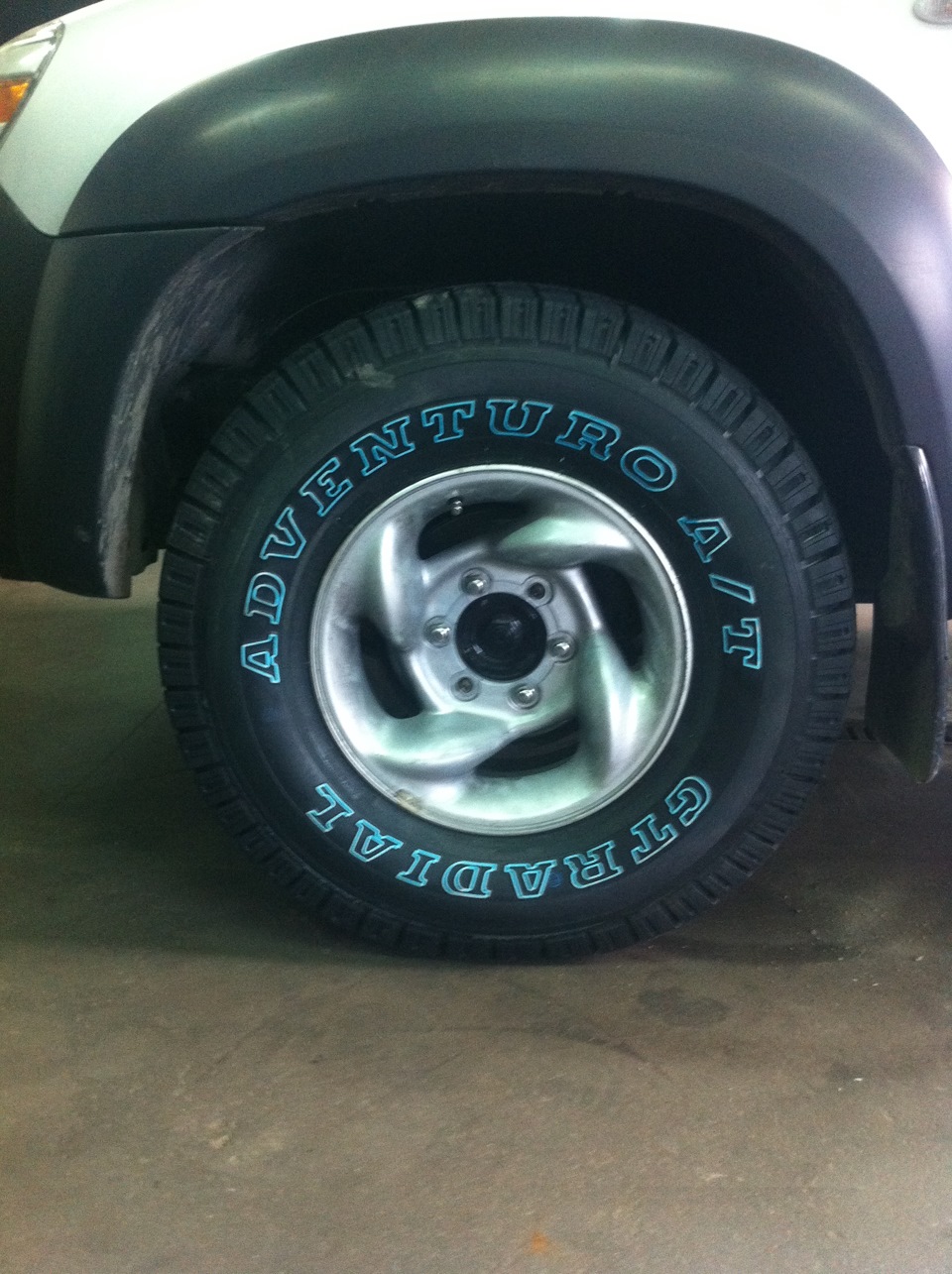

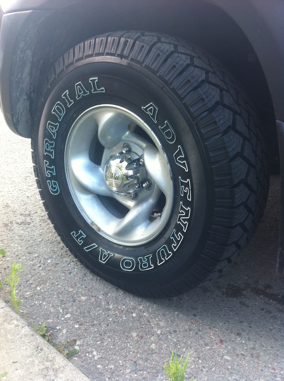

А еще были сегодня установлены крышки ступицы, просверлены два отверстия в каждом колесном диске и нарезана резьба чтоб болтами закрепить крышки, а то на защелках не надежно как то!
Еще чтобы исправить тот косяк, что отверстие под ступицу в диске больше чем сама ступица, были заказаны у токаря проставочки, плюс для самоуспокоения заказал гайки-секретки на колеса :)
Видон я Вам скажу вообще суперский, прям влюбляюсь в эту машину с каждой минутой все больше!
