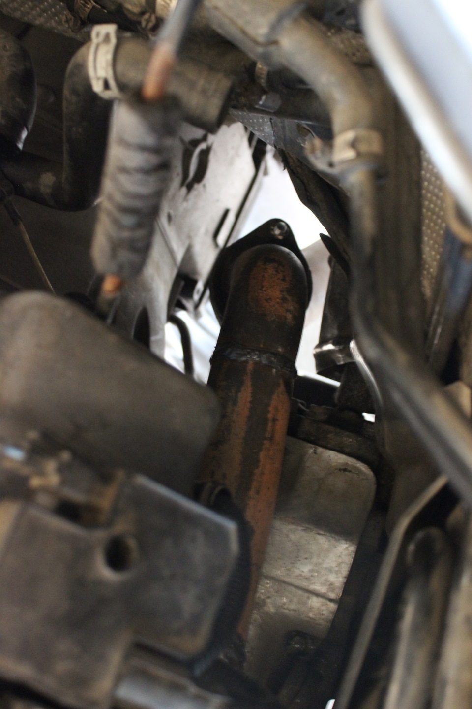

В общем так, для ясности дела, еще раз напомню, была проблема с левым коллектором, он тупо не одевался на движок, выход садился не рулевую колонку, был вариант с коллектором от гелендвагена, но и он не в туда ни сюда…в итоге решили переделать свой.
Вот фото правого, он в поряде.

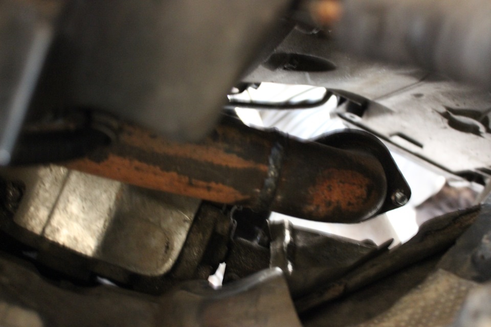

А вот-левого, по фото видно что выход переделан, в результате чего был, частично удален тепло-шумо изоляционный кожух коллектора, который теперь необходимо восстановить, это будет делать аргонщик…
С коллекторами все отлично, теперь при необходимости, отсоединять среднюю часть от коллекторов удобнее чем в стоке;)
Следующее испытание было выведение штанин от коллекторов, с чем мы с братом справились на ура) фото всей системы будет в следующей записи, так как еще не доделали.

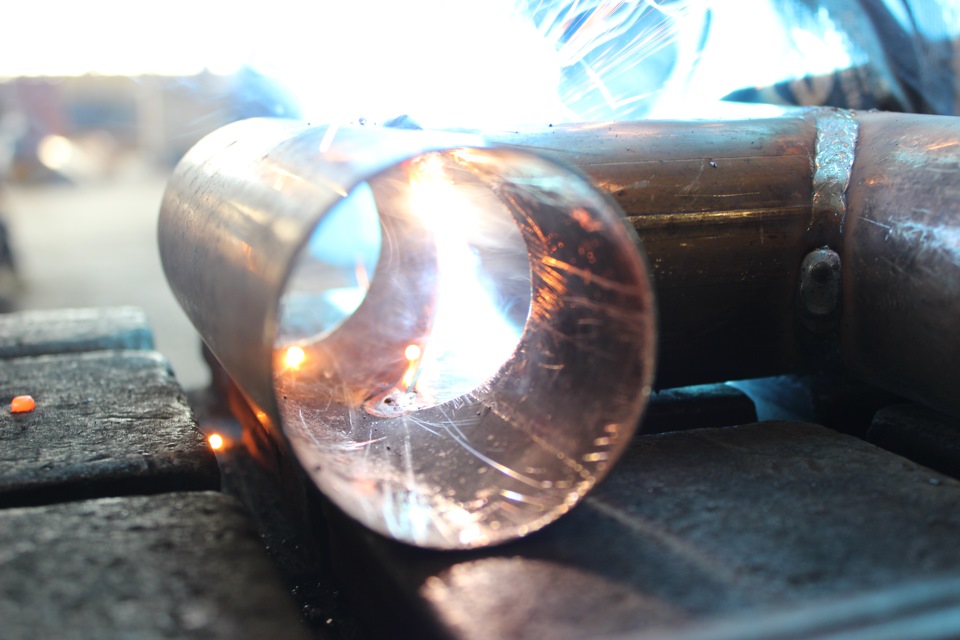

Затем мы решили поэксперементировать с Н-пайпом, до этого мы как то попробовали Х-пайп-на V 8 звук полный отстой, больше подойдет на эмки, или рядные высокооборотистые движки…а Н-пайп вроде как самое то) вот и подглянув на заводской решили сделать сами)
WAGовский выхлоп
А это Н-пайп
Все понятно, делаем заготовки, и вперед.
Ну все готово.
