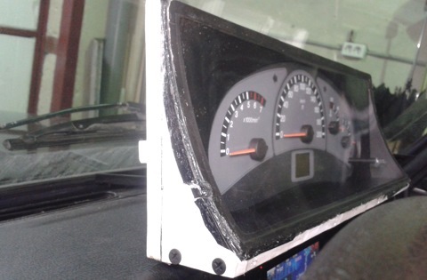

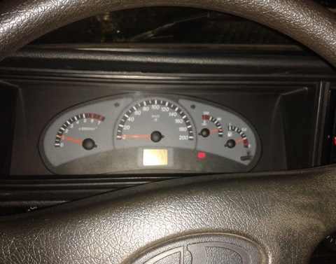

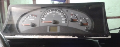

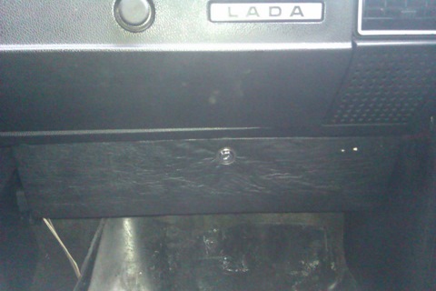

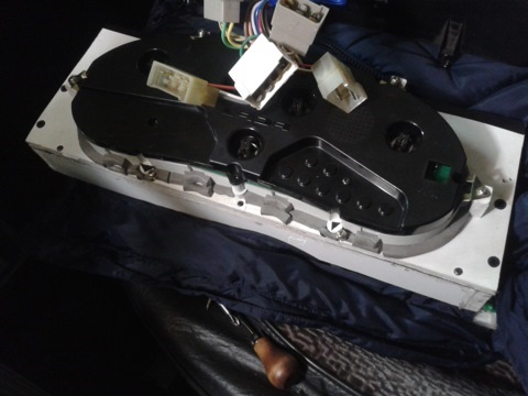

Как-то, ехав мимо уже свернувшегося импровизированного авторынка, увидел на обочине калинопанель.Взял её домой, вскрыл и визуально обнаружил лишь сгоревшую дорожку подсветки.Восстановил её и тут загорелось-панель халявная, родные семёрочные панели как только не извращают, поставлю я её себе чтоль.Давно раскрыл глаза на то что такое колхоз и как он выглядит, потому не хотелось городить ничего с родной панелью.Долго думал как вкорячить дуговидную панель в рдной квадрат.Некоторые ставят от волги, но та панель занимает всю площадь родной панели и потому там нужно просто срезать родные окошки приборов, но калинопанель меньше и остаются полукруги от угловых датчиков.Короче долго думал и решил сделать заднюю часть панели заново.Да и волговски приборы мне не нравятся-похожи на древность в красивой(если можно так сказать)оболочке.Благо работаю в "рекламке" и потому материал долго искать не пришлось.Взял пвх 5мм(т.к. мягкий- немного мягче родного), вырезал из него стенки и заднюю часть, склеил всё цианакрилатом, обклеил черной плёнкой(чтоб хорошо, не колхозно покрасить нужно долго подготавливать, а это лень:).Затем прорезал окно под панель, просверлил отверстие под кнопку сброса дневного пробега и посадил стекло на селикон.Короче вот что получилось:
По началу казалось что не очень она вписывается в прямоугольную панель, но сейчас родную с трясущимися стрелками, тусклой, неравномерной подсветкой, панель назад уже не поставлю точно!

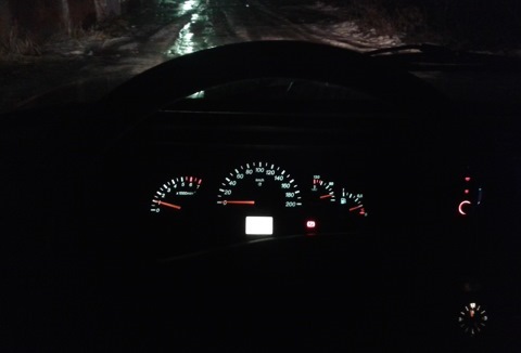

От кол-ва клапанов не зависит.У меня работает всё то, что и на стоке, ну и лампочка иммобилайзера моргает, т.к.стоит электропакет от калины. Работать будет всё, как и на старой, только в 1000раз лучше, без трясущихся стрелок, слепой подсветки и т.д.чтоб полноценно пользоваться компом на панеле можно поставить и рычаги, не помню, у шевинивы помоему тоже с джойстиком-в нете полно примеров по установке.можно поставить датчик уличной t℃(на панеле будет отобр.)в четырке он стоит за передн.бампером например, главное, чтоб его ветер напрямую не обдувал и двиг не грел.по расходу топлива-будет показывать по сигналу с мозгов, по датчику уров.топл.не покажет.переключать бортовик на панели, повторюсь, с джойстика, либо проводками.Я у себя колодку оставил с выводами-руки не доходят доделать, да и не такая важная функция.А так, чтоб работал набор функций, как на стоке-для карба нужен датчик скорости и решить проблему с подключением низковольтного таха(родной высоковольтный), более ничего не нужно. Небудут работать только контрольные лампочки abs, эл.ус.руля, падушки, ремней не пристегнутых, износа колодок, да и пока они не горят их не видно, что они есть. Ну а для инжевой классики ещё проще-там уже стоит датчик скорости и тах подкл.с эбу

Да к лампе уровня торм.жидк на калинопанеле(15 контакт)нужно минус подавать
1- К ЭУР (4 контакт колодки управления на эур)
2- к аварийке-не нужен
3-К датчику аварийного давления масла-минус, идущий с датчика(минус появляется при низком давлении, когда лампа горит)
4- к ручнику-соотв.минус от ручника
5-блок управления иммобилайзера-не нужен
6-подушка безопасности-не нужен
7-к выключателю наружнего освещения-это зелёная лампочка габаритов на панели-просто перекинуть на новую панель
8 и 9-указатели поворотов-с реле выходят два провода+, правый и левый(синий и черно-синий).На панели лампочки раздельные, соотв.подключать к соотв-щей стороне
10- Лампочка check engine-провод от мозгов с31 контакта эбу
11- датчик износа колодок-не нужен
12- к ремням безопасности-точно не помню, подаётся минус и загорается лампа или нужно кинуть на миассу чтоб не горела
13-к блоку управления противопробуксовочной системой-на массу, чтоб не горела лампа на приборке
14-клавиша reset подрулевого калины
15-дачик уровня тормозной жидкости
16-К ABS-на массу(иначе горит лампа)
17-выключатель дальнего света-перекинуть провод от лампочки дальнего света
18-освещение приборов-я запитывал по штатной схеме от регулятора освещения на бороде(белый провод в колодке спидометра, вроде), но мне особо эта регулировка не нужне(разница не большая)-регулятор теперь регулирует обороты печки, а подсветка приборов на прямую, либо с кнопки включения габаритов-без разницы там плюс подаётся
19-Масса панели
20- Клемма 30 замка зажигания(постоянное питание)
21-Клемма 15 замка зажигания(отключается при отключении зажигания ключом)
22-датчик расхода топлива-от эбу(мозгов), либо на карбе ставят какую то приблуду, не помню какую, в разрез шланга для учета расхода и с неё можно брать сигнал, он отображается в окошке панели на дисплее, Переключится в этот режим отображения можно замыкая на массу контакт 23 либо 24 панели
23 и 24-клавиша вверх/вниз на подрулевом калины(по умолчанию-это часы и дневной километраж либо общий пробег-переключается кнопкой на передней части панели)
25-Масса от датчика уличной t
26-(+) от датчика уличной t
27-дачик уровня топлива(красный/розовый колодка топлива и температуры короче который идёт на стрелку, а не на лампочку, с него подаётся минус)
28-датчик скорости (59 контакт, серый провод от эбу(в частности у меня контроллер М73)).Либо на карбе покупается датчик скорости на коробку нередач для ваз21074.Вроде с 2112 точно такой же, но без вывода под трос(короче главное, чтоб по резьбе подходил и был 6 импульсный), (74-модификация с инжем), прикручивается в место троса, (я трос оставил-малоли что, он не мешает, только под панелью подвытащил из муфты тросик, чтоб не крутился и замотал изол.), Датчик имеет три контакта, на десяточном цветные провода:бело/черн.(+), коричн.(-), зелёный-сигнал(идёт прямо на панель);классический все провода черные, помоему 1-(+), 2-сигнал, 3-(-)-что круглый, что плоский разъём-распиновка одинаковая, как я понял из форумов.
29-к датчику t ОЖ-минус от датчика(так же просто перекинуть провод со старой панели, на старой по дорожкам всё понятно-все датчики имеют по два контакта-общий контакт и сигнальные контакты, в основном минуса, которые подаются от датчиков постоянно, но с разным сопротивлением, либо во время срабатывания датчика)
30 Сигнал тахометра от эбу(низковольтный)
31 Служебный-не нужен
32-Клемма "L" реле регулятора генератора-короче провод от лампы индикатора зарядки на старой приборке(аккумулятор красного цвета)минусовой

Слушай, ну бомба просто! Руки от куда надо растут! Стрелки так же плавно работают? Не врут? И сложно ли перепаивать проводку?
Не не врут, я с двумя панелями сразу ехал и сравнивал(одна на родном тросиковом приводе висела, а другая от датчика скорости работала-т.к.сёма инжектор).Стрелки там на шаговых моторах-они в любом случае плавно будут работать.С проводкой-сложнее было назначение контактов найти, а там уже стащил с ножек старое гнездо, т.к.вилки к нему не нашел, повыпаивал оставшиеся ножки и на их места по схеме провода впаял.Если классика не инж, то датчик скорости спокойно встаёт на место троса на коробке.
