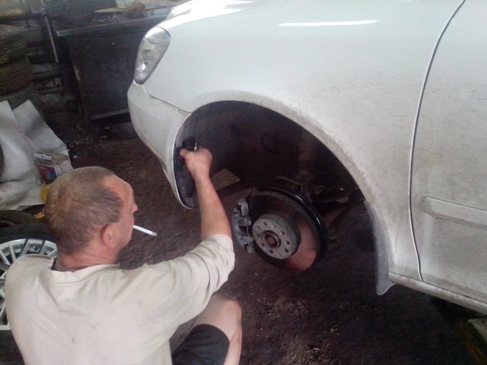

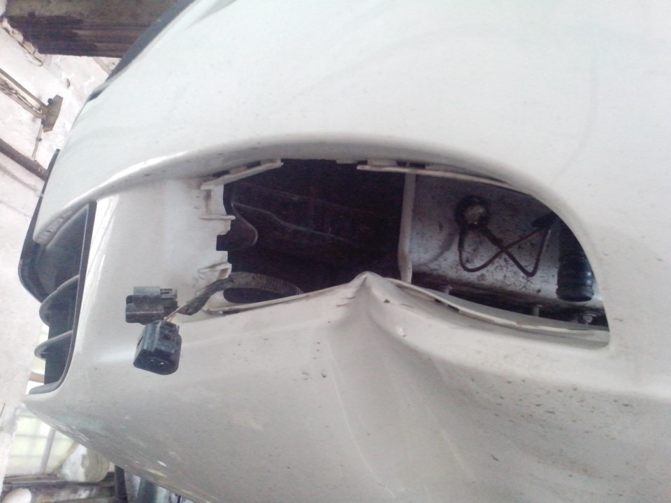

Всем привет друзья! Сегодня съездил в сервис и там подлечили бамперок. На все про все ушло примерно часа полтора. Сняли туманку, кое где треснула краска и крепление в одном месте, погрели феном и выдавили обратно. В общем если сильно не присматриваться, как новенькая)) Теперь керкером это место наверно нельзя мыть, а то краска слетит (у кого какие соображения на этот счет, поделитесь?) Вот теперь стоит вопрос, так ездить или красить? Есть вариант затянуть винилом, правда дорого это дело, потому как надо нормальную винилографи на всю морду, отдельно бампер эт не айс)) (жители Самары посоветуйте хороший сервис по работе с винилом, так на всякий случай) В общем я весь в раздумьях, жду ваших советов)))

В обычном сервисе. Подняли на подъемнике, сняли колесо, открутили пыльник или часть подкрылки точно не знаю как назвать. Еще открутили сигнал он там стоит. И все там свободно, туманку лично сам вытащил пока они там ходили бродили. Грели, выдавливали, ждали пока остынет. САмому реально, но без подъемника конечно трудно будет, набор звезочек нужен, все болтики под звезду разного размера. Бампер крепитс на эти болты сверху и снизу, Фару прийдется вынимать что бы добраться до пары болтов сверху, они под фарами. больше креплений не знаю так как бампер не снимался. Обошлось не так дорого как казалось по началу всего 1500 руб. А ты что сбил и во что воткнулся?
я понял что самому сделать мне не получится, времени слишком много займет, да и помощник нужен будет там держать здесь. Если выльется как у тебя в 1500 руб то вообще отлично было бы, тем более у меня туманка не задета а немного градусов на 10-15 вниз смотрит из-за того что крепление немного съехало. У меня было так, ребенок в машине уснул, обычно спит 1-1.5 час, думаю дай делом займусь, начал протирать пыль с панели и дверей, опустил ручник когда нужно было дотянуться до панели двери. нога автоматом на тормоз потянулась, но из-за смещения тела нога оказывается нажала на сцепление)) покатилась метр и в высокий бордюр аккуратно так вмяло на скорости 3 км/ч) У меня машина черная, резону красить бампер нет, да и покраска опять же денег стоит, разборка, сопутствующие косяки если в норм сервисе не делать, ну и при продаже учитывается. У тебя отлично на мой взгляд сделали. Будем теперь аккуратнее ездить и стоять))
